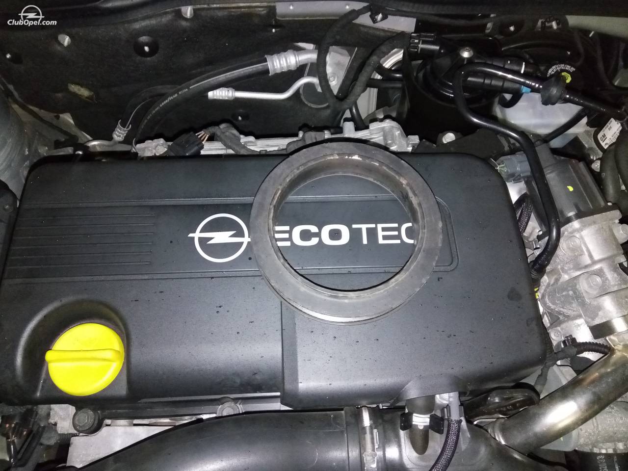

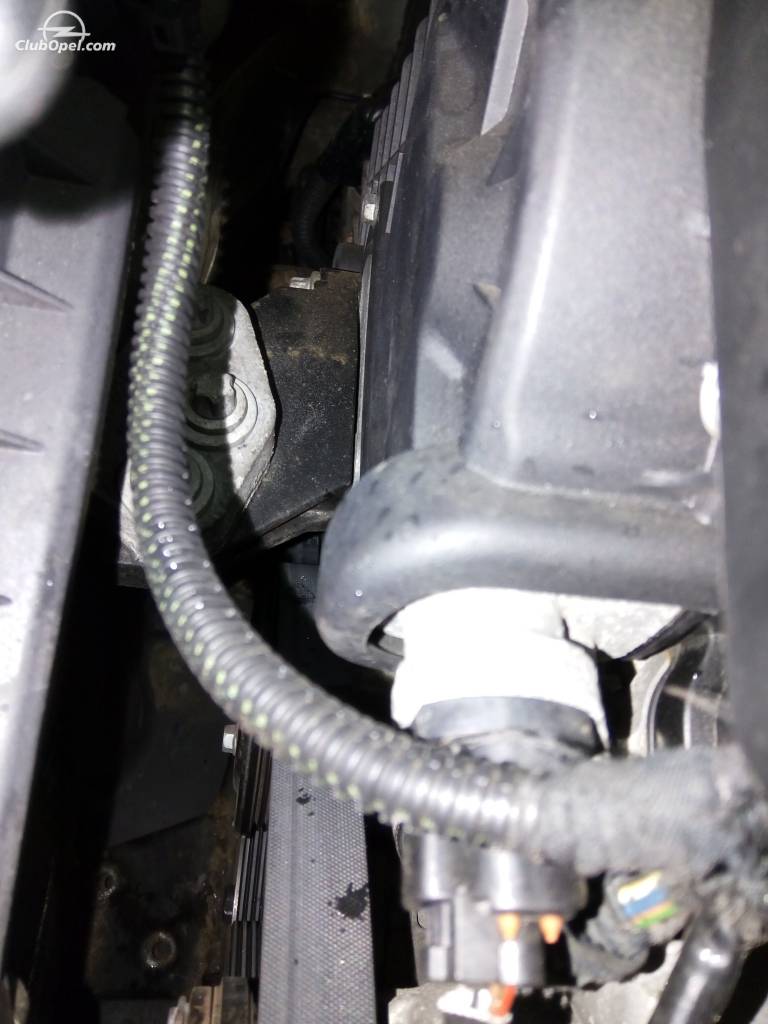

Simptome: Azi seara cand porneam motorul dupa cateva secunde am auzit un zgomot ciudat din partea motorului... dupa cateva secunde s-a oprit fara erori in dupa ce iarasi o inceput sa se aude sunetul am auzit o lovitura metal cu metal din partea motorului si am oprit imediat motorul fiind ca am vazut ca s-a prins becul de la incarcare. Am deschis capota si am vazut cureaua de la alternator ca sta in aer, liber ... si cand am uitat mai bine cu o lanterna atuncea am observat fulia ca este picata jos si este pe langa motor... Acus 2 saptamani o fost masina la service OPEL si am schimbat cureaua de distributie (tot kittul) , de la alternator, toate filtre si uleiul. Este normal asaceva ? Sau caz unic ? Masina o am de 3-4 sapt in 27.02.2017 sunt programat la RAR ca sa o duc la identificare ca sa inmatriculez... Deja asta este a 2 chestie prima data am primit eroarea de fuel rail pressure to high ila o disparut amu asta.
Stie cineva cam cat costa o fulie ?
Cod(uri) eroare: Nu este incarcare.
Model: Astra H Caravan
An fabricatie: 2008
Cod motor: 17DTR
