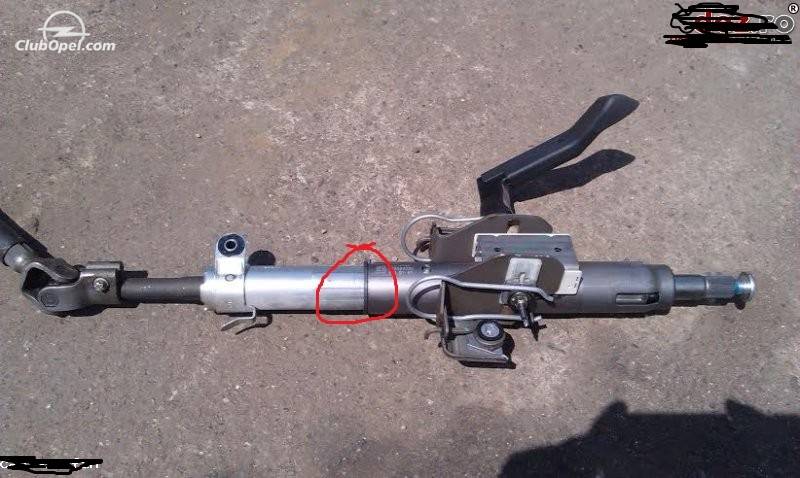

Va salut! Revin cu update la problema,bataia pe care o aud eu iauntru este de la coloana de directie,asa cred eu.Daca trag mai tare de volan spre mine aud acea bataie si am observat ca are joc acea bucsa incercuita in poza.Din ce cauza si-a facut joc acolo si daca ii pot face ceva?
  • Mesaje scrise: 7,312
Nu cred ca se poate schimba printr-o interventie obisnuita, la nivel de service auto ... Bucsa respectiva nici nu apare ca piesa de schimb ...
