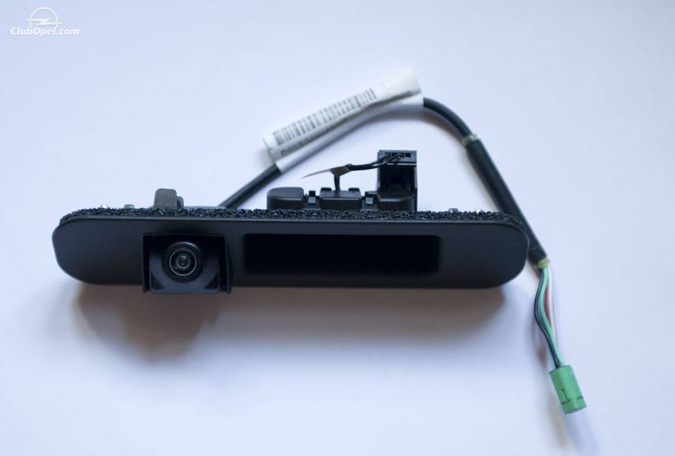

Salutare!Am achizitionat o astra j 2012 sport tourer cu navi900 si as vrea sa-i montez camera marsarier pentru ca nu are senzori de parcare.M-am tot chinuit pe net am fost si la dealer opel din orasul meu -Focsani-dar se uitau ca mata in calendar la mine.Am intrebat de o interfata la care am citit ca se poate lega si tv tuner dar fara a primi vreu raspuns .Am tot cautat pe net si am gasit niste serii legate de aceasta interfata -ham-13346076.catalog nr.1717013 si nr-13391275.Nu prea stiu exact daca sunt bune dar poate cineva ma poate ajuta sa duc la bun sfarsit acest proiect al meu si poate facem si un tutorial.Va multumesc si astept sfaturisi pareri!

Am fost astazi la reprezentanta opel din Focsani si mi-au zis ca imi pot aduce camera pentru marsarier.Cand mi-au aratat era doar camera si mi-au zis ca trebuie sa codeze ca navigatia mea navi900 sa stie ca are camera si cam atat.Pretul .......cam mult 1050 lei ...doar camera ca piesa si 100 lei codarea......Cum vi se pare ,o fi buna ideea lor?Nu-i cam scumpa?

@ cristi_ilie, pt a putea monta o camera de mersarier pt dvd900 ai nevoie de o interfata care costa de la 200-250 de euro in sus + camera de marsarier pt modelul tau de masina care costa de la 20- 25 euro in sus+ un rele 12v + chef de munca daca te ocupi sa o montezi tu...

@cristi_ilie cei cu dvd900 fabricatie din 2012-2015 nu au nevoie de interfata, cum zici si tu mai sus trebuie mers la opel sa-ti activeze functia pt camera de marsarier deci iti trebuie codul vci dupa aceea iti trebuie o camera compatibila cu dvd900, camera pe original e destul de scumpa, pe ebay gasesti ceva pana la 100-150 de euro .

Am reusit cu camera!Intr-adevar mi-au activat cu un cod vci-la care s-au chinuit 2 zile-ca navi 900 sa vada si camera.Camera este pe original si se comporta si vine super.O sa revin cu poze!
