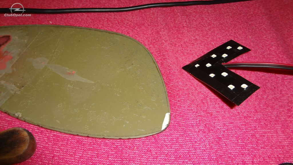

A incercat cineva pe oglinda de vectra b ASA CEVA?

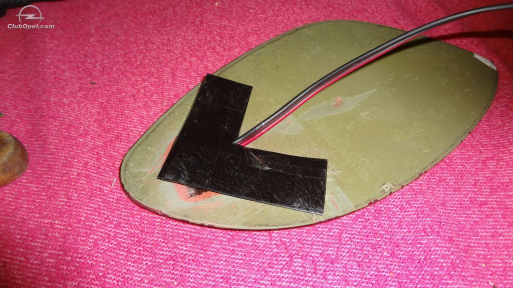

Incerc eu acum dar nu iese 🤬
  • cangri
  • Mesaje scrise: 5,296
Pei trebuie cumva sa stergi oglinda.
Ca altfel nu se vede LEDul.
Oare nu merge cu substanta din aceea cu care se fac inscriptionarile?
  • pustiu_pst
  • Mesaje scrise: 2,671

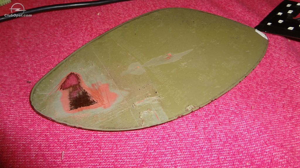

Nu prea merge cangri.
Sunt 3 straturi, 4 si cu folia lipicioasa.
Am dat folia alba jos
Dupa este un strat tot lipicios verde, l-am dat jos
Dupa un strat visiniu nelipicios. Degeaba, tot nu se vede NIMIC
si daca dau jos si stratul visiniu ajung la stratul "oglinda care se zgarie imediat si dispare efectul de oglinda, se vede...ca un geam ce este in spate..
Cam asa ar trebui sa iasa ce model am eu...
dar...
  • cangri
Pei stergi "Oglinda" doar cat pentru LED.
Nu atat de mult cat ai sters tu.
  • pustiu_pst
Nu ai cum sa stergi pentru fiecare led in parte...si se va vedea ledul...
Nu trebui sa se vada ledul + ca sa stergi pentru fiecare led...nu sti unde pica etk..

Stergi toata oglinda sau faci alte sticle la fel,cumperi folie tip oglinda pentru locuinta si in spate pui ledurile ca se va vedea prin ea!

Dai pe leduri cu niste crema de papuci si aplici pe oglinda si iti va ramane imprimat exact unde vin ledurile, apoi le stergi ca sa nu aiba alt efect asupra intensitatii ledurilor, si asa vei sti exact unde vin ledurile (vad ca ai banda, de aceea) Respect!

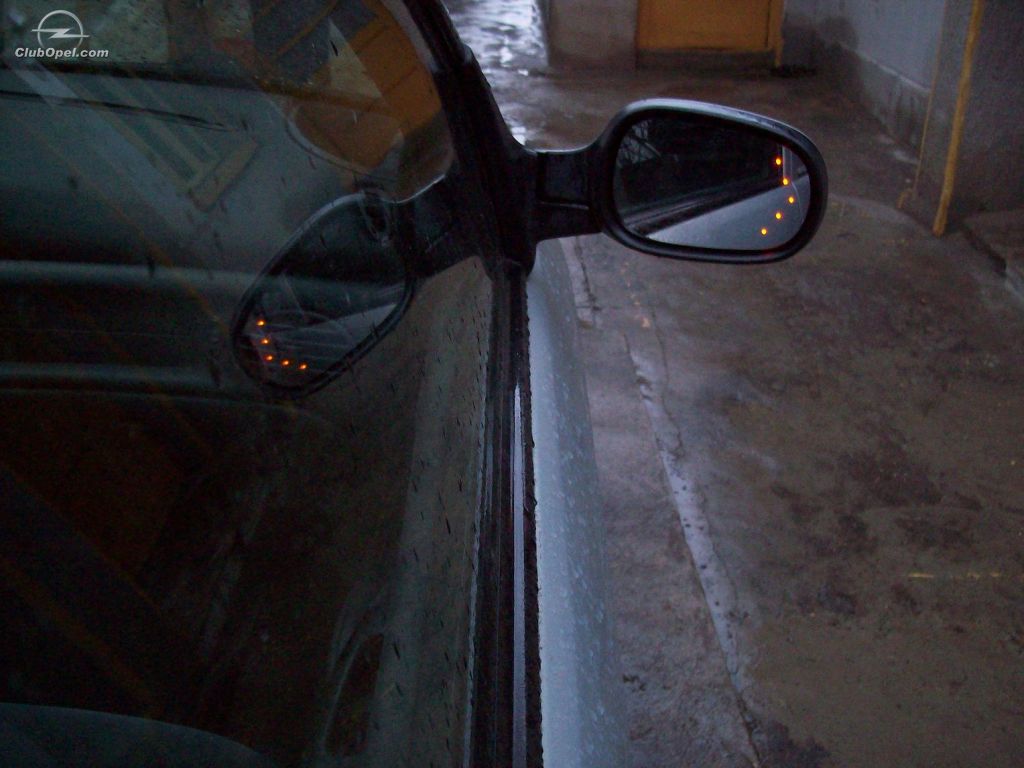

S-a rezolvat. Nu ma intrebati cum, s-a dat cu o substanta, habar nu am...Oricum raportat la munca nustiu daca se merita, decat daca nu esti sanatos:))
