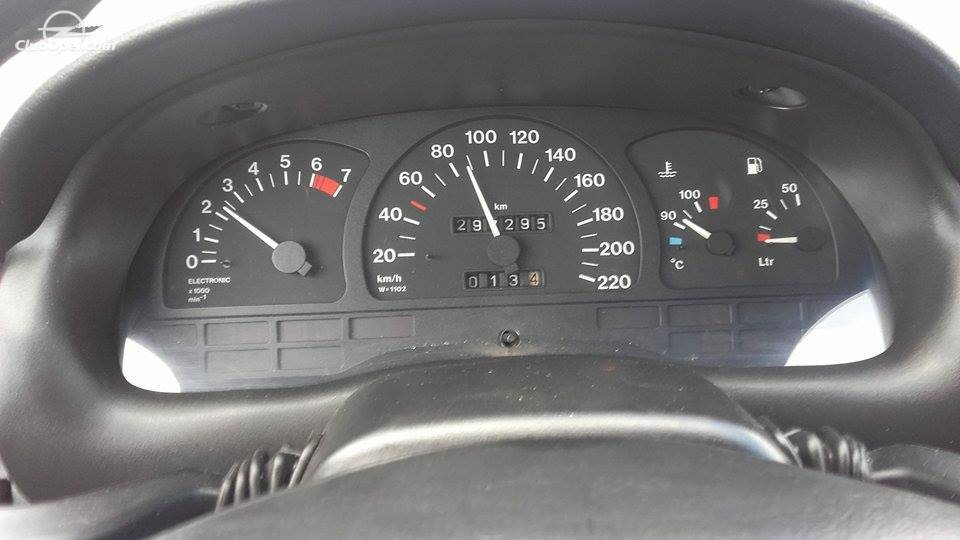

1 Ce motorizare ai ?
2 Doar nu crezi ca motorul iti pastreaza apa la 90 peste noapte ( ca cand pleci tu cu masina motorul este rece si se incalzeste in timp ce merge )
3 Colegul mai sus a dat cel mai pertinent raspuns ( termostat blocat pe inchis )
4 Rezolvarea e inlocuirea termostatului
5 Nu ai cum sa rezolvi singur daca nu te pricepi la reparatii ( roaga macar un cunoscut sa te ajute in conditiile in care schimbarea unui termostat implica in cele mai multe cazuri desfacerea catorva suruburi , poate 3 , si slabirea unui colier pentru scoaterea furtunului de legatura intre termostat si radiator )
Per total reparatie ieftina si rapida fara batai de cap , numai sa nu mergi mult cu masina asa si sa dai si de garnitura chiulasa arsa , fiert motorul sau alte nebuneli .
