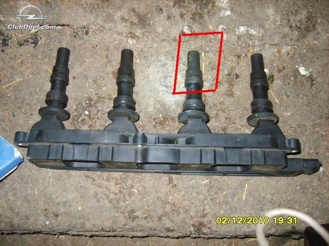

Mergea normal cateva minute, dupa care pica un piston. Dupa mii de teste si prostioare am schimbat bobina de inductie si am rezolvat problema. La test a dat in final P0202 Injector Circuit Malfunction - Cylinder X, in rest numai ECU. Am chimbat bobina care a costat undeva la 200ron daca nu ma insel si merge de ~2 ani la fel ca in prima zii de achizitie 😊
Spor.
