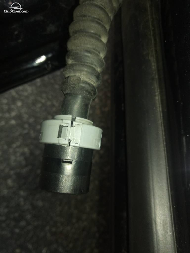

salut
mansonul de cauciuc are o mufa la capatul dinspre portiera.
se deschide usa maxim, scoti mufa dinspre portiera ca sa poti umbla usor la manson si apoi cu o surubelnita scoti cu grija capatul mansonului din stilp -are un fel de guler.
incerci apoi sa tragi de fire cu grija, alea rupte le gasesti usor.
eu am avut 4 rupte.
daca e asta scapi ieftin

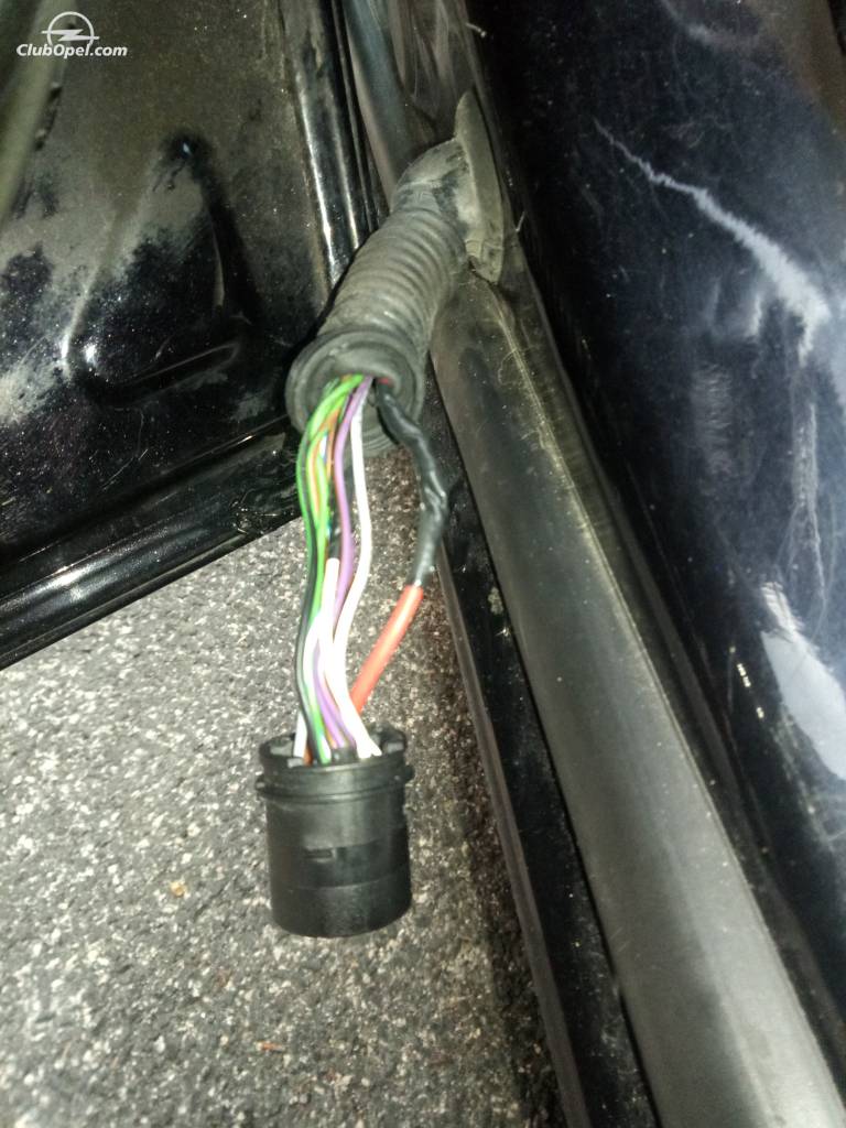

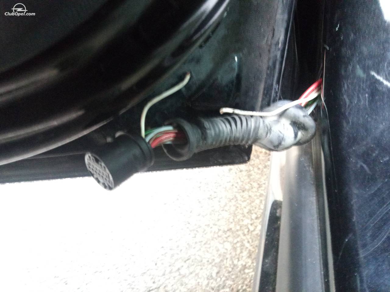

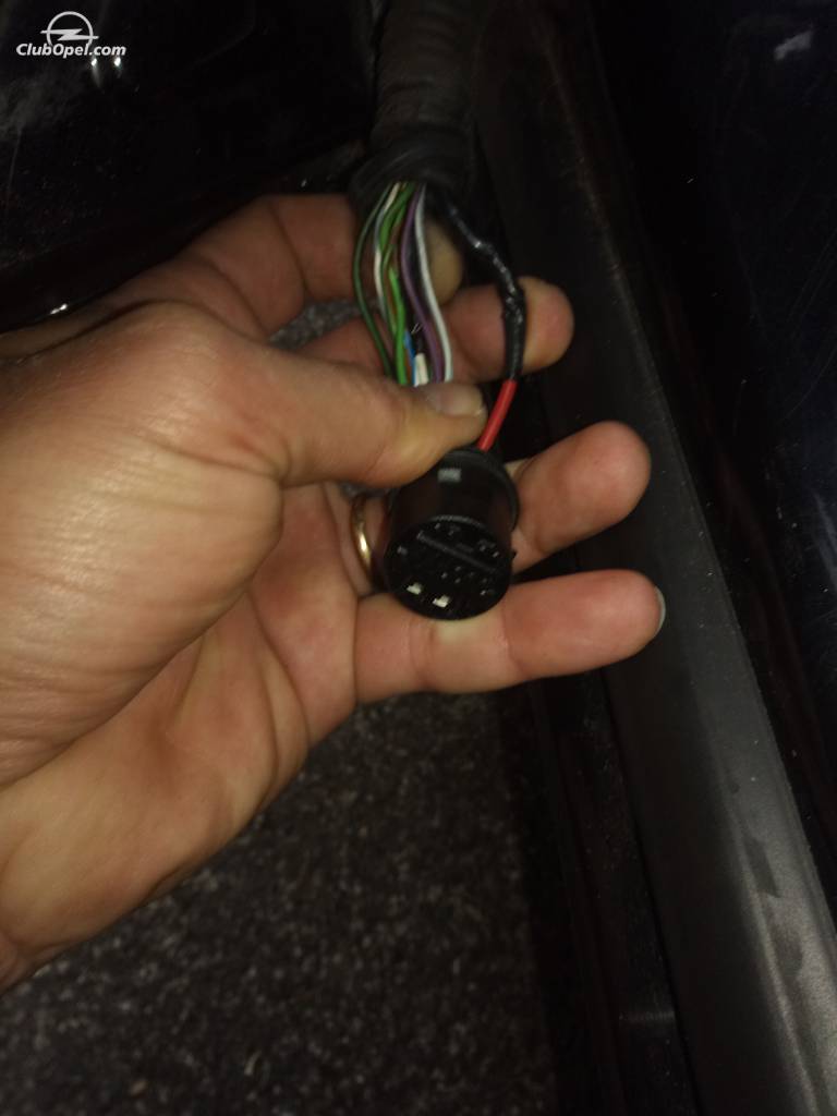

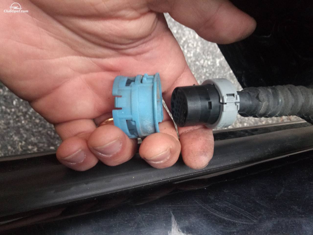

Confirm faptul ca se rupe firul de inchidere centralizata. L-am reparat azi.
Am facut si cateva poze.
A fost un pic greu sa trag burduful in sus si in jos, e strampt. Am prelungit firul alb care era rupt. Firul rosu( cred alimentare +, era ciupit si l-am izolat).
Solutia definitiva cred ca este tubul termoizolant, ala care se baga pe fir si se strange la cald, pentru inadituri. Inca nu le am, am comandat o cutie in China si astept sa-mi ajunga. Le voi folosi cu siguranta.

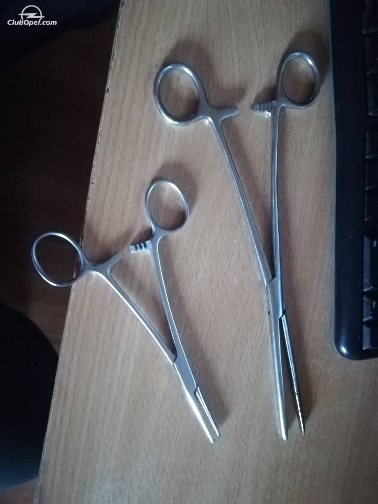

Tuburi thermo gasesti si in Brico si in alte magazine gen Dedeman .....
Pentru o inadire eficienta folositi tuburi thermo si o lipire cu fludor, ca sa nu va chinuiti cu firele si burduful care se desface din inertie, cautati o pensa de spital si strangeti firele inaintea burdufului,
