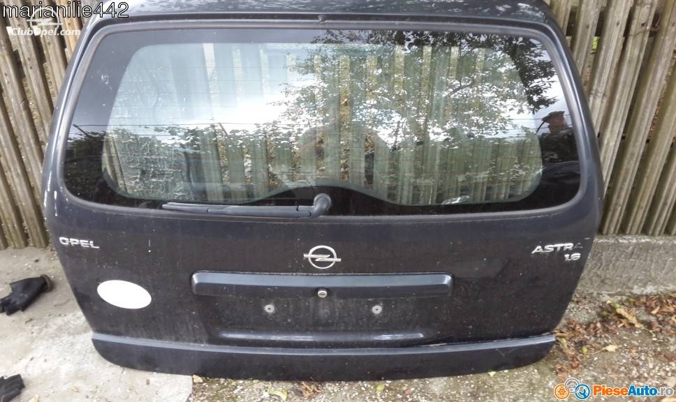

Salutare , vreau sa renunt la suportii pt nr de inmatriculare si sa lipesc nr cu banda dublu adeziv, problema e ca pe haion unde se fixeaza suportul am 2 plasticuri care nu imi da voie sa lipesc nr de tabla , se pot scoate acele plasticuri cumva fara sa le rup?Poza este informativa

Eu nu am reusit sa ii scot fara sa ii rup.

Giucfli , cand le-ai rupt ai reusit sa scoti tot afara sau cand se rupe ramane jumate inauntru haionului si jumate iese?

Iese afara este asemanator cu un diblu (daca ai lucrat in constructii stii ce e ala no ofense ).
Va ramane gaura un patrat daca nu ma insel.
Sa lipesti ceva peste acele gauri ca sa nu intre apa.
Spor la treaba si ai grija cand lipesti cu temperaturile astea scazute sa se lipeasca cum trebuie.
Eu le am lipite de vreo 6 luni cu Bison Tape si nu se misca deloc daca tragi de ele asa ca iti recomand.

Pai tot Bison Car Tape am si eu, zilele astea se anunta 15 gr deci cred ca e ok , si cum se scot prin rotire sau tragi de ele? Numai stiu exact pe fata nu am desfacut sa ma uit are asa ceva si pe bara fatza? Multumesc pt raspunsuri
  • Mesaje scrise: 7,313
Sunt patrate in sectiune transversala si spintecate partial intr-un plan longitudinal. Daca ai acces pe interior, o sa vezi despre ce e vorba ... prin apasare pe interior intr-o maniera convenabila (te prinzi tu...), scoaterea lor este mai facila...
Pe bara fata cred ca este diferit, posibil niste piulite rapide de tabla ...

Multumesc , voi incerca prin interior..
