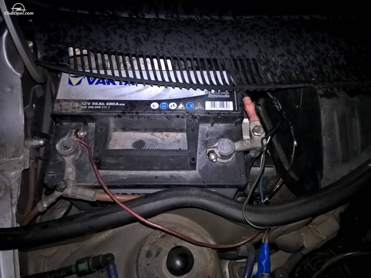

Am schimbat releu si punte diode la un nene care se pricepe, incarca 14,5 masurat pe baterie dar nu se stinge martorul baterie di bord.
Nenea a legat un bec la minusul de la baterie si un fir ce duce la bord de lângã baterie, asa se atinge martorul din bord.
Întrebarea este sa fie cumva o eroere care trebuie stearsa cu calculatorul sau o masa rupta, etc ?
De ce a legat becul?
Pote stiti careva

probabil ai ceva fir intrerupt.
Pe "nenea care se pricepe" nu l-ai intrebat?

Cicã, nu este releul la fel ca cel vechi desi arata la fel, înãuntru probabil nu are ceva, ceva legat de fregventa de vârf zicea nenea, zicea case va aprinde in bord daca o sa se întâmple ceva pe viitor, asa se intampla când nu cumperi personal piesele.

Nu va jucati cu fire aiurea la acel sistem... ca este posibil sa va face-ti scrum masina..... sistemul alternator la corsa este cat se poate de simplu... se inlocuiesc piesele defecte cu unele noi... daca tot sta aprins beculetul inseamna ca mai este o problema.. nu? Nu e un bec oarecare.... tensiunea trebuie sa fie in jurul la 14v nu 14.5 care este si asa prea mult pentru biata baterie.
