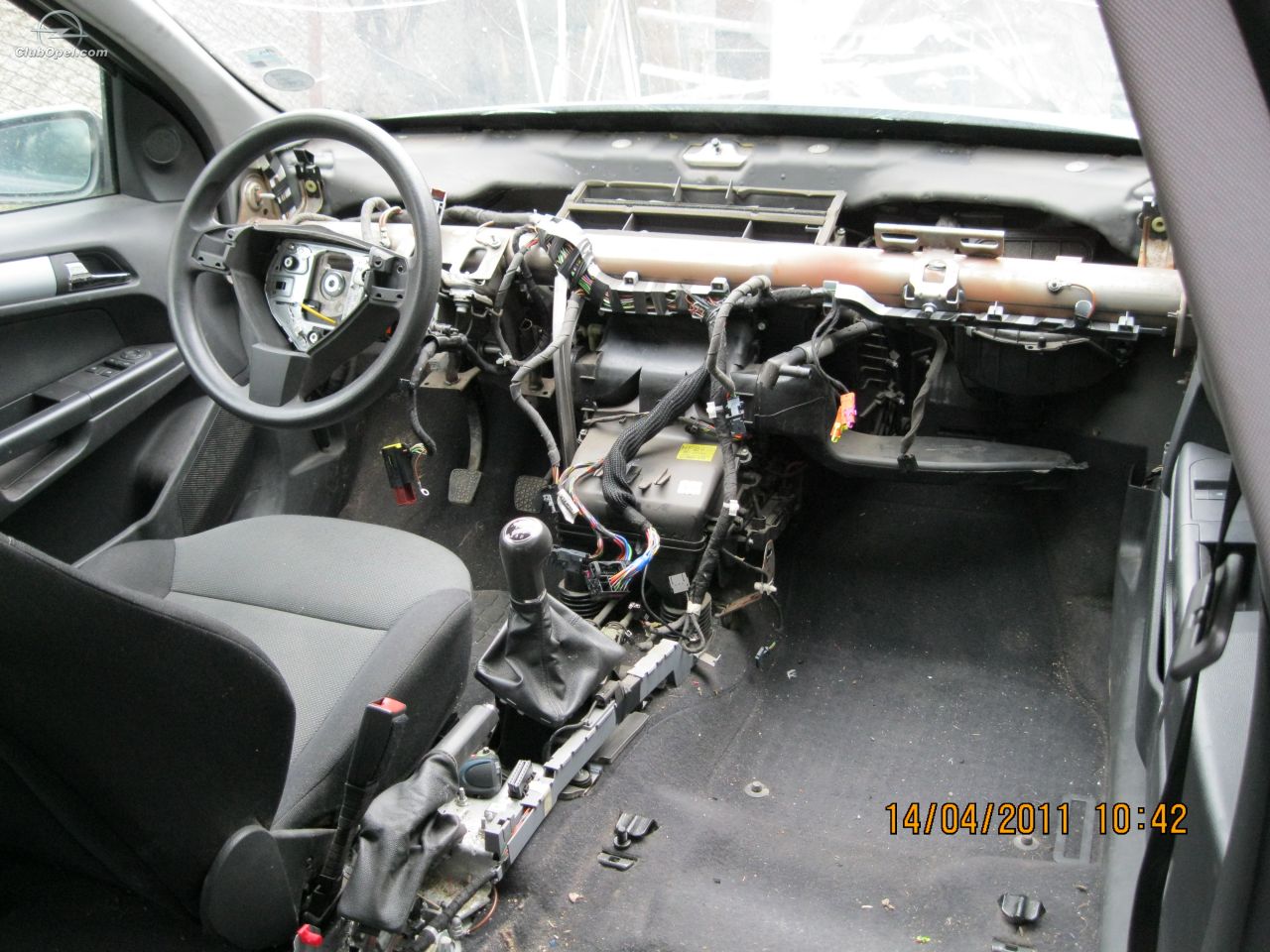

Aculta sfaturile celor care vorbesc in cunostiinta de cauza.Nu se merita. Ca pret al pieselor ar trebui sa fie pana la 1000 E.Vorbesc numai de piese ca oricum ca manopera oricum nu-ti face nimeni eventual vreun pasionat.
Dupa achizitia pieselor masina va ajunge in starea asta
Trebuie mare grija la demontare/montare sunt foarte multe clipsuri care se rup ,fapt care aduce de la sine scartaitul bordului etc.
