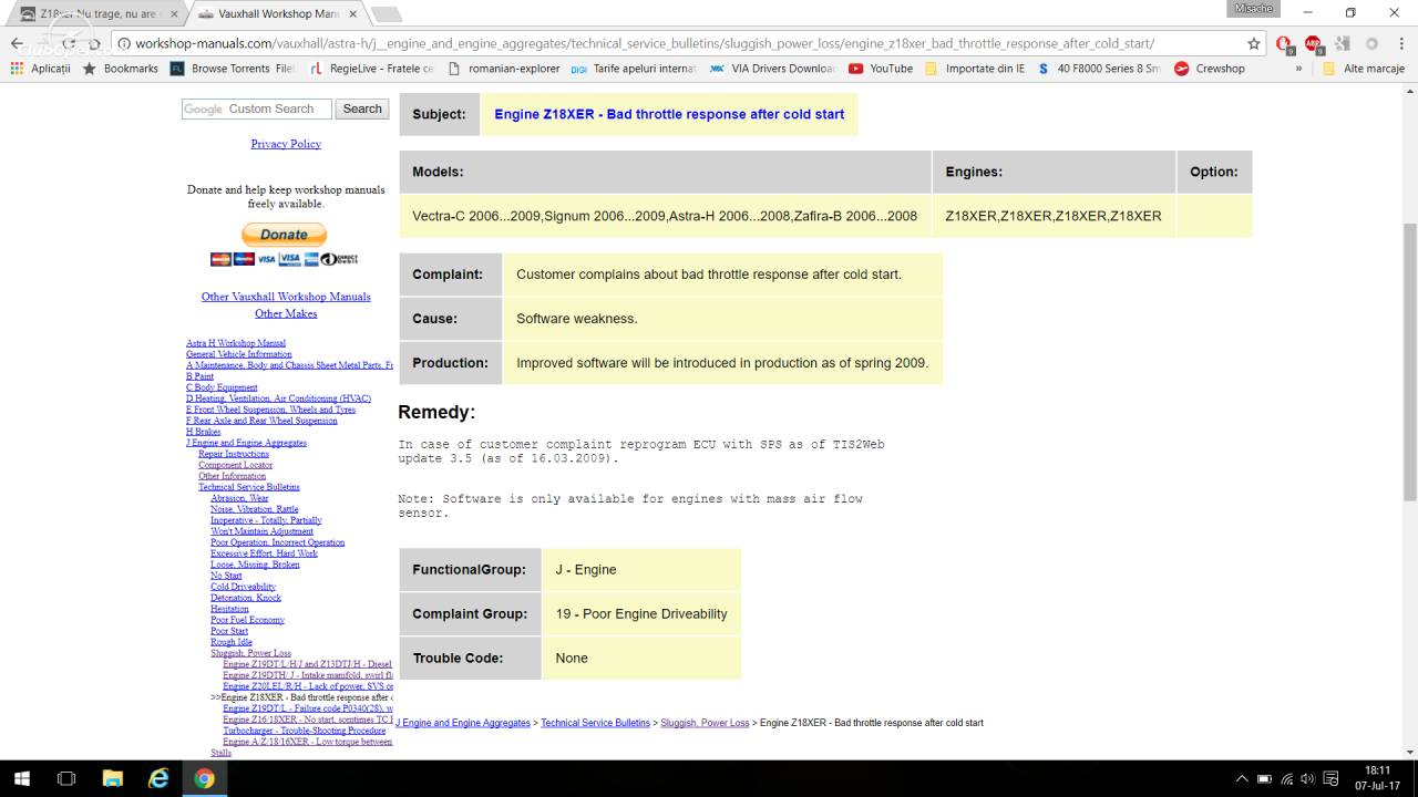

nu trage in turatii mari, exemplu 1,2,3 trage binisor pana pe la 4000 rot/min 4,5 abia trece de 4000 rot/min, se accelereaza greu, nu mai are vlaga in ea (cu treapta 5 ajunge maxim la 4200 rot/min. mentionez ca nu intrerupe, nu da rateuri, iar pe tester nu afiseaza erori.
Porneste bine si la rece si la cald (la rece daca este cald afara se balbaie vreo 30-40 secunde si nu merge accelerata)
am facut urmatoarele operatiuni fara a avea succes cu vreuna din ele
am scos mufa de la debitmetru si a inceput sa se balbaie => ca nu este de vina debitmetrul
senzori turatie ax came verificati
distributie verificata
am scos sonda lambda si am lasat sa iasa fumul pe acolo crezand ca ar fi de vina catalizatorul
schimb bujii
bobina inlocuita cu una de pe acelasi tip de motor
schimb de filtre ulei
clapeta acceleratie curatata
schimbat senzor temperatura lichid de racire
cineva cu o idee mai buna?
