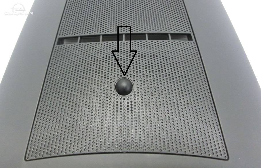

Da. Pe bord, in mijloc (acea semisfera mica).
Adica asta:
Din fabrica (daca senzorul de lumina functioneaza corect), pe AUTO, farurile se aprind doar cand afara este intuneric, insa exista vreo 4 sau 5 tipuri de setari care se pot face (cu diagnoza, nu din meniu) pentru a schimba modul de aprindere a luminilor pe AUTO (inclusiv pentru a se aprinde pe timp de zi ... cauta putin pe forum si vei gasi).
