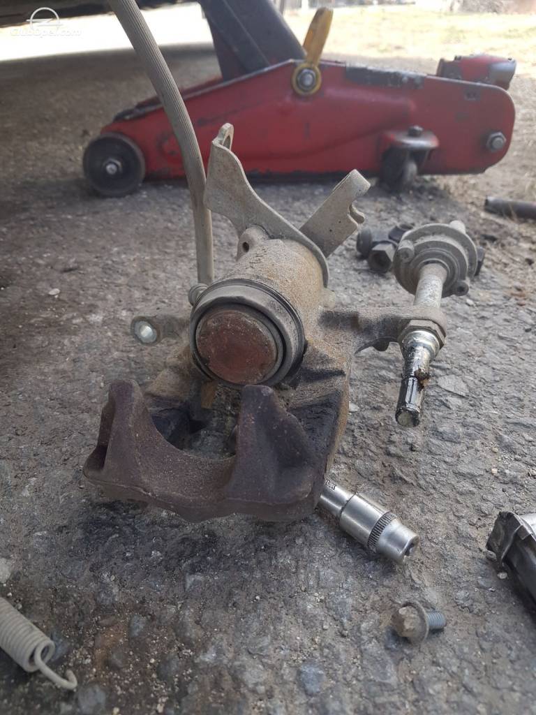

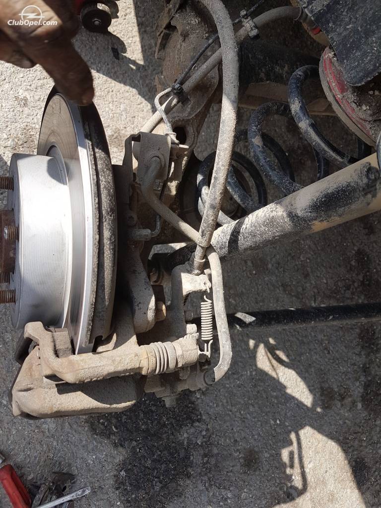

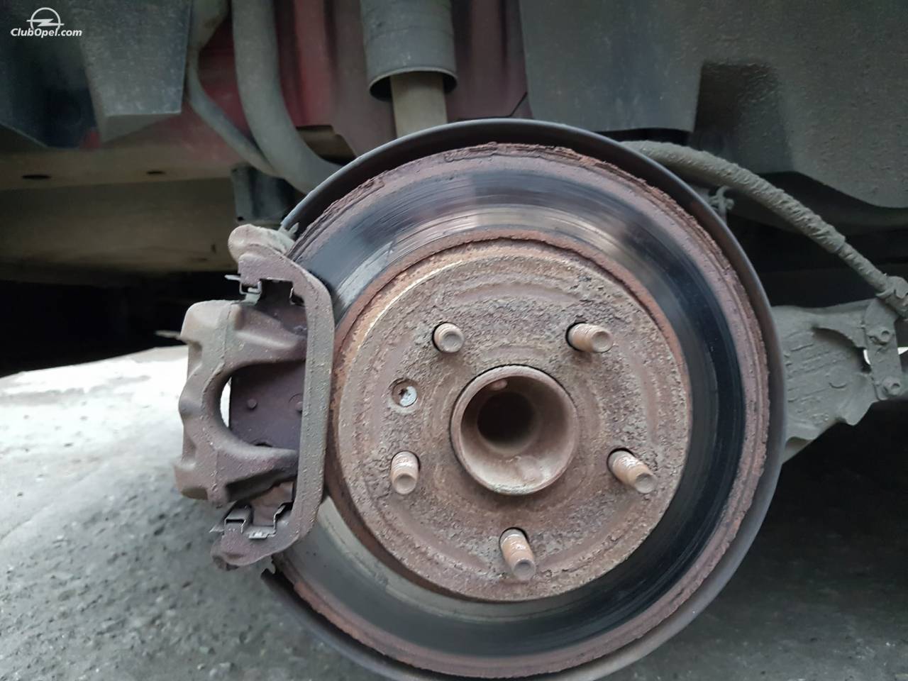

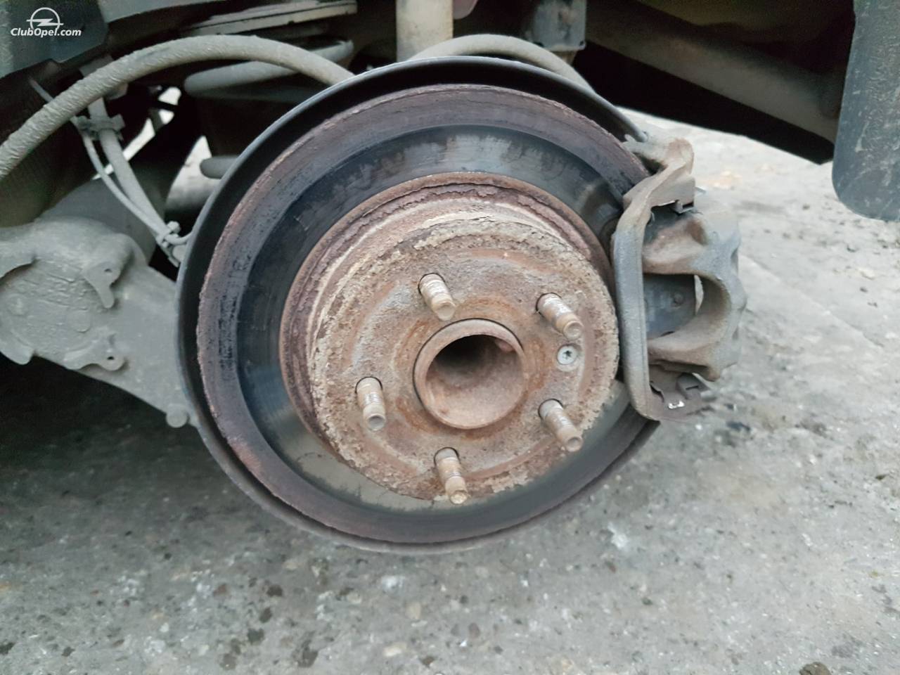

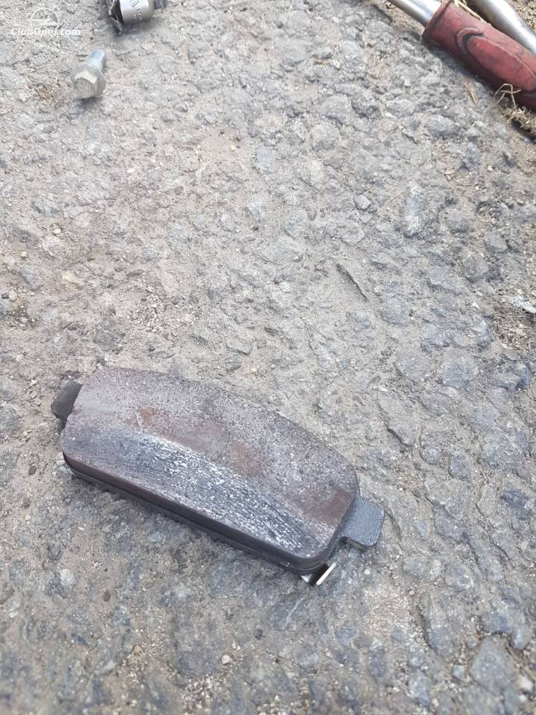

Salut.
Nu mai deschid topic nou, e tot legat de sistemul de franare, am nevoie de un sfat. O sa incerc sa ofer cat mai multe informatii, poate ma lamureste cineva de problema.
Astra J Hatchback din 2010(o am de noua, deci ii stiu istoricul), 71.000, 7 ani.
Discurile mele de frana spate necesitau schimbare (discuri plus placute) din motivele prezentate in poza 1 si 2.
Am ajuns intr-un service oarecare din Craiova cu placutele si discurile in mana. Placutele sunt ATE si discurile zimerman, sper ca am scris corect.
Dupa inlocuire au aparut problemele:
Primul drum mai lung de vreo 7 km roata dreapta mirosea ingrozitor si iesea abur din ea. Sun la service, primesc raspuna ca probabil etrierul defect, se formase pe vechile placute si trebuie schimbat(suna logic in mitea mea), dar sa trec pe la ei sa se uite la masina. Inapoi repede in service, doar ca nu ma baga in seama, imi raspunde in doi peri ca nu are de ce sa se mai uite, sa imi cumpar etrier si sa vin la inlocuire.
Mi-a picat greu toata treaba si mi-am adus aminte de un fost vecin mecanic ce executa operatiuni de inlocuire in regie proprie. Il sun, ii povestesc, imi zice ca putin probabil sa fie etrierul la 71.000, sa trec sa se uite.
De aici incolo il voi numii mecanicul 2.
Ajung la mecanicul 2, verifica temperatura la ambele roti, stanga relativ ok. dreapta incinsa rau. O desface si gaseste capatul de la piston rotit gresit, placuta are un bont ce trebuie sa intre locasul din pistonul de la etrier(placute introduse fortat, se vedea-u urma de ciocan ). Poze atasate.
Curatit, pilit un pic capete placute ce intra in suport remontat la loc. Problema incheiata.
La roata din stanga, vazand ce am gasit in dreapta, chiar daca nu se incalzea foarte rau a insitat sa o verifice. imposibil de desfacut o piulita. La service montase roata cu pistol pneumatic, intrase piulita stram si a stranso asa. s-a rupt prezonul , nu conta prea mult si am gasit ceea ce se vede in poza:
Desfacut, montat corect etrierul, pilit capete placute, si astea au fost introduse fortat . (etrierul fuses rotit cu 360 grade si a ramas sa revin sa schimb prezonul cand il aveam.
Mers 20 Km , nu s-a mai incalzit, nu s-a intamplat nimic. Totusi am zis sa verific la un drum mai lung, mers mai sportiv, franare brusca, accelerare, franare s-a incins roata din stanga (jeanta incinsa puternic, nu cum fusese cea din dreapta dar tot nu puteam tine mana pe ea).
Cumparat prezon, inapoi la mecanic 2. Montat prezon,verificat din nou, nu a gasit nimic in neregula, omul a fost corect, a zis ca mai mult nu ma poate ajuta. Mi-a recomandat sa ajung intr-un service sa pun un tester pe masina pentru verificare pompa ABS(sper ca am retinult corect, eventul sa inlocuiesc furtunul, posibil sa se fi intamplat ceva cu el de la rotirea fortata si lichidul sa nu se intoarca inapoi cu aceeasi viteza inapoi fiind undeva gatuit.. sau etrierul cu probleme.
Prin oras la drumuri scurte este ok masina, in afara daca nu franez des si nu merg cu viteza mare iar este ok dar nu am curaj sa plec la drum lung.
Azi la un drum prin oras de 5 KM cu cateva franari, stanga era mai incisa ca dreapta cu 14 grade (36 cu 50).
Inainte de a ajunge in service(altul) va cer parea, macar sa ma duc un pic mai avizat.
Variantele mele ar fi:
Varianta 1 ar fi ...inlocuire furtun
Varianta 2 inlocuire etrier.
De mentionat ca aerisire nu s-a facut la nici un schimb iar mecanicul 2 a impins pistonul la etrieri cu presa. (la service nu am stat langa masina din motive de timp, nu stiu)
Lichidul de frana este cel original, adica are 7 ani si 71000 km.
Multumesc ca ai avut macar rabdarea sa citesti tot!

Sa incep oarecum invers: lichidul, dupa toate standardele, si-a trait traiul si-a mancat malaiul ...
Cu ocazia schimbarii lichidului se poate inlocui si furtunul ( nu e mare lucru, nici tehnic, nici financiar), dar eu suspectez ca problema vine dela etrier (e mai mult sau mai putin gripat/intepenit)...
Cum as proceda eu: as mai merge o vreme asa (greu de spus cat, depinde si de kilometri), incercand, pe cat posibil, sa nu trag de frane la maxim si as monitoriza cu atentie acea roata (ai incercat sa invarti de cele 2 roti, asa, pe liber, sa vezi daca si cum agata/infraneaza, comparativ?) si daca as ajunge la concluzia ca lucrurile nu se imbunatatesc sau se agraveaza, as demonta etrierul si as incerca sa-l reconditionez (daca tehnic este posibil si rentabil, daca este un etrier simplu merita incercat, daca este un etrier la care pistonul se insurubeaza nu cred ca merita, n-am auzit sa se reconditioneze..) sau sa-l inlocuiesc.

E o diferenta mica de temperatura totusi intre ele si cred ca mai degraba ar trebui sa cureti bine si sa gresezi piciorusele placutelor de frana, pentru a glisa liber in santurile din port etrier. Nu cred sa se fi obturat furtunul de frana din cauza rotirii cu 360 grade, pentru ca nu este un cauciuc chior ci are niste insertii metalice in el pentru a-l rigidiza si care-i confera un anumit grad de rezistenta la dilatare. Bine aici, conteaza si daca ai mers mult asa, dar daca nu pierzi lichid de franare pe la furtun sau la etrier ar trebui sa fie ok. Ar mai merita incercat sa mai desfaci o jumatate de tura (180 grade) pistonul etrierului stang si sa-l lasi pe el sa se aseje, lucru care se intampla dupa cateva franari si sa verifici apoi din nou.
Mai rar totusi asemenea lucrari de mantuiala, parca nici nu imi vine sa cred ca exista asemenea service-uri care strica in mod intentionat masinile clientilor. Ar merita o reclamatie la ANPC, pentru ca nu ar trebui sa functioneze putand pune in pericol siguranta in trafic.

Multumesc pentru sfaturi!
Nu am inteles exact ce inseamna sa desfac o jumatate de tura, sper ca am procedat bine: am rotit pistonul cu 180 de grade dar ca sa aduc inapoi in pozitie a trebuit sa il rotesc apoi invers cu mai mult de 360 (o rotatie completa). Cand am facut lucrul asta am gasit si placuta exterioara lipita de disc. Am pilit un pic capetele placutei astfel incat se sa miste mai liber. O perioada a fost bine. apoi a inceput sa se incalzeasca iar ! ( am observat la un drum mai lung, 300km), se auzea si un zgomot de scartait.. Neavand cum sa umblu la roata, am ales sa intru cu masina pe un drum denivelat de tara la viteza ceva mai mare iar probleme au incetat. La urmatorul drum lung am patit la fel doar ca la roata din dreapta unde nu mai facuse dupa ce o remontase mecanicul 2, am dat intr-o gropa intentionat si problema s-a rezolvat si acum. Deci in ambele cazuri am avut pplacutele lipite pe disc.
Azi am desfacut din nou rotile, intradevar placutele exterioare de la ambele roti erau blocate, am mai pilit capele sa se miste si mai liber in locas iar dupa 20 KM(in care am tot franat) stanga s-a incalzit usor.
Deja ma dispera, speram sa nu se mai incalzeasca.
etrierul este cu piston prin insurubare, furtunul inca nu l-am schimbat, nici lichidul, urmeaza lichidul( doar ca trebuie schimbat, nu ca as banui ca rezolva problema.
