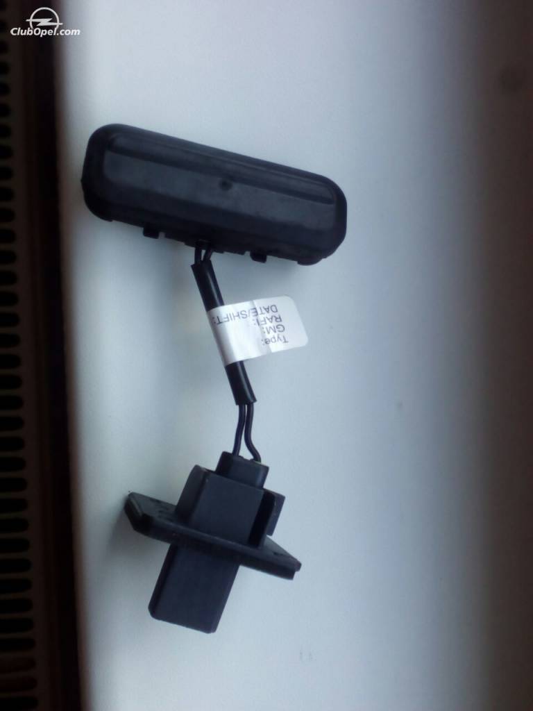

Salut am o problema, de cateva zile nu mi se mai deschide portbagajul la insignia de 2012 se deschide doar din cheie si nu stiu ce sa fac astept sfaturi multumesc!

Salut, daca stii Aliexpress, acolo sunt in vinzare cu pret pamintesc, caci oficialii o iau cam razna, mai ales ca scrie pe el gm, deja am comandat

Gasesti pe net cum se schimba, cica 30 min daca ai cheile necesare

L-am schimbat saptamana trecuta si de data asta i-am rupt 'urechile' ca pe viitor cand vor mai fi probleme doar sa trag de el ca sa il schimb. Am pus silicon rezistent la umezeala de jur imprejur si aia e, doi ani o sa mai tina. 😊

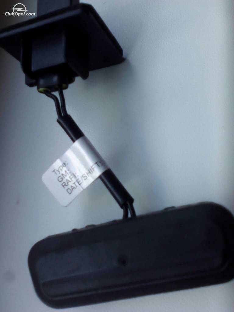

Este o boala la opel butonul asta, la un timp oarecare fiecare posesor sufera, eu la fel, dupa patru an de exploatare,miam comandat de pe aliexpress cu 6 dolari, cind oficialii o dau cu un sac de bani, la noi in jur de 35 euro, nesovestiti, .cel mai haios ca din china vine butonul cu inscriptia GM

salut, aseara lam schimbat, mia luat, 12 minute!

pune in cautare 13422268, elege care iti convinee, succese
