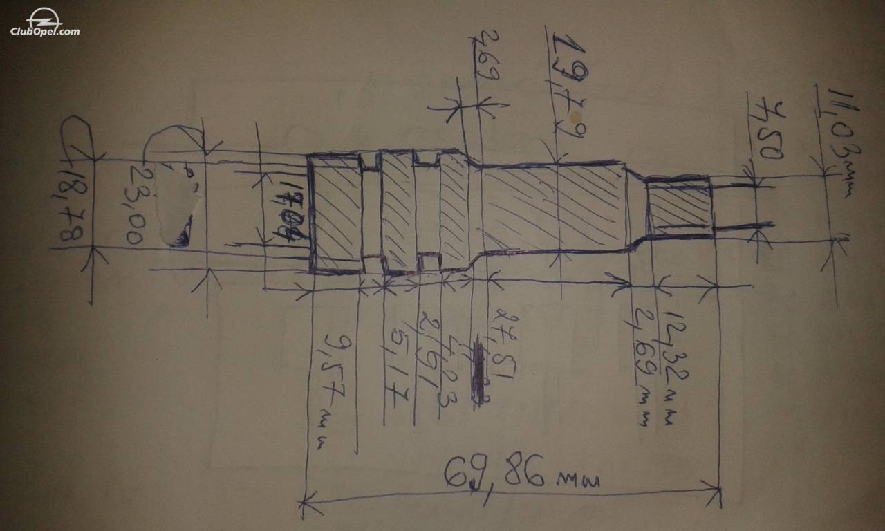

Salut, stie cineva dimensiunile o-ringurilor de la injectoare respectiv teci ?
Nu de alta dar de cauciuri ieftine cu eticheta gm m-am saturat si vreau sa cumpar o trusa cu o-ringuri, rezistente la caldura si uleiuri, de afara, speciala pt. ateliere auto nu "originale".
Unele am inteles ca sunt 19x2.5.
Mersi anticipat.

Salut, am aici mãsurat de mine!

Mersi frumos.
Deci 19 pt. teci ... dar ce grosime ? pt. ca primul canal masurat de tine are 2.91 iar unul dintre ele e mai larg. (al doi-lea, cel nemasurat).
In trusa am de 2mm, 2.65 si de 3.
Edit si de 2.5 mm.

Dacã erai din București iti dãdeam o teacã sa verifici exact care grosime se așeazã mai bine. Atunci când le înlocuiești ia și tu mãrimi diferite sã faci proba. https://www.clubopel.com/vie...asc&start=420

Le-am masurat si eu dupa ce am vazut desenul tau.
Teaca: primul canal masurat e de 19x2.6 iar cel de-al doi-lea e 19x3.2
Injector: 15x2.5
Nu vreau sa ma arunc asa, sa pun si sa vad care vine mai bine, vreau sa pun exact ce trebuie, sa nu fiu nevoit sa le schimb dupa o luna cum am patit cu originalele.

Era bine dacã le masurai înainte sã întrebi dimensiuni pe forum, am vrut doar sã te ajut, nici eu înainte sã înlocuiesc tecile nu am putut afla dimensiuni oringuri, tecile le-am cumpãrat cu tot cu oringuri pe ele iar la injectoare am luat oringuri GM. Succes la lucru!
