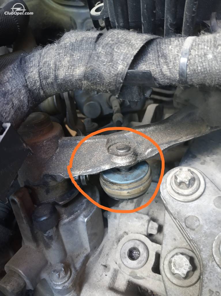

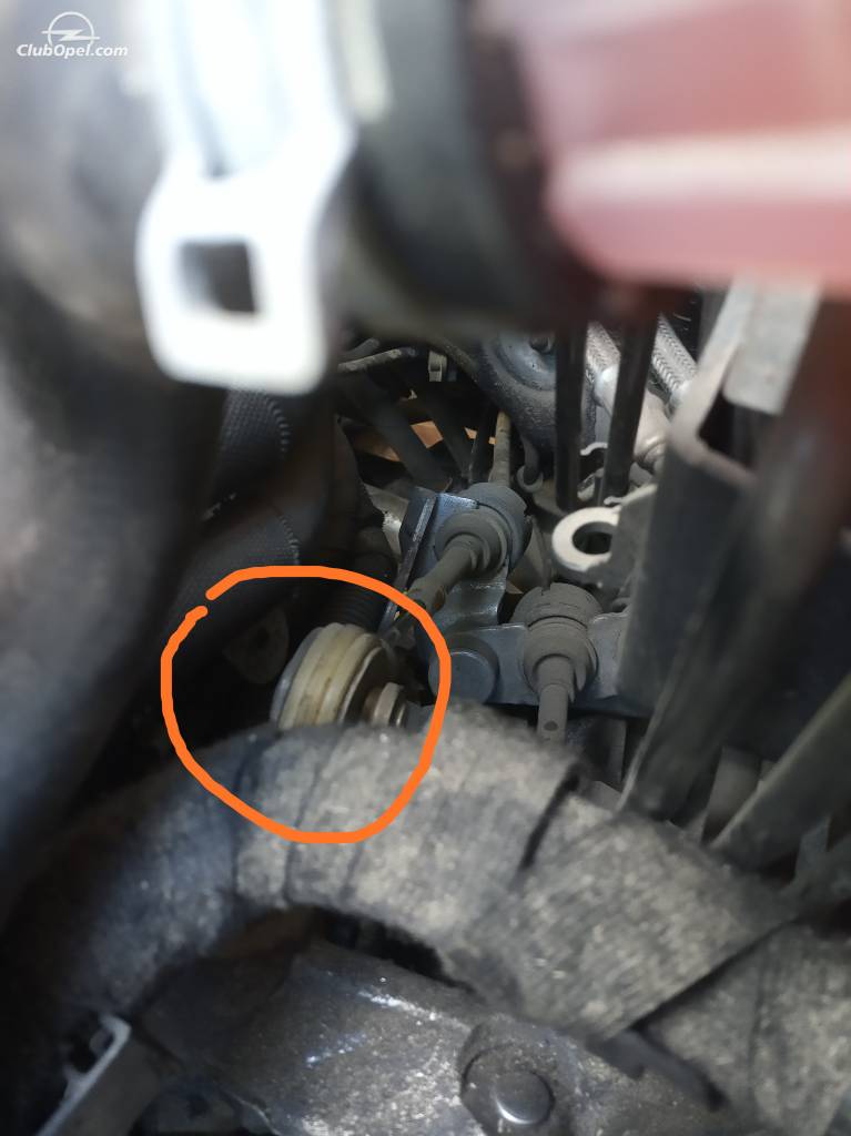

Va salut,am un Opel Astra h 1.9 si bucsile din plastic sunt uzate din aceasta cauzã îmi miscã schimbãtorul fata/spate.Am atasat doua poze si ma intereseazã dacã se pot schimba doar bucsile cele albe care au un joc pe axul lor foarte mare.
Multumesc.

Nu gasesti separat.Mergi in dezmembrari si cauti unele mai corecte la joc.Noi fac peste 100 de euro cautat de mine , iar in dezmembrari undeva la 100 de lei.Alea albe sunt de teflon , nu plastic.Cureti tot la demontare si apoi gresezi cu o vaselina pe baza de teflon.Reglajul ca la carte este pus si de mine undeva pe foum.Din cauza lipsei vaselinei fac uzura si apoi joc mare in schimbator.

Nu sunt din teflon ci poliamida, gresarea nu se face cu vaselina siliconica pui de lant motocicleta. Abia asta este cleioasa si sta acolo si nu aduna praf. O data pe an curatat si gresat din nou.
