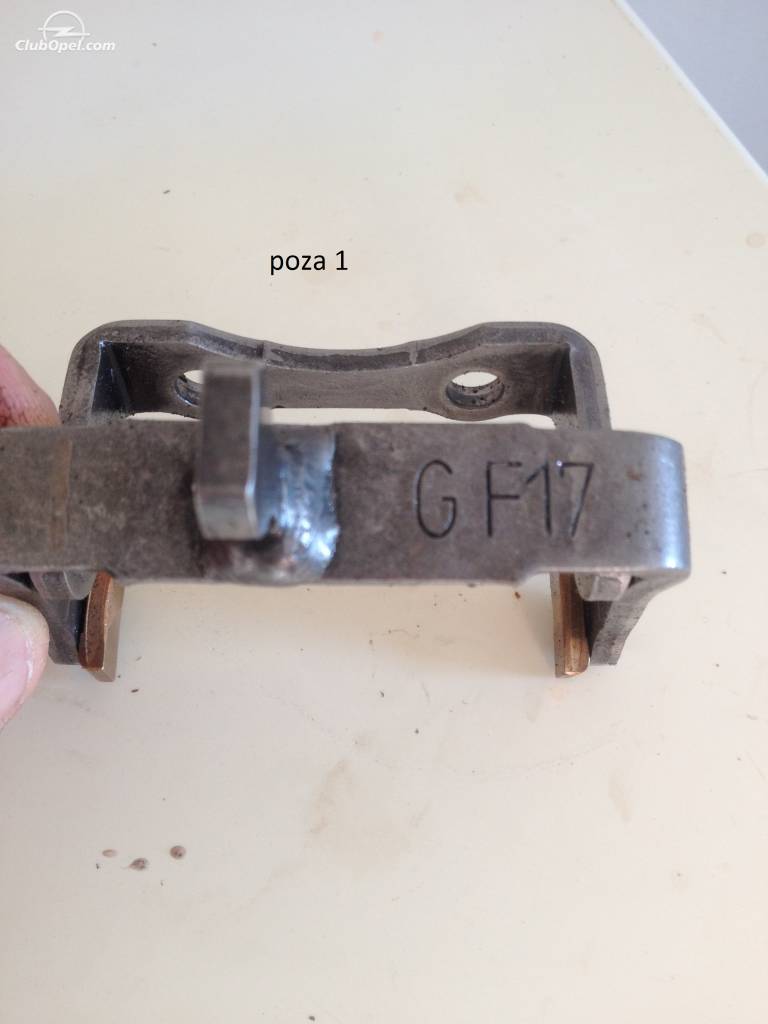

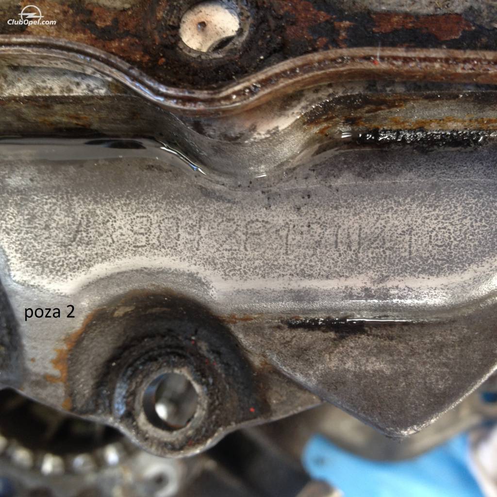

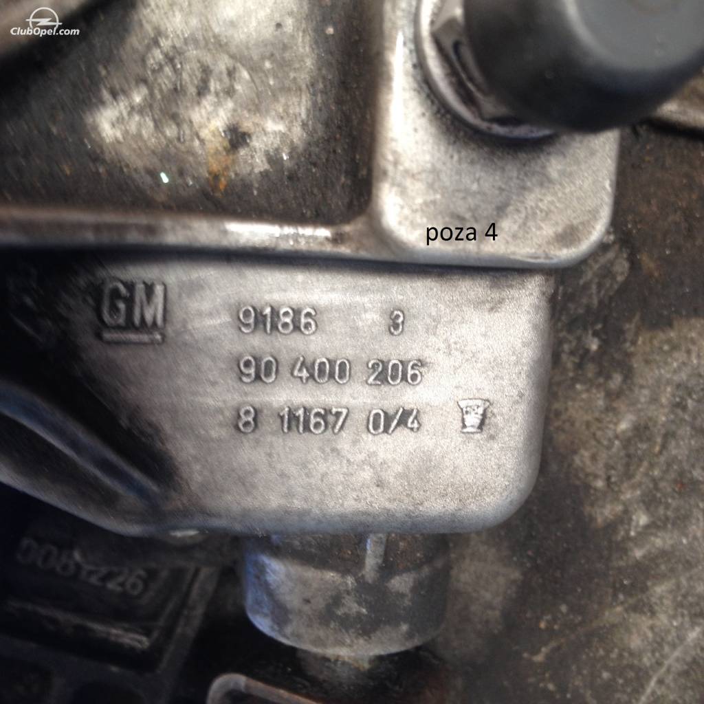

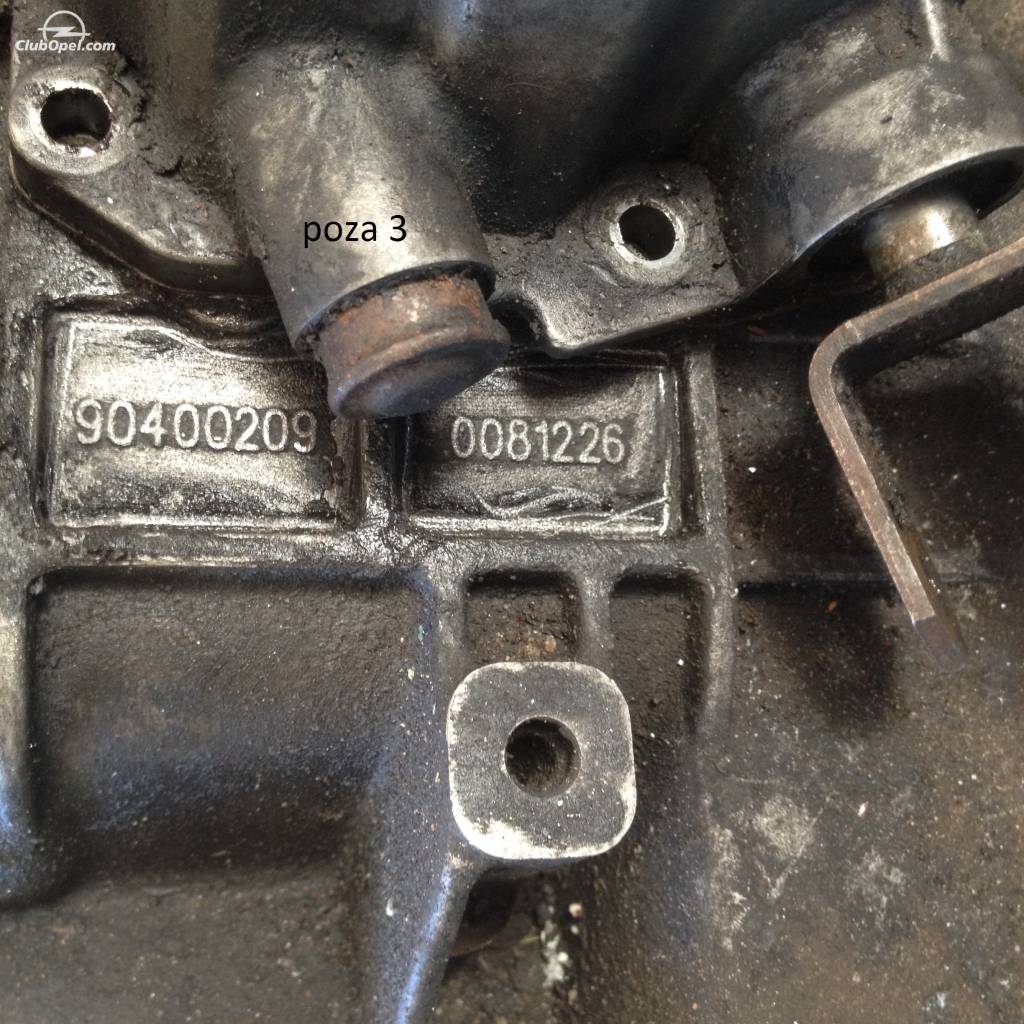

Salut si bine v-am gasit.M-am informat aici , insa nu am gasit nimic concret si ma aflu intr-o situatie dificila fiindca nu am gasit nimic compatibil SH la un pret acceptabil sau rog pe cine este in masura sa-mi explice cum stau lucrurile.Voi atasa poze si toate detaliile necesare pentru a putea ajunge la un raspuns clar !Rog frumos colegii sa-mi raspunda ( uite prietene asa trebuie sa gasesti sau asta ti-e buna,ti-e compatibila) Din ce postase un coleg de aici pe nume Razvan http://www.opel-infos.de/getriebe/f17.html EU unul nu inteleg mai nimic fiindca apare un cod in *datasheet*-ul nemtesc M79, AM LE si in descrierea cu cele 3 variante tot nu mi-e clara cu ce am eu pe cutie.
Ce am inteles .. cand am schimbat kitul ambreiajul :rulmentul de presiune care vine montat pe cutie este HIDRAULIC si la montaj s-au spart 3 pana ce am gasit unul cica original marca Sachs !
Astept un raspuns,multumesc frumos!
Masina este Opel Zafira A, din 2001, benzina, motor 1796 ,cod motor z18xe, 92kw/5600-125 cai,platforma F75 !
poza 1: furca de pe trenul mobil din capatul cutiei
poza 2: seria de pe cutie mai exact : A19012F17W419
poza 3: seria de pe carcasa cutiei de viteza ,deaspura angrenajului de schimbat viteze
poza 4: inca o serie a angrenajului de schimbat viteze( 5 trepte + marsarier)

poti pune cutie f17w sau f17c
daca te uiti mai jos in http://www.opel-infos.de/getriebe/f17.html vei vedea ce cutie este compatibila cu motoru tau

Trebuie sa cauti una cu raportul acesta F17W419 | 419 reprezinta 4.19 ratio
(raportul sau cum ii spune - vezi in tabel in functie de masina difera, si se ia doar 2 cifre de dupa virgula)
Eu unul as cauta tot una de pe o Zafira A ca costructie sunt mai solide...
Am si eu o intrebare F17 au o constructie standard la prinderile de pe motor
Adica se potriveste prinderile la orice motor? care are cutie F17?
Sau si aici scrie ceva in tabel si imi scapa...
Eu unul asta inteleg...
F17+WR
F17+CR
Unde R este raportul.
Mai exact ce reprezinta W si C si ce influenteaza.... care este diferenta dintre ele atat toretic cat si la drum?
https://www.clubopel.com/viewtopic.php?p=166320
http://www.opel-infos.de/getriebe/f17.html - in tabel.
Ex. Vectra C , Z18XE
A04421F17W394 | 3.94

Poate si codurile de pe cutie conteaza 90400209 | 0081226
Da cam este de cautat si mai ales trebuie sa fi atent la detalii.
Daca cauti cu siguranta vei gasi una.
  • nicunicu
  • Mesaje scrise: 2,592
  • Masina: Zafira 2002 z16xe
alea sunt coduri de piesa (carcasa)nu de cutie de viteze
unii vanzatori il pun ca si cod de cutie
