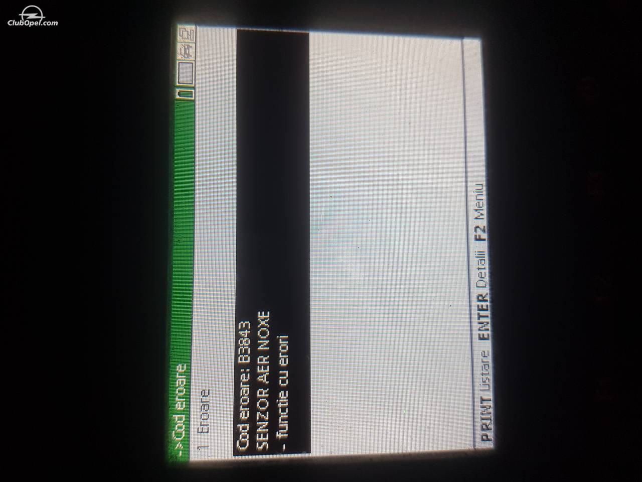

Buna ziua ,la toata lumea o problema am ... la astra h 1.3 cdti ... masina mea are momente cand merge foarte bine si functioneaza in parametrii optimi am pus-o pe tester si zice ca am presiune prea mare in turbina normal am dat sa intru in depãșire si s-a aprins cheie service in bord si se plafona mai mult de 3000 ture nu mai merge asta e doar cand si cand si mi-a mai dat pe tester si senzor aier noxe poate sa aiba cv legatura astea cu palafonarea ei ? Va rog sa ma ajute cineva ... daca se poate Va multumesc

Posteaza tu codurile de eroare. Ai filtru decparticule? Cand ai curatat ultima data egr, galeriea de admisie sibsenzorul MAP?

Am filtru de particule am schimbat egr am schimbat debilmetru senzorul de pe debilmetru ... tot asa se plafoneaza ... are momente cand se plafoneaza am curãțat si admisia si catalizator si filtru de particule si clapeta... apare cheie service si se plafoneaza am bagat-o pe tester si imi da senzor aer noxe cod: B3843 am mai schimbat un senzor de sub debilmetru de aer ala cred ca e senzor map cand l-am pus pe ala nu se mai plafona ... anu trecut le-am schimbat toate odata si dupa ce l-am schimbat la 2-3 saptamani iar ...
