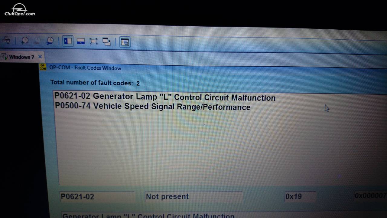

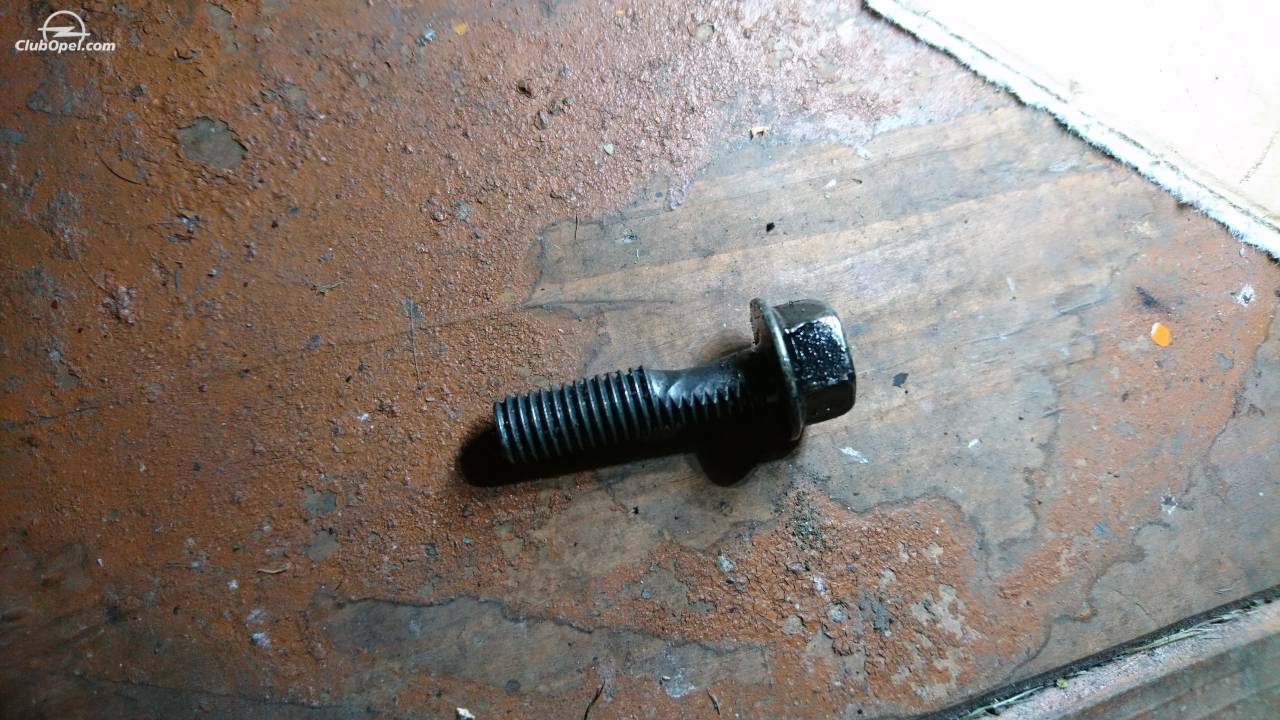

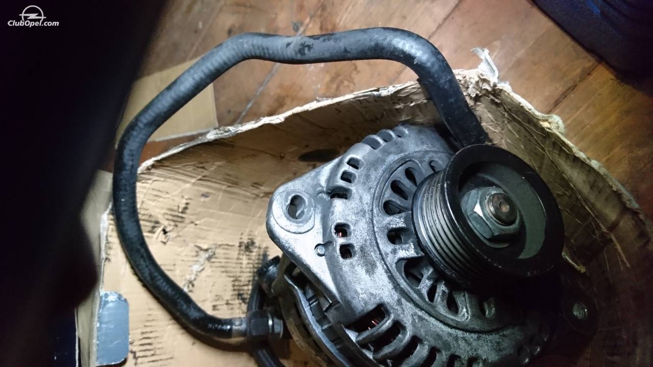

Deoarece alternatorul facea un zgomot teribil la pornire l-am inlocuit cu unu sh dar de pe o masina care stiu ca mergea perfect. Nu o sa va vina sa credeti dar unul dintre suruburi a sapat in corpul alternatorului si acesta pur si simplu falfaia. Acum cu celalalt pe masina totu e bine, asta pana azi cand mi sa aprins martorul de la baterie. Dupa ce am oprit masina si am pornit-o din nou nu a mai aparut dar pe opcom mi-a dat 2 erori. Ideea e ca am verificat sa fie borna de la baterie calumea pusa si nu era pusa prea bine, posibil sa fi sarit in mers Ceva idei?

Opcomul a detectat erorile care au fost atunci, daca nimeni nu le sterge ele raman stocate in memorie. Cel mai probabil e de la borna de care ziceai.

Posibil sa fi fost un contact imperfect, daca sarea borna nu cred ca se mai punea singura la loc.Din ce vad in fotografie primul cod nu este prezent si este posibil sa fi aparut cand s-a aprins martorul.
