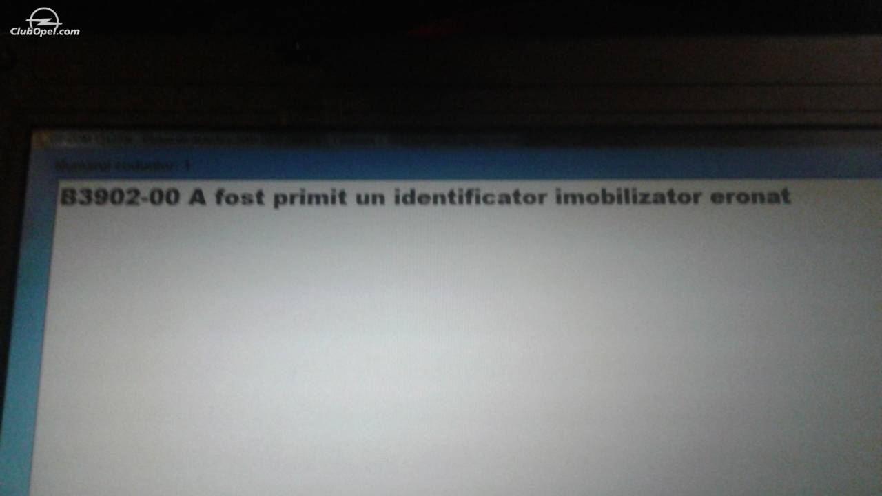

cred ca am o problema foarte mare .Aseara am vrut sa imi activez DRL , in REC am putut sa intru dar in UEC nu.Am observat ca in REC imi accepta codul de securitate iar in UEC nu.Problema cea mai mare (cred eu) este ca in momentul in care se conecteaza la REC respectiv UEC imi afiseaza VIN-uri diferite .Pe REC ( unde imi primeste codul de securitate este VIN-ul meu din acte ) iar la UEC alt VIN 😠 .Cum pot sa rezolv aceasta problema avand in vedere ca la emiterea codului de securitate reprezentanta imi cere actele masinii ( ca sa dovedesc ca sant proprietar , ceia ce nu pot sa fac pentru celalalt VIN)?

pai la CIM imi da o eroare .O fi din cauza asta

Eroarea este generata de prezenta unui modul neimperecheat (UEC), in circuitul de imobilizare.
