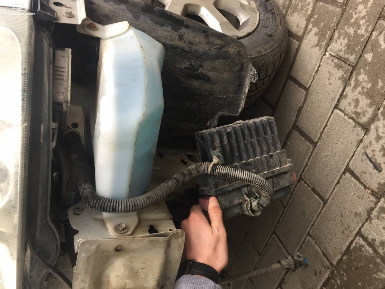

Buna ziua! Am avut un incident zilele trecute in trafic si am doua probleme..
I. Nu stiu ce este piesa din prima poza, se afla sub rezervorul pentru lichid de parbriz.. De la impact s-a rupt suportul de plastic si nu stiu cum sa-l caut. Este un suport de plastic cu o sina, deci spre sa-l gasesc si sa nu trebuiasca sa cumpar toata piesa(pare destul de scumpa)

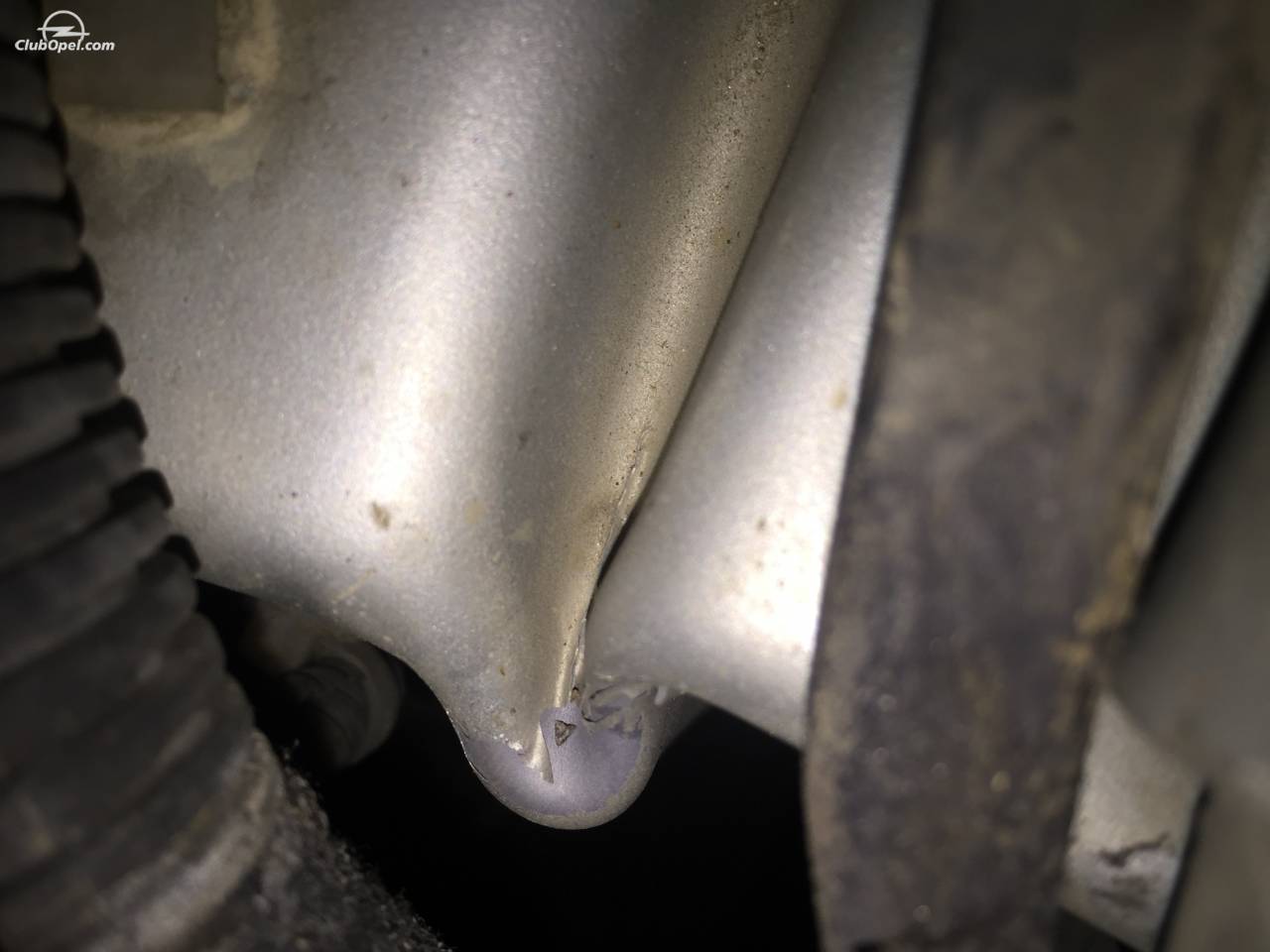

II. De la impact, o mica portiune din lonjeron, s-a facut acordeon, chiar in spatele suportului pentru armatura barii fata. Cum l-as putea indrepta?

Salut 1 este suportul de prindere calculator racire il gasesti la sh.
2 capul de longeron se indreapta f greu are niste intarituri pe interior. Ce trebuie facut: cap longeron sh decupat centrat si sudat in locul celui stramb (aceiasi problema am avuto si eu) spor.Daca ereai mai aproape te rezolvam.

La lonjeron se lucreaza la rece, se trage pana vine drept. Daca sudezi vei avea rugina, plus ca se vede, obligatoriu faci unghiurile.
