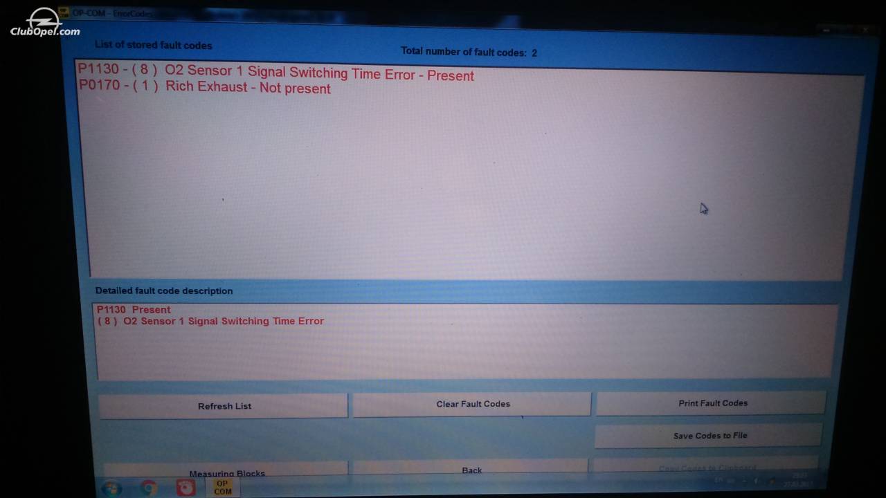

Revin cu codurile stocate in engine

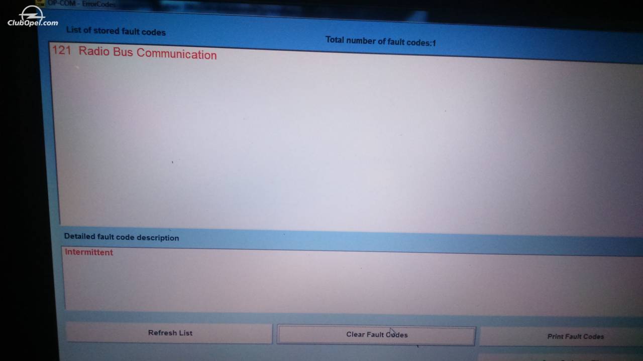

In schimb am mai observat ceva: MID-ul CDR-ului 500 nu mai afiseaza decat ceasul si informatii de la calculatorul masinii. cd-ul nu-l mai afiseaza informatii de la radio sau cd.
Am intrat la infotaement system si imi afiseaza imaginea eroarea de mai sus. Un sfat va rog ,stiu ca este off topic!

La motor ai probleme cu sonda lambda,in sensul ca frecventa de lucru a acesteia este foarte redusa sau inexistenta(popular spus,este "lenesa"),solutia fiind inlocuirea.Amestecul bogat,este o consecinta a nefunctionarii corecte a sondei... Referitor la informatiile lipsa de la radio-cd,ai o problema de comunicare intre radio si MID...

Asta cu sonda lambda o stiu de cand am masina...de 2 ani. As vrea un raspuns mai clar la oprirea aceea in mers. Sa stiu daca e de la calculatorul motorului... Sau comuicatia dintre ele. Zic asta ca am observat ca sunt legate intre ele pe mufa aceea de la diagnoza pe anumiti pini. As vrea sa.mi spuneti dvs.daca ati mai intalnit asa ceva, si care a fost rezolvarea. Sa ma ajutati sa.mi usurez munca, eliminand din posibilele piste gresite, adica daca ar putea fi vreun contact imperfect, izolație imbatranita, lipituri imperfecte in calculatorul motorului. Oricum multumesc si pentru atat big_ electro61

Ducucucucu a scris:Asta cu sonda lambda o stiu de cand am masina...de 2 ani. As vrea un raspuns mai clar la oprirea aceea in mers.
"gura pacatosului,adevar graieste...!" Folosesti masina cu relative probleme de 2 ani si te plingi ca functioneaza...,asa cum functioneaza! Conform codului de eroare P0170,motorul a fost "inecat"(gaze de benzina in exces pe evacuare),genereaza o pornire grea in acele momente...
