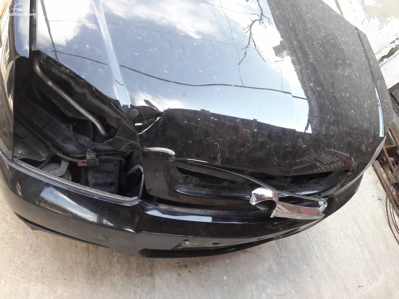

Salut saptamana trecuta am lovit o caprioara,

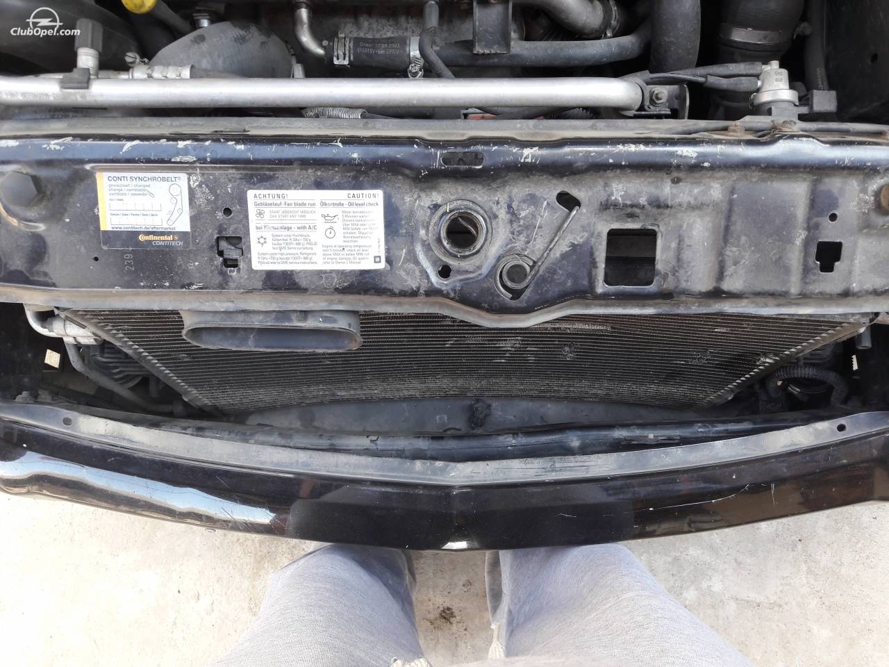

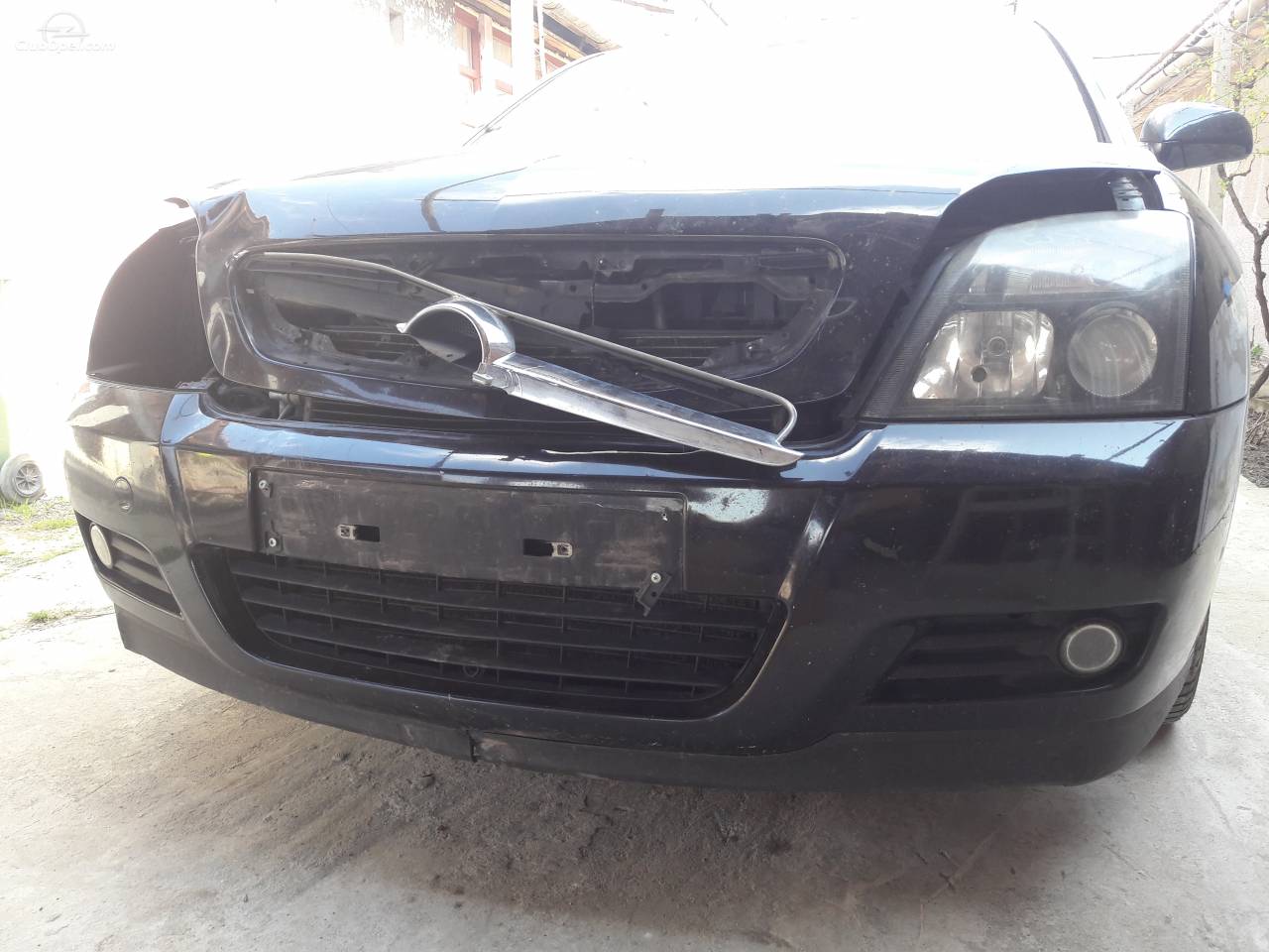

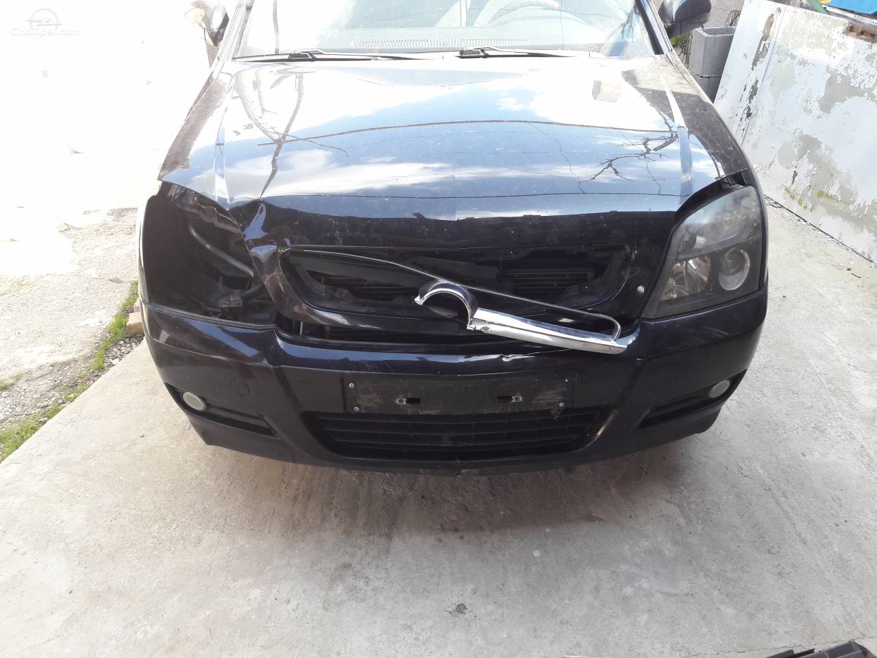

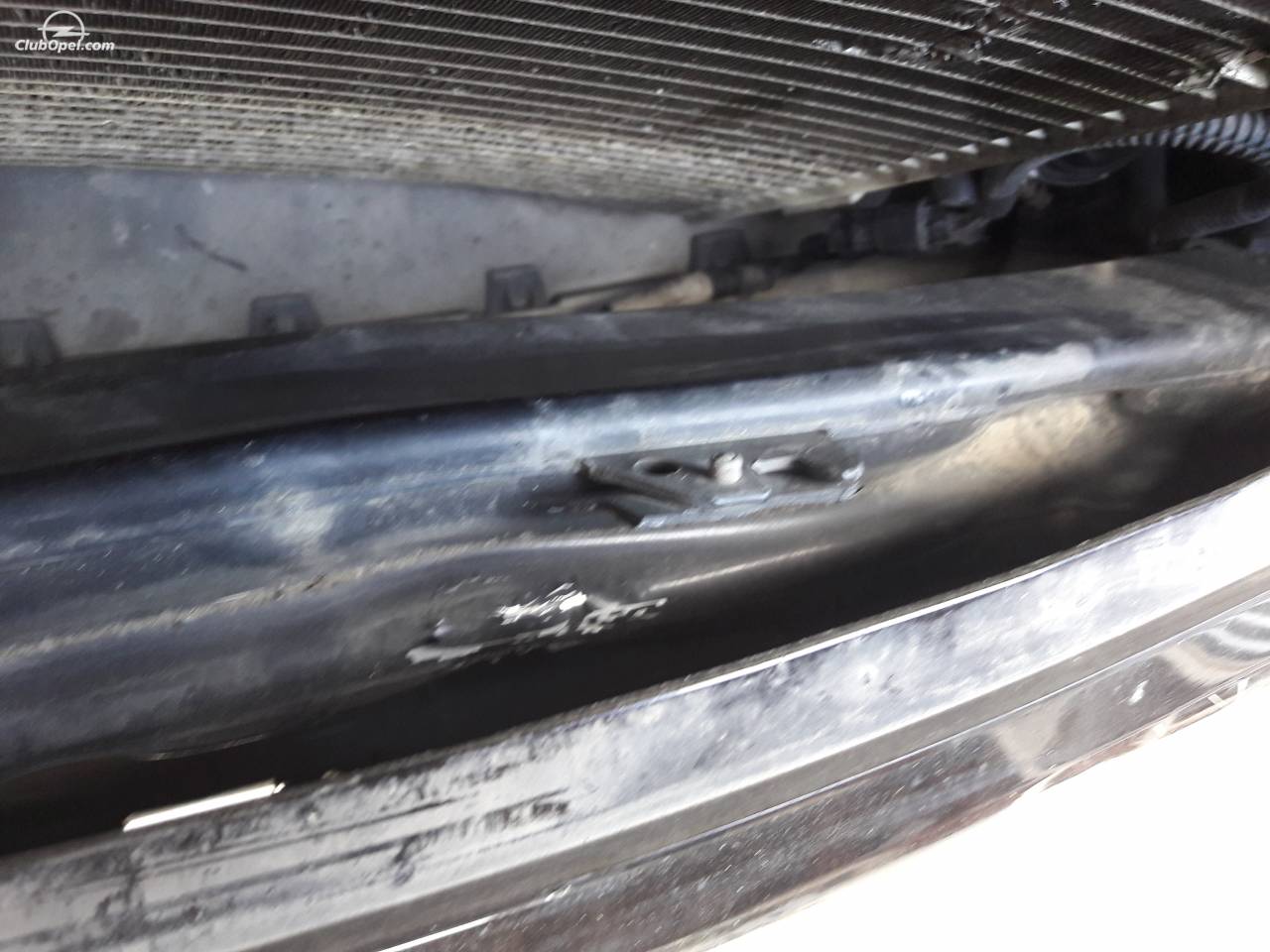

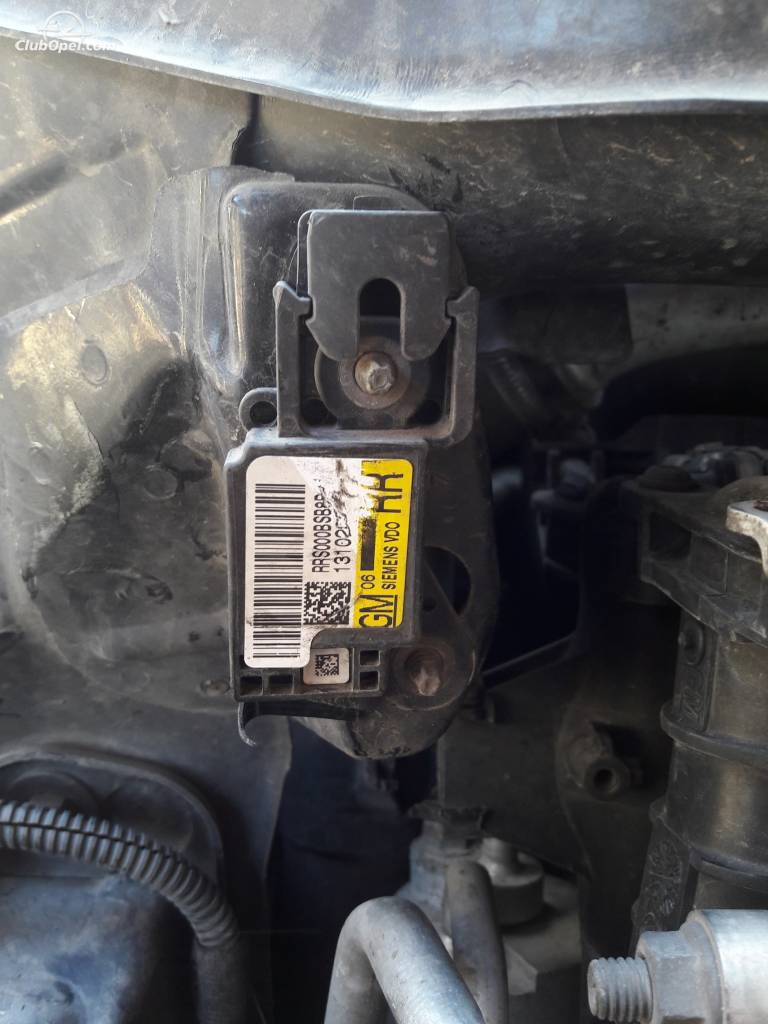

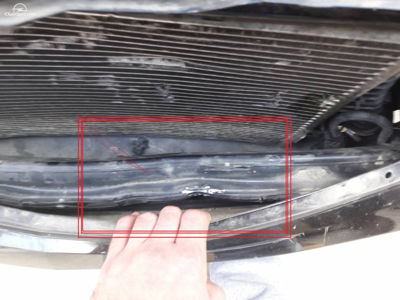

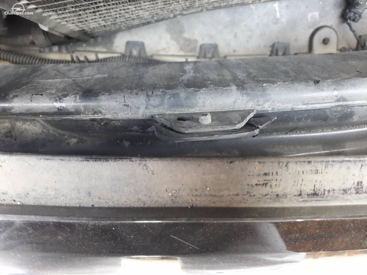

Si nu vreau cheltuieli mari de acea am nevoie de ajutor si sfaturi de la voi, capota si farurile le schimb, capota sigur o pot schimba singur dar de farurui nu sunt sigur pe mine,ce nu stiu daca trebuie sau nu sa schimb e bara de intaritura care e sub masca din fata e indoita putin si nu stiu ce sa fac o las asa sau o schimb? are ceva senzor bara aia ?si nu stiu nici ce a fost prins pe bara aia vedeti in poze ca ceva plastic a fost prins de bara si e rupt nu stiu ce putea fi.
nici asta nu stiu ce ii

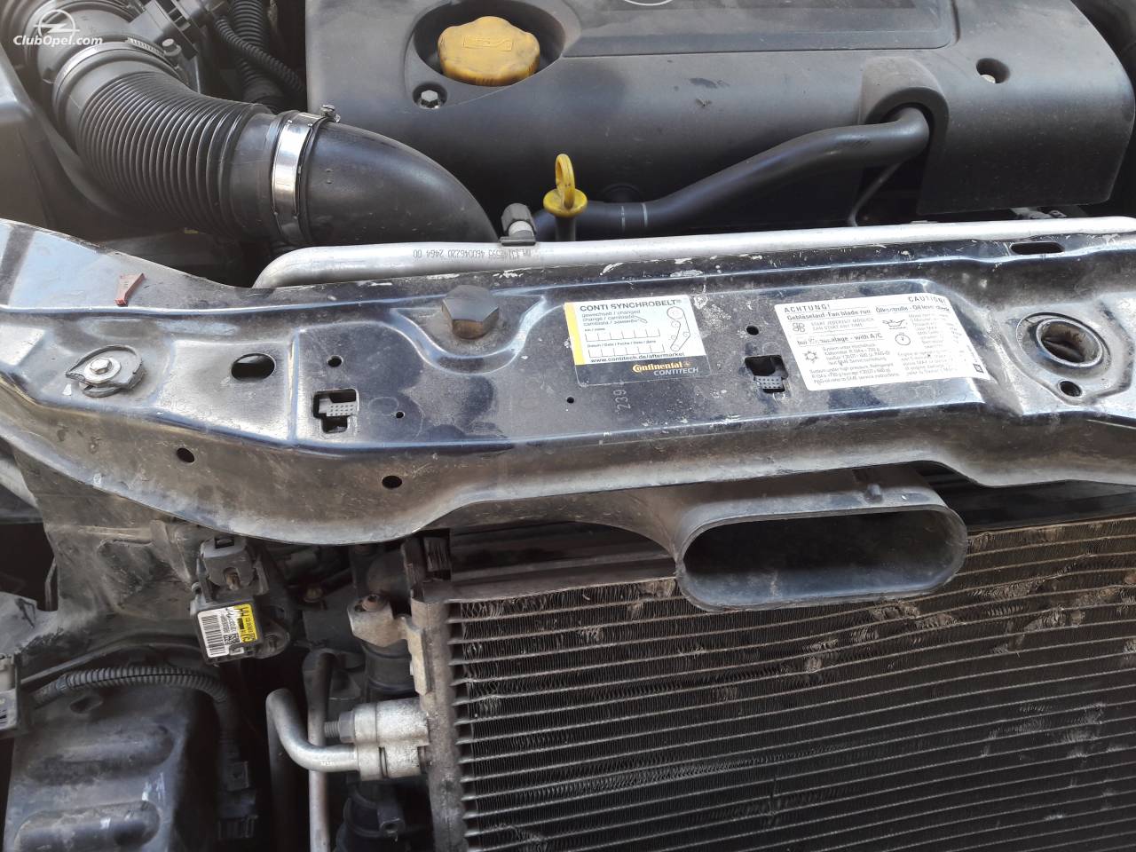

Panoul in ce vine prinsa capota nu e afectata
La radiator nu ma bag cel de clima cred ca trebuie schimbat poate si cel de apa tot ce inseamna prindere in plastic sa rupt in zona radiatorului acum e foarte inclinat spre motor.inca nu am cumparat nimic am vrut sa postez aici sa ma lamuresc din ce ziceti voi,
Far nou daca iau de pe o adresa gen olx la ce sa fiu atent ?
Capotele ca si dimensiune si forma este intre break si sedan acelasi an?

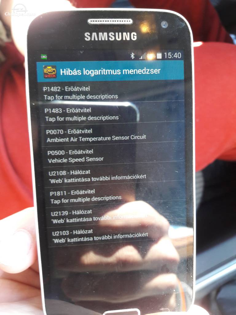

Si erorile aparute dupa P1483 am avut si inainte restul nu.Martori aprinsi in bord cel de airbag si masina cu cheie si esp din cand in cand aprins dupa accident am mers cu masina pana la politie apoi acasa am bagat-o inauntru cand a venit un prieteni sa citeasca erorile atunci am pornit masina si acul de turati pica pana jos pentru o clipa si imediat a si urcat la normal la 800 si a mai picat de 2-3 ori la intervale de 10-15 sec ziua urmatoare am mai pornito de 2 ori nu a mai facut asa poate din cauza testerului facea asa nu stiu....

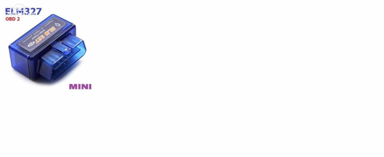

ce aplicatie folosesti pe telefon pentru citirea erorilor?
si cum il contectezi la masina?

se numeste OBD 1 sau 2 nu stiu exact e un tester fara cablu se baga tot acolo sub scrumiera si te conectezi la tel prin bluetuth ii al unui coleg de la servici la luat cu 50-60 de lei de pe net si citeste erori arata multe chesti si pe opel renault si pegeot merge adica citeste erori pe ford nu a mers alte marci de masini nu au fost incercate
asa arata

singur le poti schimba pe toate chiar si in fata blocului, o trusa de scule sa ai...
partea din fata a masinii e un lego, se demonteaza bucata cu bucata.
capota e fix pix... desfaci amortizorul si capota din suporti si o pui pe cea noua in loc...
dai bara fata jos, ai grija cand dai bara jos ca are o mufa in care sunt bagate firele pentru senzorul de temperatura exterioara si proiectoare. se desface foarte usor.
sub bara e armatura de protectie.
in functie de cat de rau e indoita ai optiunea sa o schimbi sau sa o indrepti. nu as lasa-o asa cum e macar de fantezie sa o indrept.
apoi dupa cum arata bara, as zice ca in afara de faruri si senzorul de temperatura exterioara (daca nu l-ai pierdut pe drum) nu mai ai nimic de schimbat.
farurile se schimba foarte simplu dupa ce dai bara jos, sunt prinse in 3 suruburi si au o singura mufa in spate.
eventual vreo tabla de indreptat daca ti se pare ca e miscata din loc...

Florin91 a scris:se numeste OBD 1 sau 2 nu stiu exact e un tester fara cablu se baga tot acolo sub scrumiera si te conectezi la tel prin bluetuth ii al unui coleg de la servici la luat cu 50-60 de lei de pe net si citeste erori arata multe chesti si pe opel renault si pegeot merge adica citeste erori pe ford nu a mers alte marci de masini nu au fost incercate
asa arata
Aplicatia se numeste torque
