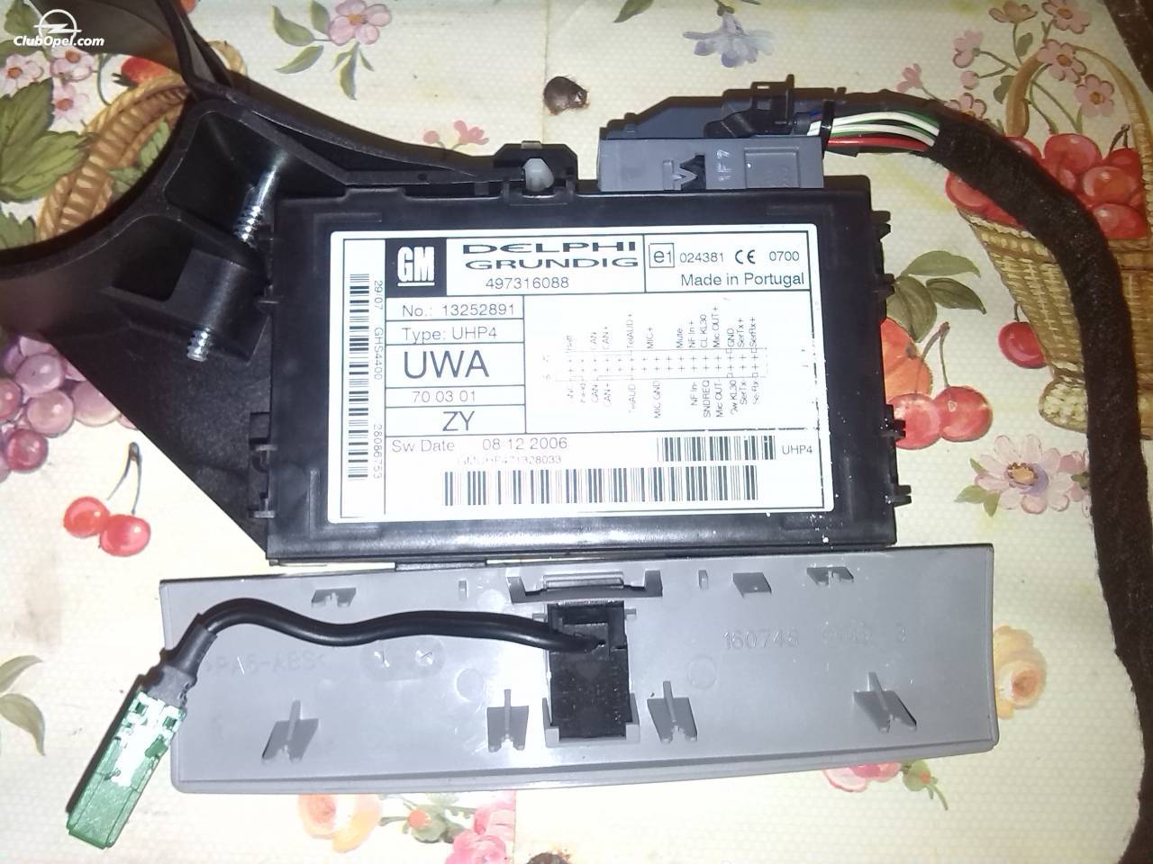

salut, am o problema cu opelul meu un astra h din 2008 motor 1.7 diesel 101cp, problema este ca imi papa curent cand masina este lasata oprita am fost la un servis si baietii de acolo au spus ca de la modulul bluetooth este problema , au luat jos modulul si acuma pare a fi in regula doar ca nu imi mai functioneaza nici navigatia nici cdplayerul imi arata doar consumul cei de la servis au zis ca din cauza ca au luat modulul jos nu imi mai merg eu nu inteleg ce legatura are acest modul cu restul

Sa nu fi scos din greseala si alt cablu.
Parerea mea e ca ar trebui sa mearga navi fara uhp4.

si unde ar trebuii sa verific celelalte cabluri de la navi si mp3?

in spate la cd70 (sau ce ai tu) si in spate la display.
