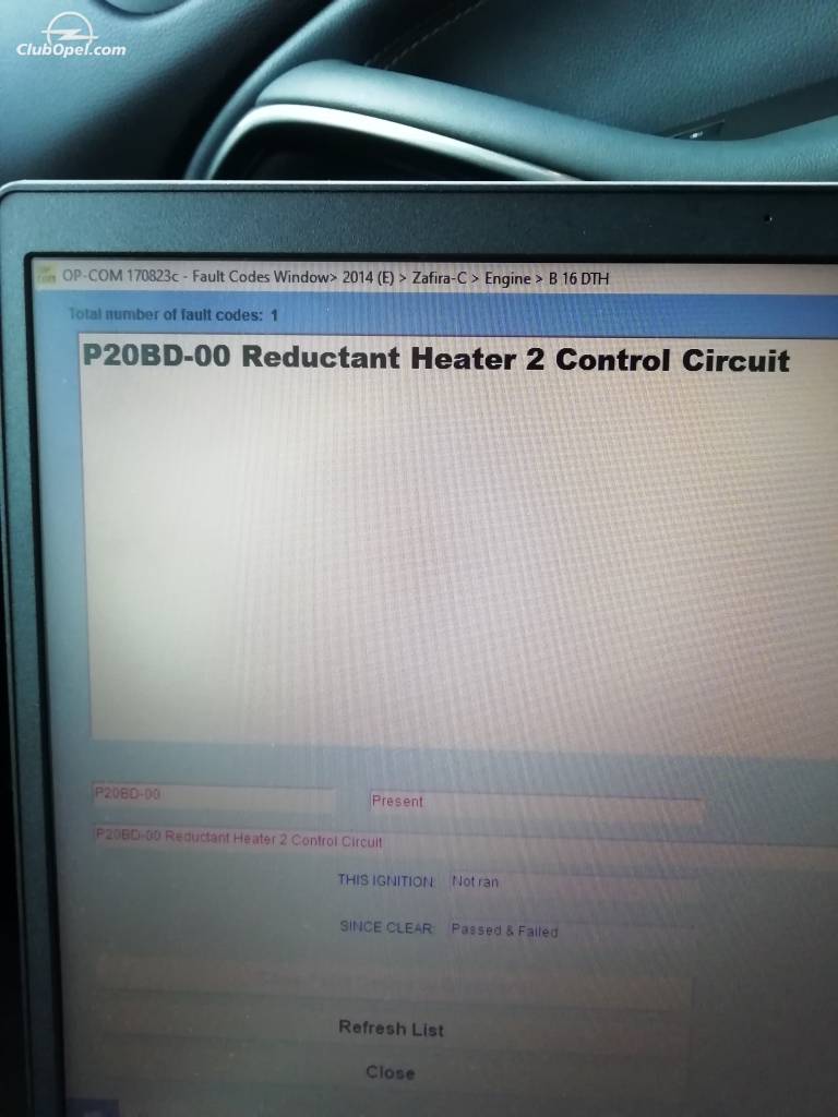

Salutare. Zilele trecute a aparut in bord mesajul: VEHICLE SERVICE SOON , iar pe tester am vazut ca este problema la incalzitorul de Adblue. Incalzitorul din recipientul pt Adblue. A mai avut cineva aceasta problema? Se poate schimba doar rezistenta sau trebuie tot rezervorul ? Mesajele au aparut in timpul mersului si nu afecteaza performanta masinii.

Nu cred, nu stiu... Stiu doar ca rezervorul de AdBlue are 2 rezistente sau 2 trepte deoarece apare Heater 1 & heater 2. In cazul meu am eroare pt heater 2. Banui este strict rezistenta din acest rezervor.

Este ciudat ca imi da pe partea de reductant heater 2 fault, iar reductant heater 1 apare OK pe tester. Stiu ca rezervorul de AdBlue are incalzitor. De asemenea eroare este vizibila doar in sectiunea after exhaust treatment . Pe partea / sectiunea de engine nu este nici o eroare. Daca era senzorul de oxigen nu era afectata performanta motorului? Nu are nici o problema...

Salut
1.What are P20BD code possible symptoms?
Engine Light ON (or Service Engine Soon Warning Light) - tu ai SVS aprins
2. What is P20BD code meaning?
The reductant heater and sender assembly contains pickup tube for reductant pump module, an electric heating element, a reductant temperature sensor and an electrode type level sensor. The heating element is directly above pickup tubes inlet filter. When reductant temperature sensor detects the diesel exhaust fluid temperature dropping to the freezing point of 12°F (-11°C), the Powertrain Control Module (PCM) will command the glow plug control module to provide voltage to heating element. The heating element thaws liquid reductant within reductant heater and sender assembly reservoir during cold ambient temperatures.

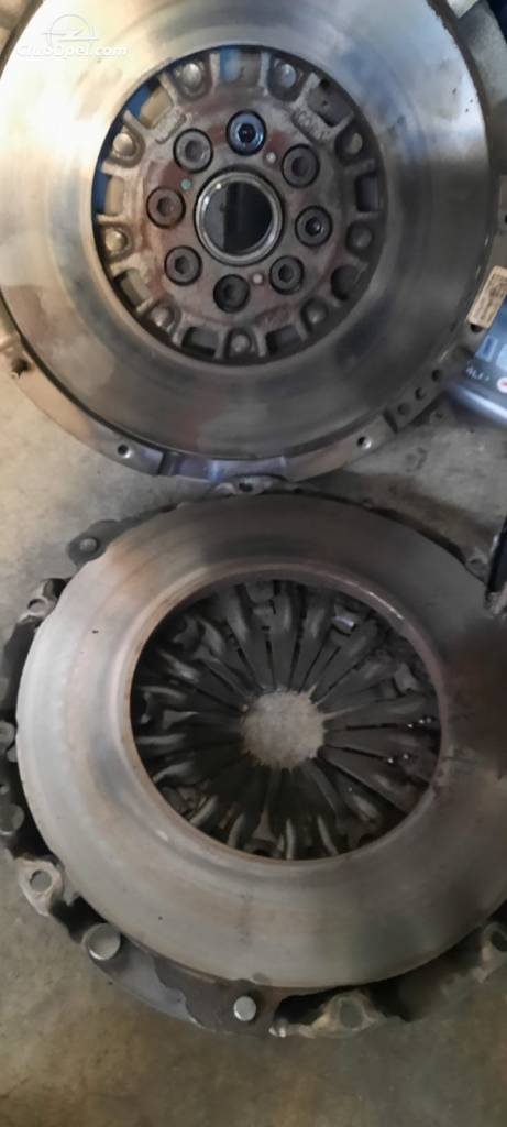

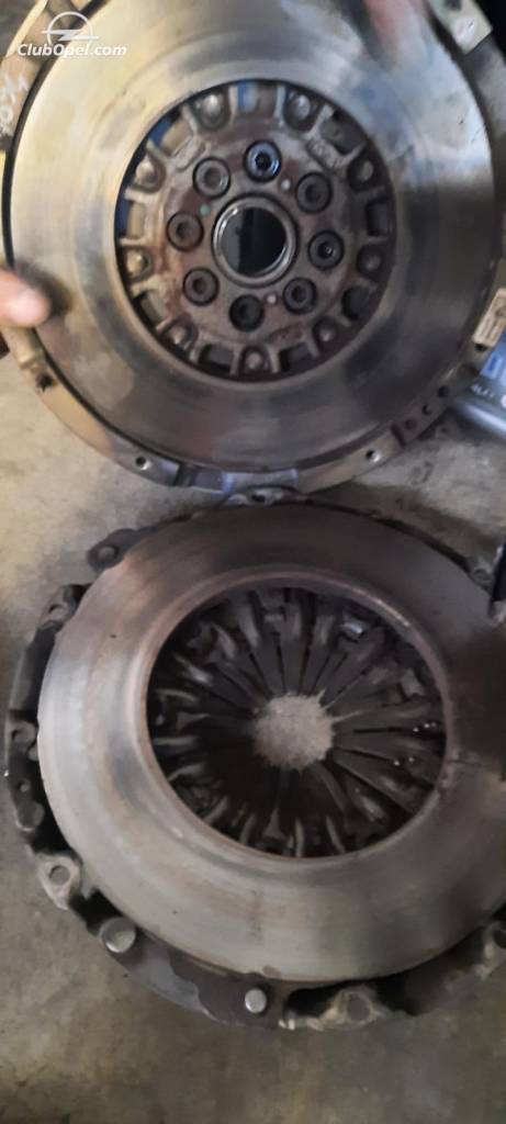

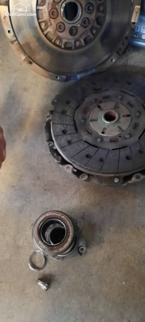

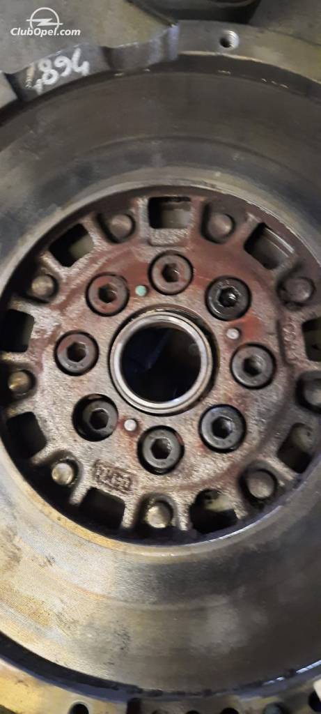

Salutare. Doresc sa va relatez patania ce am avut-o in urma cu 1 saptamana: dimineata (-13) porneste OK, dar intra fff greu in reverse si treapta 1. Pun pe seama frigului. Dupa ~40 min in trafic (oras ) tot greu intra in treapta 1 si agata treapta 3...motorul devine zgomotos la turatie >1500. Parcurg in total ~30 km in aceste conditii. Seara, plec de la serviciu si la ~15 km raman BLOCAT IN TRAFIC deoarece NU mai intra in treapta 1 sau 2. Accelerez puternic si plec de pe loc cu treapta a 3-a. Dupa ~20-30 m se simte in masina un puternic miros de ferodou ars si mult fum din comportamentul motor. REZULTAT: rulment presiune distrus care a descentrat / distrus discul de ambreiaj si o parte din volanta. TOTAL COST: 4920 lei (piese & manopera) + 200 lei trailer (masina nu era deplasabila).
Am atasat cateva fotografii
