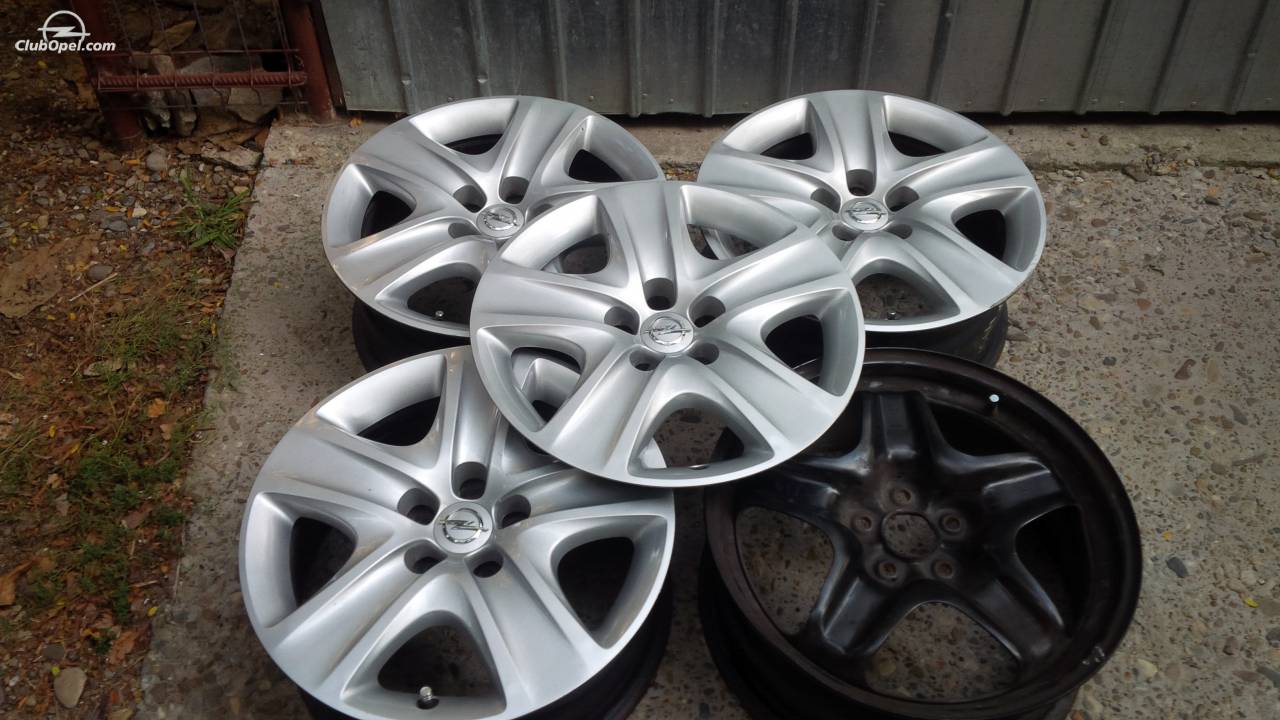

Ma intereseaza acest model de jante 5x105 pe 17 pe un astra 1.4 - 100 cai (a14xer).
Va rog sa ma ajutati si sa.mi spuneti daca se potrivesc pe aceasta motorizare si daca exista diferente mari fata de jantele pe 16. 😊

Daca sunt 5x105 se potrivesc.
La ce te referi daca exista diferente...?
Fizic... fata de jantele pe 16" astea sunt mai mari in diametru cu 1", adica cu 2.54cm.
Dinamic... masina va avea un comportament mai bun, dar un confort mai scazut.

Am auzit ca ar creste consumul si va fi ceva mai greu din punct de vedere al demarajului.
Vroiam sa stiu pareri din experiente proprii ca si confort, consum, etc.

jantele de 17 sunt mai grele si daca ai motor de 1.4 nu iti recomand deoarece motorul o sa "traga" si mai greu de masina cu jantele pe 17.

Eu am de 17 de vara si de 16 de tabla de iarna. Nu pot spune ca se simte diferente la demaraj. Cele de 17 au balonul mai mic iar cele de 16 au balonul mai mare, rezultand diametrul rotii similar. Cele de 16 cred ca protejeaza mai bn articulatiile.

Diferente mari nu sunt. Am și eu același model de jante dar pe motorul turbo 1.4 140 de cai. Pentru iarna am jante de tabla 16" și sincer mi s a pãrut puțin mai manevrabila mașina cu cele de 16

Pt 1.4 turbo te cred ca nu sunt diferente mari, dar pentru 1.4 meu obosit cred ca e altceva 😊)
