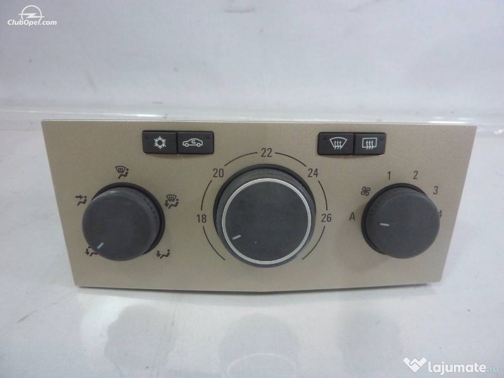

dar din aer conditionat in semiclimatronic (clima manuala)?

Clima manuala regleaza temperatura din butonul central si are si functie de auto pe butonul cu trepte al ventilatorului.

Geo, Opel Astra H are trei tipuri de echipare cu "aer conditionat":
- AC Manual - reglarea temperaturii se face ochiometric, toaste clapetele se misca doar prin actionarea butoanelor. Aerul rezultat depinde de temperatura exterioara, care se combina "brut", fix proportional, cu aerul venit de la radiatorul compresorului.
- AC Automat - reglarea temperaturii se face in functie de temperatura dorita, clapetele se misca automat pentru ca amestecul de aer din exterior/recirculat cu cel dinspre radiatorul compresorului sa rezulte temperatura selectata. *nu stiu daca viteza fluxului de aer este variabila automat.
- AC Automat, Electronic - la fel ca AC Automat, doar ca selectarea temperaturii, a fluxului de aer si distributia aerului se selecteaza digital. Atit temperatura, cit si viteza fluxului de aer si distributia, se ajusteaza in functie de gradul de atingere a temperaturii din habitaclu la temperatura selectata. Senzorul de pe bord verifica temperatura din habitaclu. Exista si posibilitatea de a trece in mod AC Automat, adica cu selectarea manuala a vitezei fluxului de aer si a distributiei.
Si, cireasa de pe tort, NU STIU ce implica dpdv al costurilor si manoperei, schimbarea din manual in automat 😊
