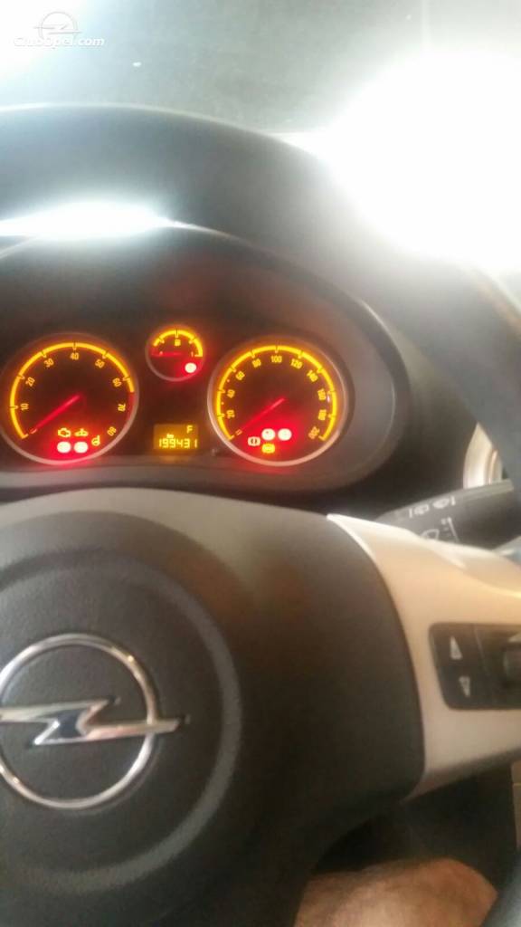

Buna ziua .Mașinã mea Opel CORSA D 1.4 90 cp cutie manuala , din senin s- a oprit și a afișat în bord F și nu mai pot sã dau la automat.Stie cineva care este problema. ?
  • danikon
  • Mesaje scrise: 432
  • Masina: Corsa 2008 z13tdj
  • Cont inregistrat: 23 Mar 2009
trimite o poza
  • cangri
  • Mesaje scrise: 5,294
F pe ce? Pe carburant? Pe temperatura exterioara?
  • marius3113
  • Mesaje scrise: 219
  • Masina: Corsa 2007 Z13DTJ
  • Cont inregistrat: 10 Apr 2016
ECU (calculatorul masinii ) sa dus , altul nou sau reparat daca se poate .
  • GAugustin
  • Cont inregistrat: 04 Apr 2017
danikon a scris:trimite o poza
  • danikon
A intrat apa la el ? care a fost cauza?
  • GAugustin
Nu a intrat apa pur și simplu s- a oprit...
  • catastefan
  • Mesaje scrise: 5,917
  • Masina: Corsa 2001 Z12XE
Ai cutie de viteze manuala sau Easytronic?
  • GAugustin
Va mulțumesc pentru încercãri...Problema a fost rezolvatã....Am activat și dezactivat airbag pasager și la un moment dat si- a revenit totul.
