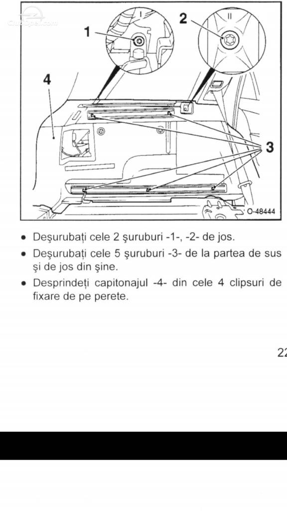

Buna seara. Sunt proaspatul posesor al unui Opel Astra h caravan 1.4 90 CP si am deja o problema. Clapeta de la rezervor ramane uneori blocata. As dori sa ma ajutati cu ceva explicatii sau poze cu demontarea plasticelor si capitonajului din portbagaj pentru a putea ajunge la actuator. Mentionez ca am cautat pe forum si nu numai depre demontarea plasticelor si capitonajului respectiv si nu am gasit nimic,am incercat sa desfac singur acele plastice si am si rupt o clema de fixare si nu as vrea sa merg pe bajbaite. Multumesc anticipat.

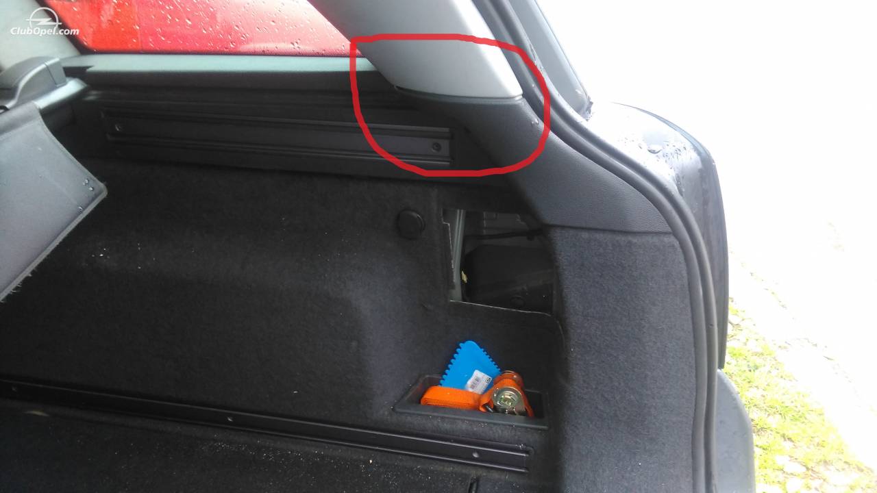

Salutare. Multumesc #cosmin b pentru poza.Imi poti spune te rog, unde ai gasit-o ? Sau de unde pot lua acele instructiuni ? Am incercat sa desfac exact ca in poza trimisa de tine si surubul 1 nu il gasesc deloc.
Mai trebuie desfacut si plasticul de pe stalp? Se declipseaza? Am tras de el si s-a rupt o clema de plastic ce il tine presat. Am incercuit in poza. Multumesc

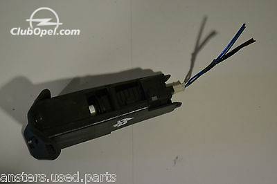

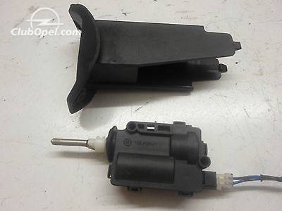

La actuator ar tb sa ajungi prin gura de vizitare, nu tb demontat panoul. E prins in 2 clipsuri.
Codul lui e 13158426. Cauta piesa dupa cod ca sa iti poti da seama cum e prinsa.

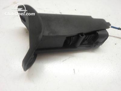

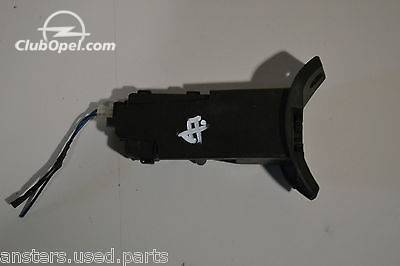

Actuatorul intra intr-un fel de suport si e prins in 2 clipsuri, ca in pozele atasate. Sper sa te ajute.
