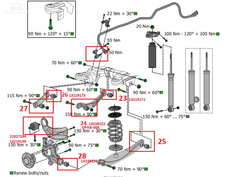

De jumatate de an am un troncanit groaznic pe spate, la trecerea peste denivelari mici sau la coborare de pe borduri. Nu mai am nici o idee de la ce ar putea fi, si eram curios daca o mai avut cineva problema asta.
Pana acuma am schimbat urmatoarele:
- arcuri, amortizoare, flanse amortizoare
- bieleta antiruliu
- bucsa bara stabilizatoare
Am dus-o pana acuma la 2 service-uri unde s-au uitat mai multi mecanici, si nimic. Bucsele par sa fie stare ok. Cu toate astea am zis ca totusi o sa le schimb pe toate in curand.
I-au facut si ceva test de amortizoare care misca roata sus-jos si unde teoretic ar fi trebuit sa se auda bataia, dar nimic. Doar in mers se aude..
- bieleta antiruliu

Am cumparat tot ce e marcat cu rosu. Numa peste vreo 2 saptamani o sa apuc sa o duc la schimb.
Partea ciudata e ca dupa ce am schimbat bieletele si bucsile de la bara stabilizatoare, se auzea mai incet. In alta zi am schimbat flansele de la amortizoare dupa care se auzea mult mai tare (? ? ?) Nu inteleg ce legatura ar fi cu datul rotii jos..
Esapamentul zicea unul din mecanici ca l-a verificat si pare ok.
De la etrieri nu e ca am mers cu frana de mana usor trasa, si suna la fel.

Poti sa imi trimiti si mie codurile la bucse? Mie mi -au zis ca la brate mari si mici se schimba cu tot cu brat. Eventual si furnizorul...Multumesc! Vezi ca la 23 si 25 sunt niste suruburi cu excentric care erau f ruginite la mine... Se regleazã unghiurile de la ele. Dupa ce schimbi bucsele alea treba reglate unghiurile.

Mersi de info, nu prea stiu ce inseamna aia dar o sa-i spun la mecanic. Ar trebui sa comand suruburile alea, sau se pot folosi totusi cele vechi/ruginite?
Codurile GM se vad in poza, le caut si la cele la care nu le-am adaugat acolo.
Ce vezi acolo cu 23, 24, 25..., reprezinta parte din codul pieselor LEMFORDER 355XX 01
La bucsa aia mare unde is 2 coduri GM cica s-a schimbat codul. Unul e ala vechi iar celalalt e cel nou.
Iti trimit in privat site-urile de unde le-am cumparat. Sau pot sa pun linkuri aici?

Pun si aici in caz ca ajuta pe cineva. Am scos linkurile.
- Bucsa aia mare cu urechiuse
COD GM: 13219149
- LEMFÖRDER 35524 01
COD GM: 13239222
- Bieleta antiruliu LEMFORDER 35700 01
COD GM: 13281792
- Bucsa bara stabilizatoare FEBI BILSTEIN 39089
COD GM:13281790
- Bucsa brat suspensie LEMFORDER 35528 01
COD GM: 13239223
- Bucsa brat suspensie LEMFORDER 35527 01
COD GM: 13219171 (asta e codul de la tot bratul - n-am gasit la bucsa separat)
- Bucsa brat suspensie LEMFORDER 35526 01
COD GM: 13219173
- Bucsa brat suspensie LEMFORDER 35523 01
COD GM: 13219170
- Bucsa brat suspensie LEMFORDER 35525 01
COD GM: 13219164 (cod brat)

In caz ca e cineva curios, am schimbat toate bucsile si suna exact la fel. Numa de la amortizare poate fi.
Dupa 3000 de km cu amortizoarele noi, cel de pe stanga pe langa ca suna cum am zis in prima postare a inceput sa sune foarte urat cand trec mai tare peste un speed bump de exemplu. Un sunet infundat ca o lovitura, ca si cum ar ajunge amortizorul in capat.
Concluzia e ca daca vrea careva sa schimbe amortizoare, flanse, sa ia musai GM!

Revin cu update.
Am schimbat amortizoarele cu originale GM, si nu mai suna! O sa revin cu un video sa vedeti cum suna amortizorul demontat.
@livcro
Unul din mecanicii la care mergeam in mod normal, a strambat din nas, si mi-a zis ca nu are rost sa le schimb. Am mers la alt service unde mi le-au schimbat pe toate cu 800 si ceva de lei.
Sincer nu stiu nimic legat de cum se strang.. unde am mers eu is aproape sigur ca le-au strans "la mana"..
@livcro
