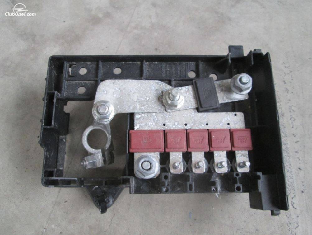

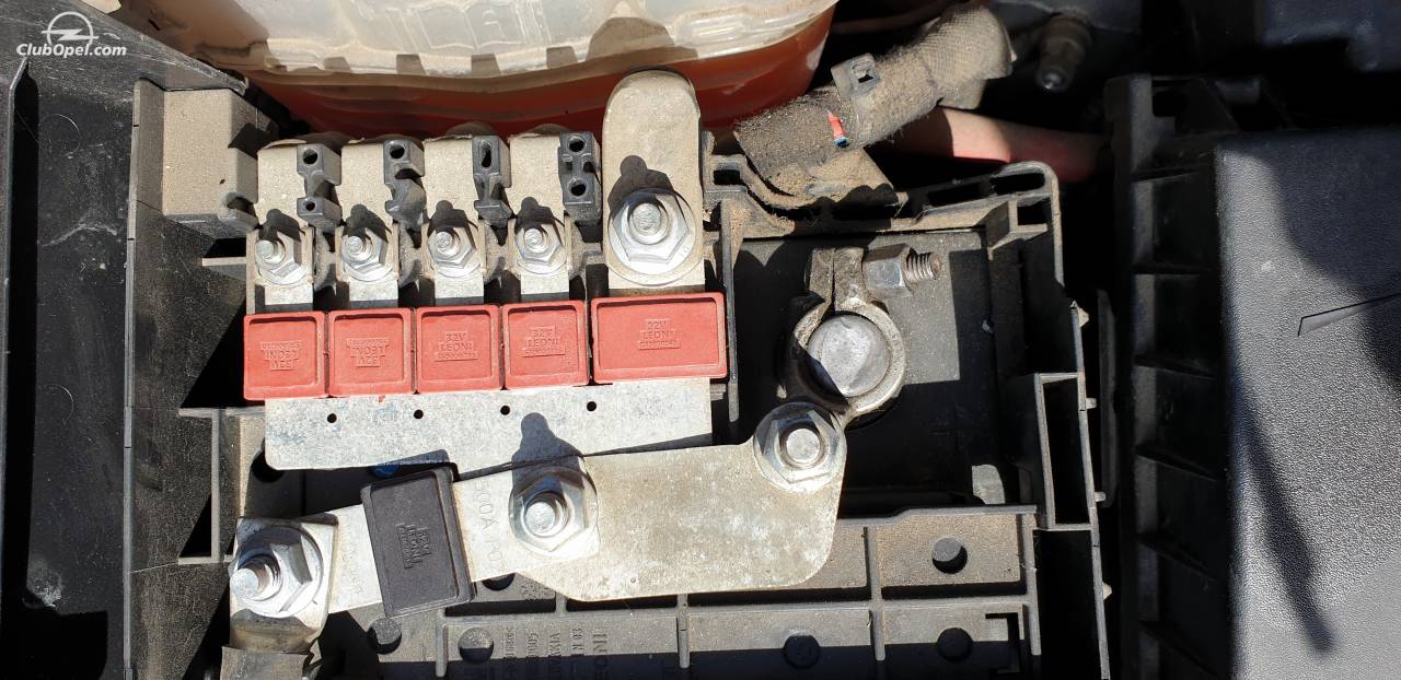

Dar astea ? Sunt in zona bornei plus a bateriei
  • Toader88
  • Masina: Astra 2011 A17DTR
  • Cont inregistrat: 06 Mar 2020
Verific si revin! Mersi mult!
  • Toader88
Ce ar trebui sa vad cand desfac capacul? Ca mie mi se pare ca arata bine 😊)

Sunt bune toate sigurantele! Sa nu fie modulii aceia patrati! Unu din aceia poate e ars! Zic si eu nu stiu exact...
