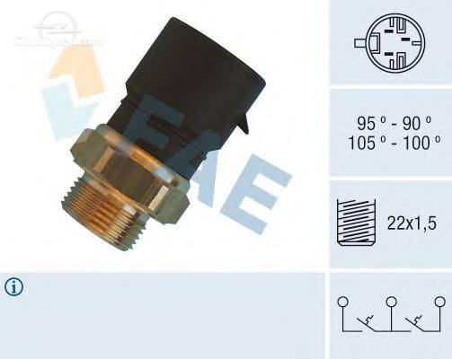

Precizeaza daca ai ABS, CHECK CONTROL, BOARD COMPUTER, A/C.
Asta e forma?
Cel mai probabil ar fi asta(dupa temperatura de pornire 95grd):
90355879 - 205082 Topran/17693 Febi/TS1676 Calorstat/82700 Meat&Doria (cu 95-100grd C/ 105-110grd C).
Daca vrei sa porneasca mai devreme (sa-ti tina motorul mai rece):
90355880 - 202356 Topran/TS10290 Delphi/17696 Febi/TS1771 Calorstat/38310 FAE (cu 90-95grd C/ 100-105grd C).
Asta e forma?

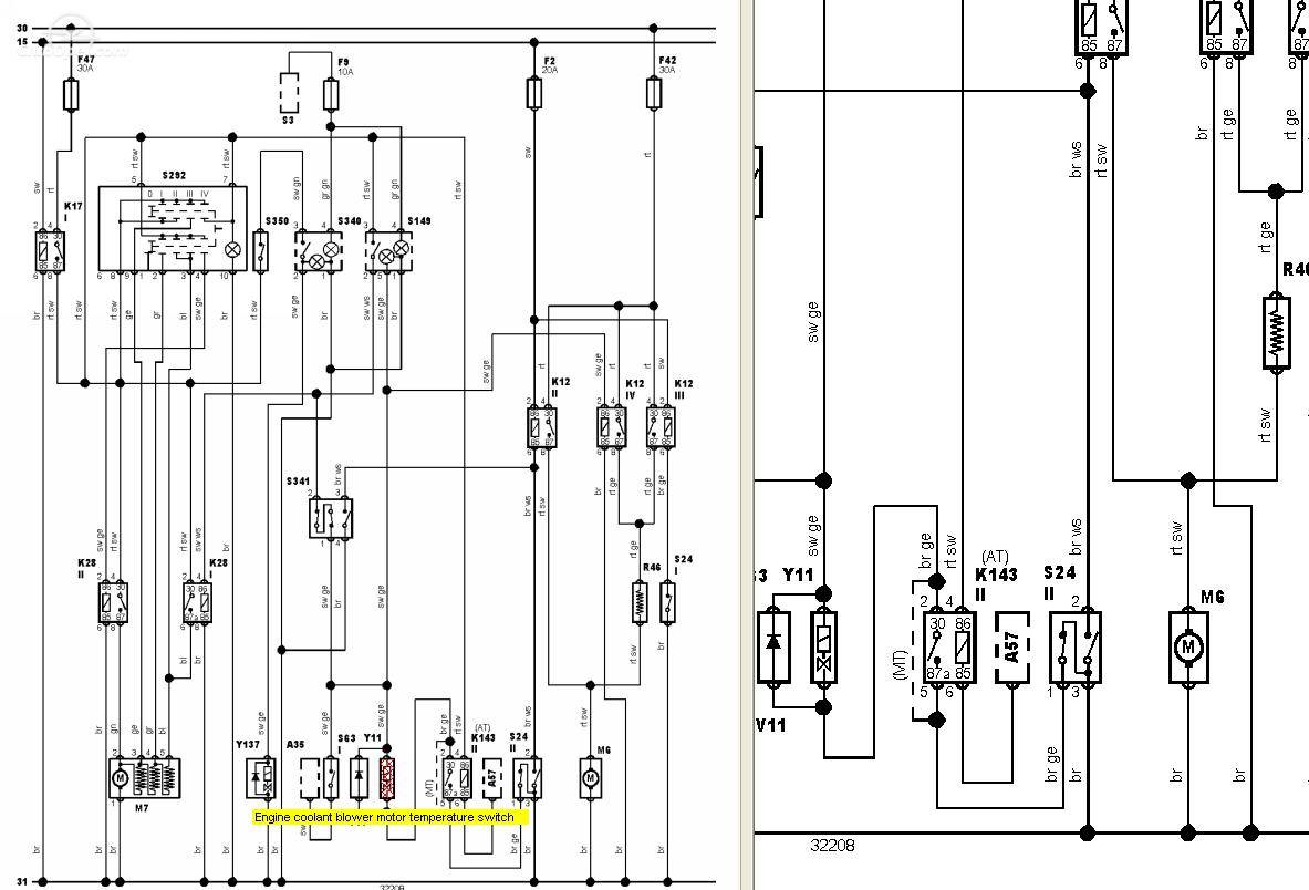

Astãzi elaborez un sistem ,cã senzorul nu funcționeazã.Pe direct la baterie merge.
Senzorul care l-am avut are spațiu pt. 3 pini dar are 2 , iar care l-am luat recent 3/3.
A funcționat de câteva ori pe la 95-97*C.
Sistem:Am lãsat senzorul în contiunuare poate se pornește și el dar am fãcut un switch din douã cabluri coaxiale și un întrerupãtor obijnuit.
Mi-ar trebui un Electromotor la ventilator habitaclu (interior) ,azi voi vedea dacã îi mai bun de ceva!REVIN!

Deci am lu-at o termocuplã de 90-95 C* dar minunea n-a ținut decât o zi . Problema am rezolvat-o în felul urmãtor : ca sã nu îmi mai bat capul care-s firele de la ventilator și cum sã le leg am fost la un elctrician care a tras un fir din panou la un întrerupãtor, 2 la un Releu și douã la o altã siguranțã.
Deci am întrerupãtor pentru ventilator.
