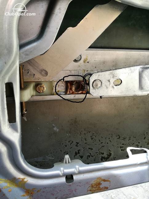

am si eu nevoie de componenta din imagine. Aveti idee de unde as putea face rost?

piesa(clema cum zici tu )este prinsa cu un nit pe bratu macaralei,la tine sa uzat si a iesit de pe nit
asa ca vei gasii doar macara completa,cum tia zis si jE

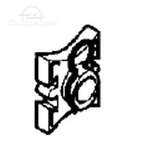

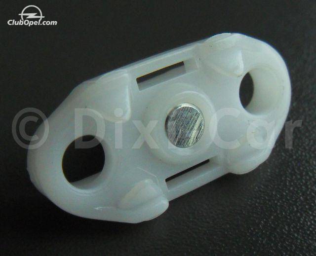

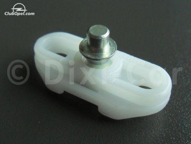

Daca piesa este asta
sau asta
se pot cumpara, probabil la comanda(costa in jur de 20Ron).

Piesa este cea din a 3-a poza insa eu unul nu am gasit-o pe nicaieri de cumparat. Daca imi poti lasa link-ul de unde ai gasit-o poate mi-ar folosi.
Multumesc!
  • Mesaje scrise: 7,183
Codul ei este 9196667.

Se poate inchide, am gasit piesa(pentru cine mai are nevoie,se potriveste cea de la bmw e36) . Nu trebuie sa cumperi toata macaraua pentru acel plastic...
