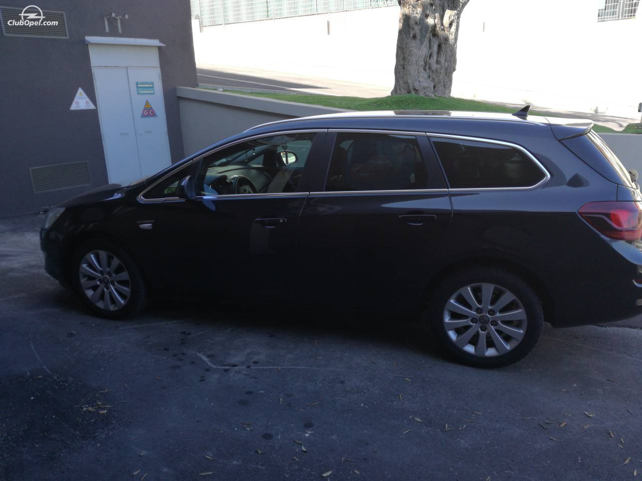

Masina de mai sus are aceasta problema

Am fost cu ea la 10 mecanici toti isi dau cu presupusu ba ca e turbina o valvola rgr ori rulment alternator dar nici unu nu e convins se uita la ea si dau din umeri.AJUTATIMA
