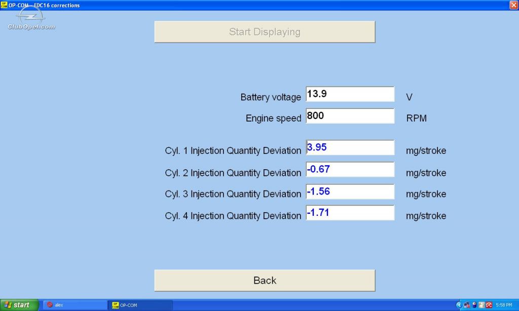

Am valorile injectoarelor de mai jos si acum intrebarea mea: Injectorul numarul 1 mai poate fi adus la parametri normali?
Pentru 3 si 4 stiu ca se poate dar un "expert" mi-a spus ca inj. 1 nu se mai poate remedia!
Multumesc!

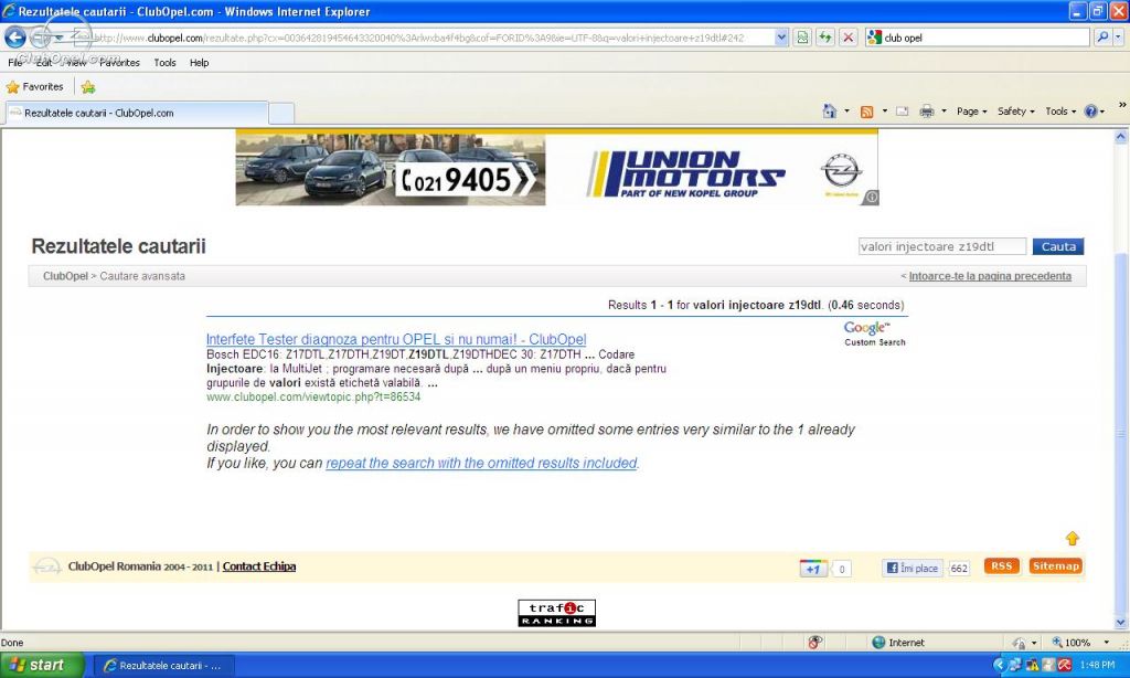

Off Topic: am deschis aceasta discutie pentru ca nu am gasit-o nicaieri! si atasez mai joz si dovada!

Injectorul 1 are o corectie aproape de 4 pe plus, pentru ca nu da cantitatea care trebuie.
Eu am vazut si mai rau, ca asta fac: repar injectoare.
Avem norme originale de calibrare pe fiecare cod de injector.
Poate tu nu il simti, dar masina da, si in special catalizatorul.
Trebuie puse toate 4 pe banc si verificate in toate regimurile de functionare: preinjectii, relanti, sarcina medie, maxima.
Noi asta facem la Goga, Prahova: 0745 767 363.

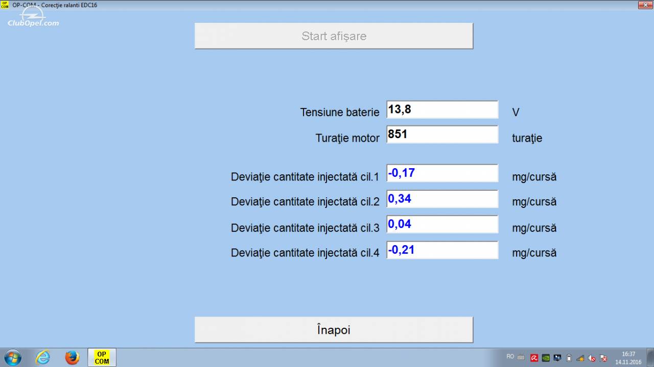

Am facut si un test odata tot cu op-com! Stiu ca erau doua cu plus si alte doua cu minus! E normal? Masina perge perfect, acelasi motor! Ce ma deranjeaza foarte tare, este ca in ultima vreme cu un full de motorina am parcurs 600 km, 70% extraurban, restul urban, ac treapta 1 cam la 23 grade! Mi se pare extrem de mult, mers maxim 120km.h!

poti face si un test la rece dar nu e atat de relevant.
testul la rece poate indica anumite semne de oboseala insa depinde si cat de "rece" este motorul.
daca afara sunt 20 de grade, in 1 minut poti face testul fara probleme.
la temperaturi care incep cu "minus" nu prea e relevant pentru ca motorul oricum compenseaza cu motorina pentru a se incalzi mai repede...
