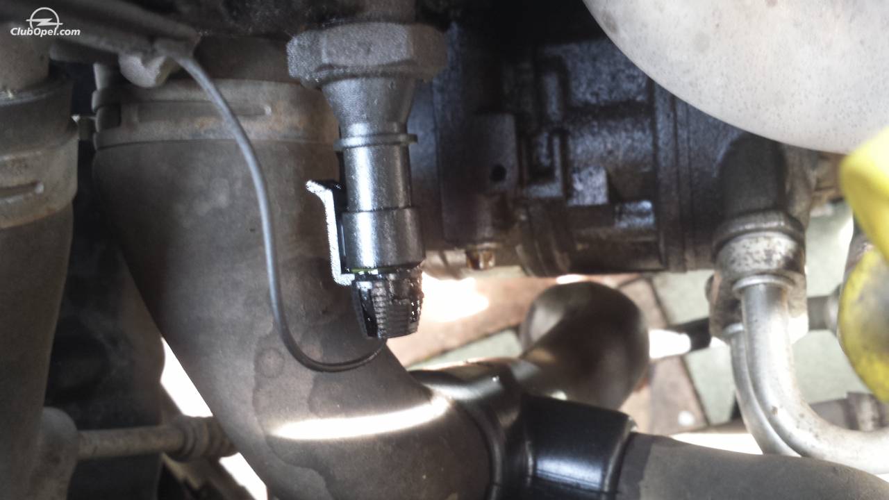

Salut, dupa schimbarea uleiului am facut 120 de km fara sa fortez motorul iar dupa stationare am observat ulei sub masina. (Nu am scut)
Am vazut ca supureaza o "suzeta" care are un cablu atasat, posibil senzor, in fata motorului.
E normal daca au pus prea mult ulei/nu sa curga? joja arata ulei aproape full.
Ma puteti ajuta cu un sfat?
Vezi poze:
Fara coduri eroare
Model: Corsa 1.2 benzina

Cred ca e senzorul presiune ulei si asta e o boala a lor... cred ca daca mai cauti o sa gasesti mai multe detalii ...
Nu are legatura cu nivelul de ulei ...

DA, este senzor ulei.
Of topic- motorul este z12xep

Cumpar si inlocuiesc.
Da Z12
Offtopic: tocmai am plecat din Brasov.
Multumesc mult.
