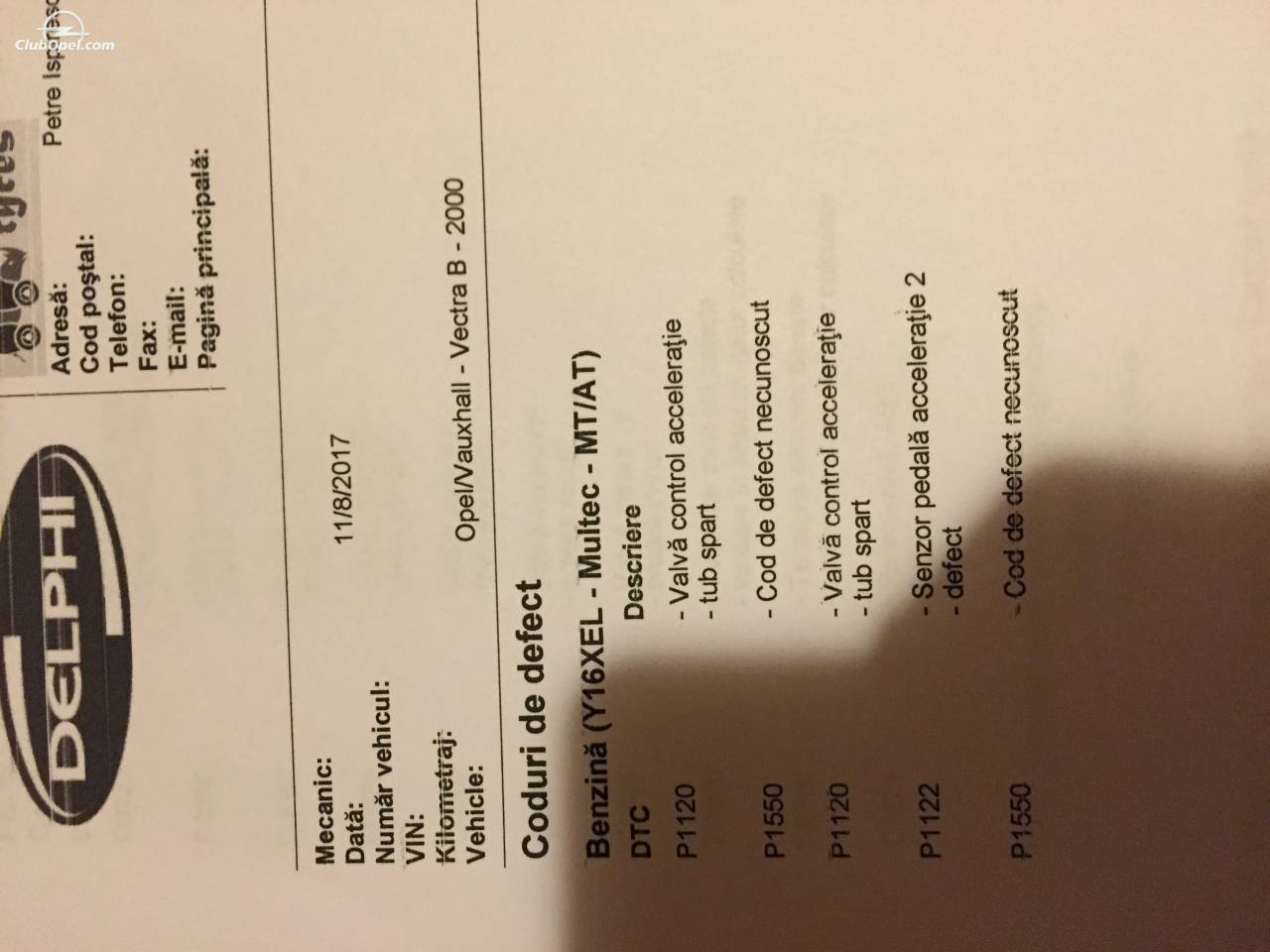

Bunã ziua, am citit destule postãri în ultimul timp dar am decis sa vin eu cu o întrebare pentru ca nu am gãsit exact ceea ce am eu.
Acum 2 luni am întâmpinat aceeași problema, mașina având aceleași simptome mai puțin una și anume:
- se aprinde check engine în bord și se tureaza foarte greu;
- câteodatã fãrã sa fie aprins check engine se tureazã pana la 2000 3000 de turații.
În plus fata de aceste doua probleme data trecuta se mai întâmpla sa nu se mai accelereze de loc când era aprins check engine pana a ajuns la punctul în care parca aveam cablul de accelerație tãiat.
Atunci am rezolvat problema la un service schimbând clapeta de accelerație și problema a fost rezolvata pana acum câteva zile. Menționez ca acea clapeta a fost SH iar recomandarea aceluiași mecanic de data asta a fost aceeași, schimbarea clapetei de accelerație.
Credeți ca ar putea fii altceva în plus? Alte sfaturi? Dacã conteazã alimentez de la OMV.
Mulțumesc!

Eu nu am argumente solide sa spun ca nu ar avea dreptate,dar gindind logic...,in urma cu 3 luni motorul functiona defectuos,momente in care(sau dupa care),specialistul Opel a facut afirmatia ca e posibil sa fie din calculator problema. Mecanicul a inlocuit clapeta,fenomenele deranjante au disparut pentru 3 luni,cu toate ce era acelasi calculator banuit a fi defect de catre spacialist. Acceptind ideea ca ar fi fost calculatorul cu probleme atunci,chiar inlocuind ansamblul clapeta,problemele trebuiau sa persiste. Cauta meseriasul care crezi ca poate localiza cauzele ce genereaza codurile de eroare si sa le elimine. De regula,cauza principala consta in contacte imperfecte,lipituri reci,care pot fi in corpul clapetei,in cuplele instalatiei si chiar in calculator. Nimeni nu poate sti,pina ce nu verifica in cunostinta de cauza...!

Am reușit sa rezolv problema pana la urma, am gãsit un nene care mi-a reparat ECU cu 250 lei și nu mai am nici o problema, pe tester mai probleme cu abs ul care nici acela nu funcționeazã, tot asa am halit un anunț de la alt "nene" care face reparații pe asta, îmi da eroare cred ca pot absolut tot, RR RF FRF FL, etc... Aștept sa fac rost de bani și îl sun sa vad ce zice. Mulțumesc celor care mi au rãspuns.
