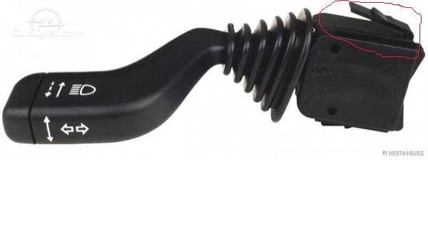

am incercat deja, nu se stinge; ma gandeam sa desfac maneta; stie cineva cum?

Desfaci carcasa volan si apoi apesi pe 2 cleme ale manetei spre axa de simetrie longitudinala(adica oarecum pe verticala) si maneta ar trebui sa culiseze spre stanga...Cu desfacutul manetei, nu prea ti-as recomanda, are niste arcuri si contacte mobile pe care ai mari sanse sa nu le mai pui cum au fost ... Mai bine iei una din dezmembrari, e in jur de 30-40Ron, poti s-o si probezi.. nu prea merita efortul s-o demontezi si sa ai rezultate incerte la montare (bataie de cap, timp pierdut, etc) ...
O clema este marcata, cealalta est simetrica ...
