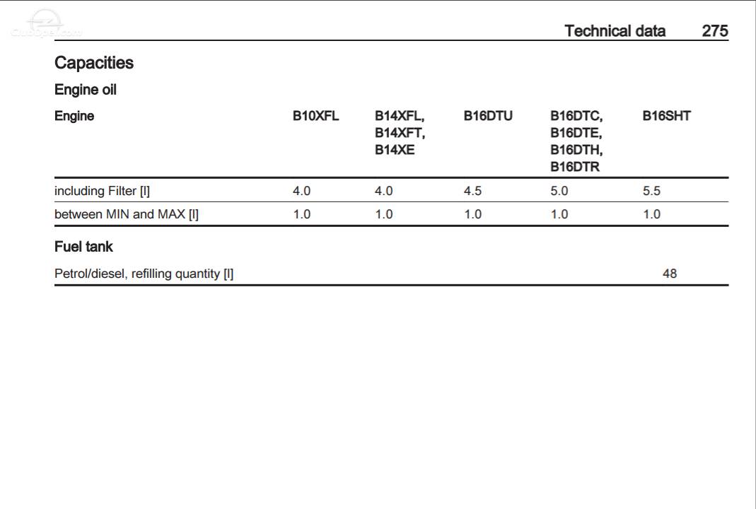

Pentru cine a facut prima revizie la 1.6 t. Ce cantitate de ulei au pus in masina?
Din cate vad in motorul 1,6 sht intra 5.5l ,mai mult decat la motorizarile diesel de 1.6, deci pe factura ar trebui sa apara 6 litrii de ulei.
Mie mi-a aparut weekendul asta avertizare de nivel de ulei scazut la un drum mai lung (in conditiile in care inainte de primul schimb de ulei joja era la jumatate).
Din pacate nu am gasit ulei Dexos 1 Gen2 si am completat cu Mobil 1 full syntethic certificat Dexos 2 (pentru benzina si diesel) care ar trebui sa fie ok
Nu am reusit sa gasesc factura de service dar sunt aproape sigur ca era trecut 5l si nu l-au pus pe tot.. Dupa ce o gasesc o sa port o discutie cu cei de la service..
