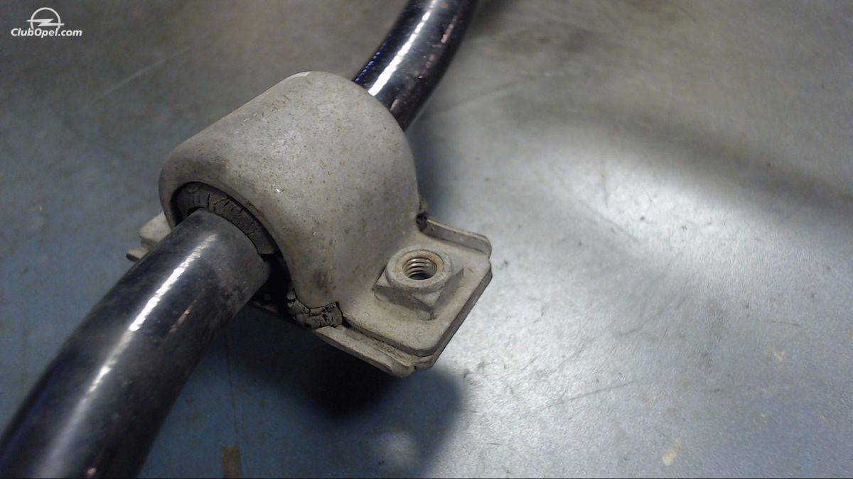

A schimbat careva pana acum bucsele de la bara stabilizatoare?
Din ce vad baza metalica pare sudata de partea de sus.
Se recomanda inlocuirea barei cu totul, dar am vazut si bucse aftermarket vandute separat, deci ar trebui sa mearga.
Imi e sa nu ma leg la cap cu alta belea, sa o dau jos si sa nu pot scoate bucsa fara sa ii stic prinderea metalica.

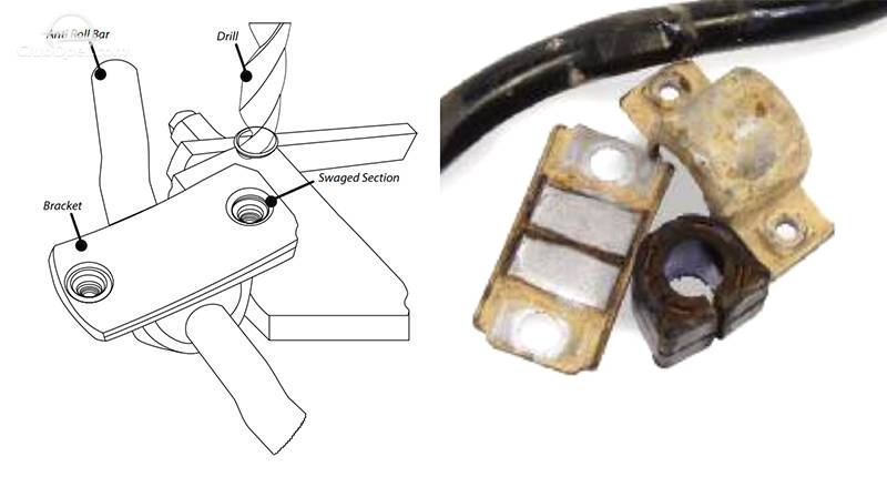

Asta e solutia, se gaureste usor, pana se duce buza si se separa partile, cu grija sa nu scapam in filet.
