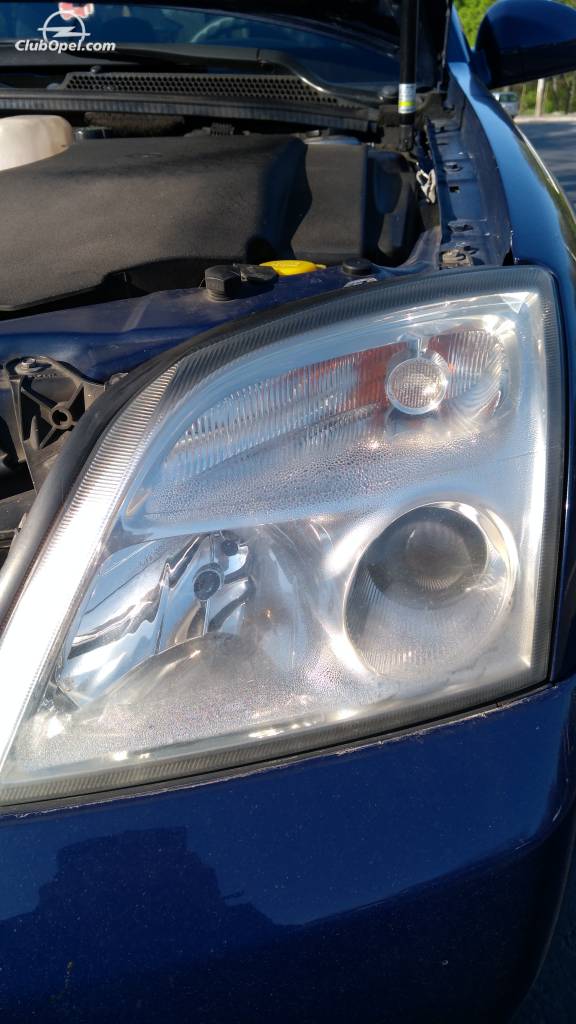

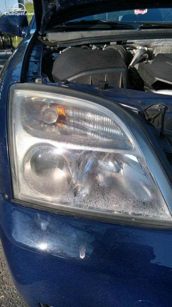

Salut are colegii !
În ultima sãptãmânã de când cu ploile astea am observat cã farurile de aburesc ,aveți cumva idee care ar putea fii cauza?
Mașina are farurile originale și nu a fost niciodatã lovitã!
Cum as putea remedia problema...
Mulțumesc anticipat!

Demontezi capacele din spatele farurilor, cele pe unde se schimba becurile, pana cand dispare condensul. Apoi le montezi la loc.

Dar de ce a aparut acest condens...as vrea sa elimim cauza.

Furtunase de la condens lipsa sau infundate, umiditate mare (cel mai probabil fiind vorba de ambele faruri odata), lipsa etanseitate intre plasticul transparent si corpul farului, Se mai intampla cand interiorul e foarte cald, bec aprins inainte, si apoi pui apa pe ele, la spalatorie.
