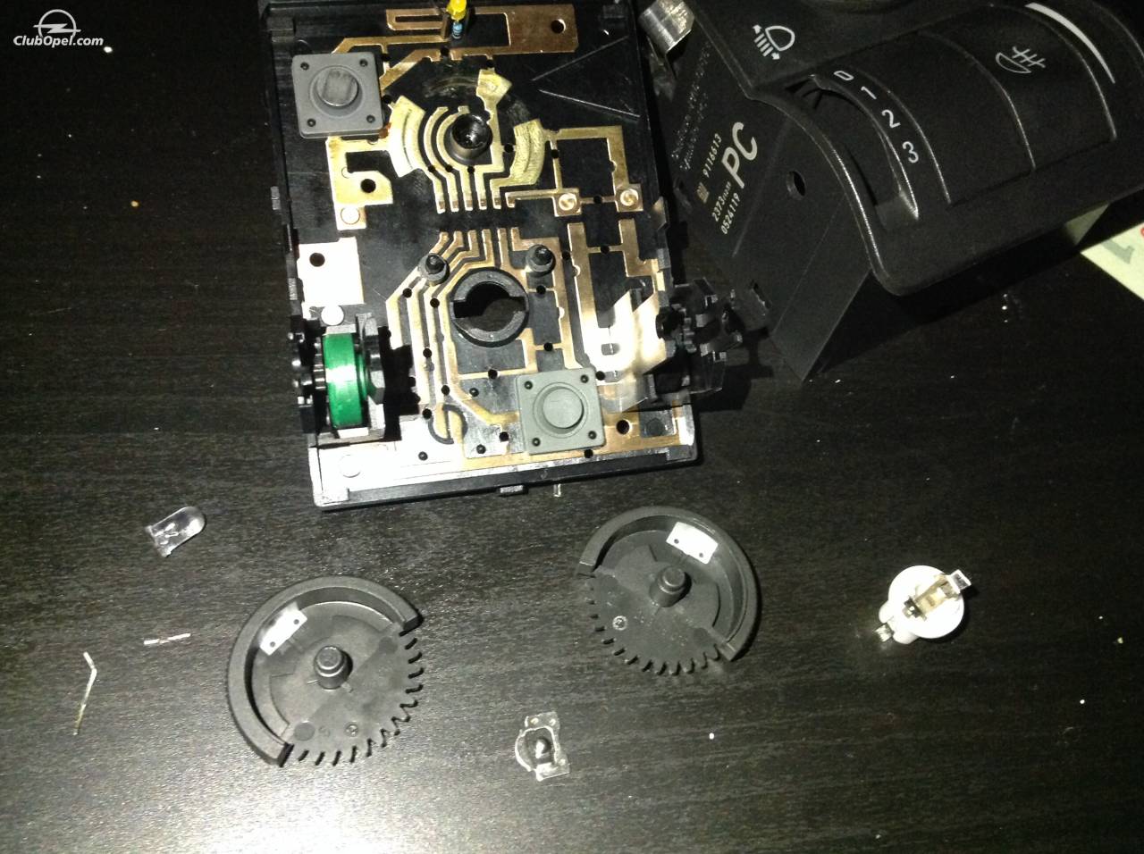

Buna seara
Pe scurt am demontat blocul de lumini de la un opel corsa c

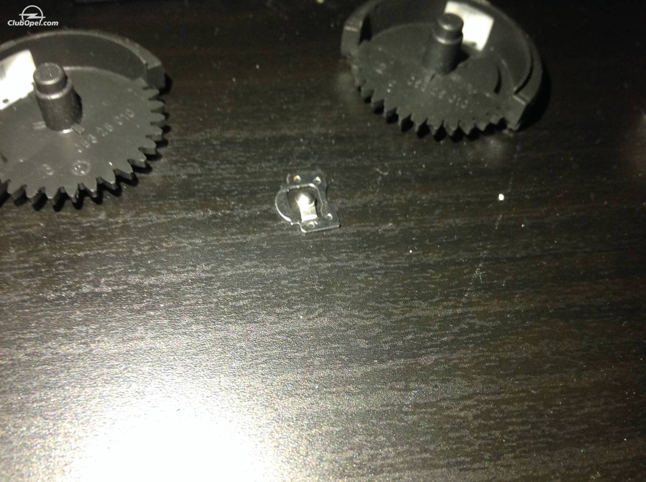

La montare am observat ca mi a ramas o placuta de fier mica
Iar acum becul de jos din bloc nu mai functioneaza
Daca cine ar putea face o poza la unul complet sau sa ma ajute unde ar putea fii pusa tablita aceea

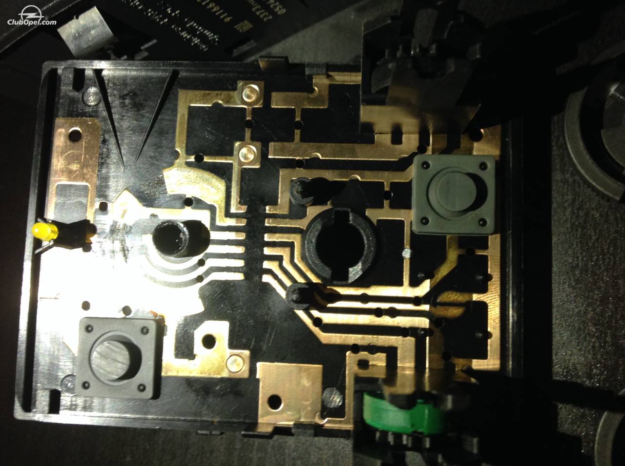

pune tablita pe partea dreapta cu partea semirotunda in jos si cu bobita [unflatura ] spre interior este un canal pe care trebuie sa intre se pune o data cu rotita si facut reglajul pentru reglat farurile , cum ai scos rotita asa opui inapoi tablita a cazut pentru ca ai umblat acolo si ai dereglat pozitia farurilor ,spor la treaba .

Ce tip de bec e ala mic portocaliu din cap?
  • sebage
  • Mesaje scrise: 2,684
Becul mic portocaliu, este un LED Galben de 5 mm.
  • FGelil
  • Cont inregistrat: 30 Nov 2020
mersi mult, si trebuie doar scos beculetul si bagat inapoi sautrebuie lipit cumva?
