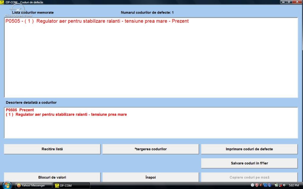

Codul de eroare era P0505.
Acum nu mai are nici-o eroare, am reusit sa sterg eroarea dupa ce am inlocuit YAC cu unul SH. Valoare 10.1 ohmi.

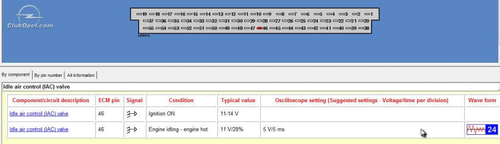

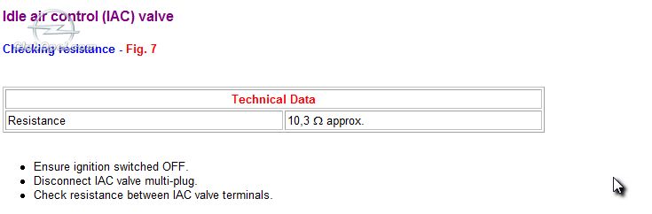

Nu am tempomat pe masina. ECU de la cealalta il mai am, dar cu siguranta nu am ce sa fac cu el. Din cate am inteles trebuia ''resetat'' direct pe masina donoare.
Aveti mai jos mai multe detalii.
