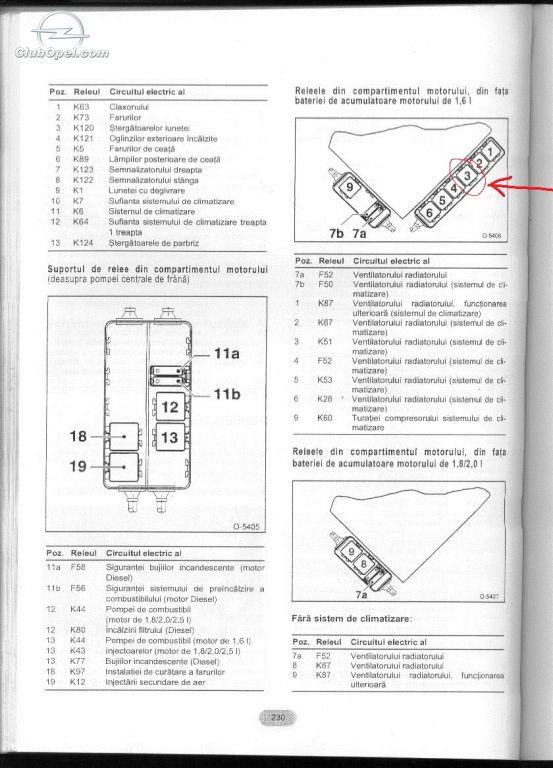

Eu am avut probleme cu temperatura motorului : imi pornea ventilatorul de pe radiatorul cu antigel doar la 98 de grade iar temperatura crestea brusc la 110 grade si abea apoi scadea treptat undeva sub 98 de grade(acuma stiu ca e bine sa porneasca asa...); practic era singura varianta functionala si care imi racea motorul in vitezele a 2-a si a 3-a, ca in viteza a 4-a nu mi se incingea motorul.
Prin inlocuirea releului de pe ventilatorul aerului conditionat, mi s-a rezolvat problema:
La temperatura de 89 de grade imi porneste ventilatorul de pe aerul conditionat si imi scade temperatura motorului la 86 de grade si tot asa...ceea ce inainte nu se intampla;
Acuma si daca opresc motorul cand e la 89 de grade, imi mege in continuare ventilatorul de pe aerul conditionat...inainte nu mergea
Deci la mine e buna acea rezistenta de pe ventilatorul de antigel(dadeam degeaba 40 ron pe acea rezistenta....)
Atasez o poza cu localizarea releului cu pricina (l-am desfacut si avea contactele de argint duse, innegrite) :
