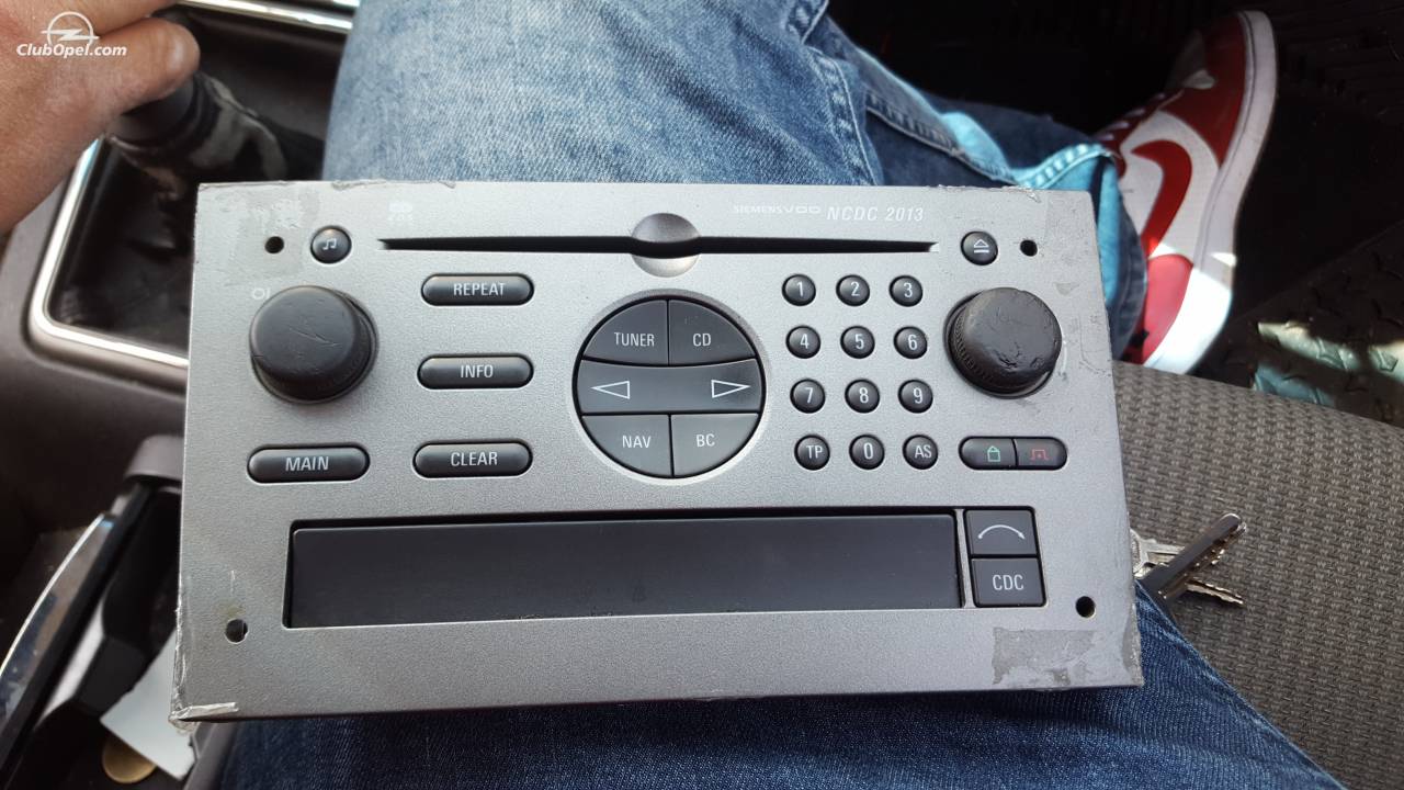

Simptome: Salut am un opel vectra C din 2004 si el avea din fabrica un Ncdc 2013... Sa stricat si as vrea sa îl schimb sau sa pun un cd 30 mp3 dacã cunoasteti pe cineva care face programare sau ma poate ajuta cu un sfat.... Pentru ca vreau sa îl vând si fara o chestie de genu nu pot accesa nimic nici mãcar ora si data nu pot sa o schimb

Nu merge sa pui doar CD30, trebuie inlocuita instaltia pentru full can, ecranul trebuie schimbat si el, panoul de clima in caz ca era dublu clima, comenzile de pe volan...

Si daca iau un model original ca al meu gãsesc rezolvare?

Ar trebui imperechat cu masina ta.

Cunoașteți pe cineva în București care ar ști sa mi l împerecheze?
