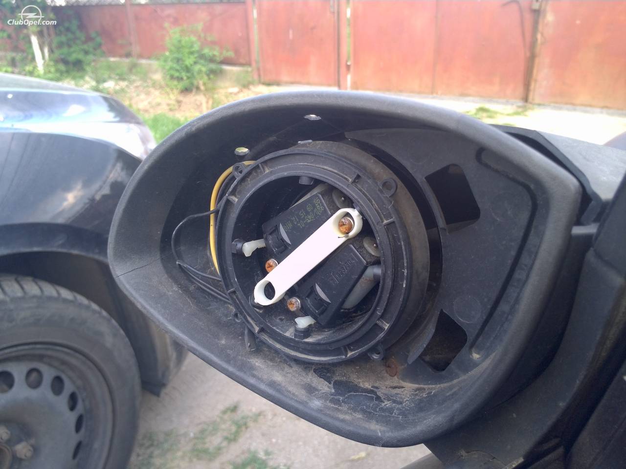

Am cumparat o oglinda din magazin, cu comanda data dupa talon. A venit sticla dar nu se potriveste! Pe masina lacasul arata asa:
Sticla cumparata arata asa:
Deci, ajutor, ce sticla de oglinda imi trebuie ca am mai fost in cateva magazine si nu m-am lamurit!
