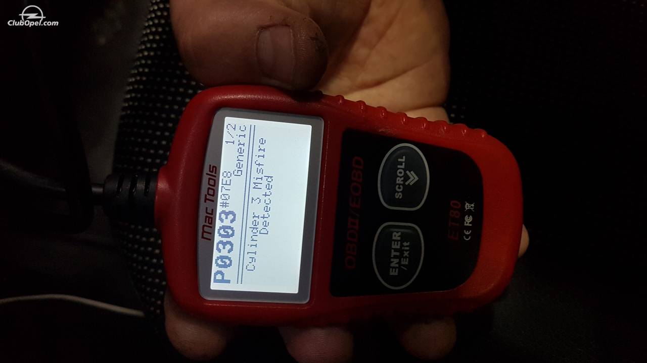

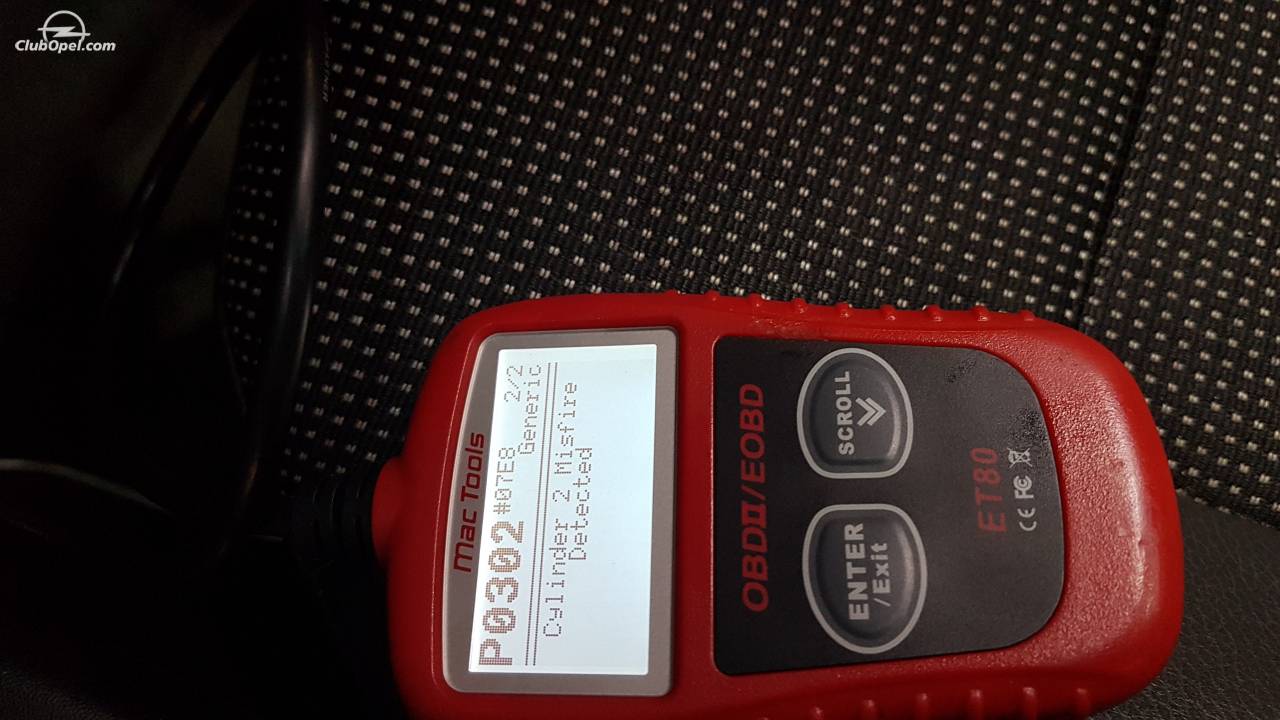

pancu a scris:Daca ai problema la termostat, cred ca nu iti apare "check engine". Cel mai bine ar fi sa o pui pe tester, sigur apare vreo eroare.
Eu, la aceiasi masina, am avut in trecut probleme cu inghatuirea si era de la sonda lambda 2 problema.
Pune.o pe tester si discutam apoi.
Bafta!
Bafta!
Problema rezolvatã...bobina era de vina..
