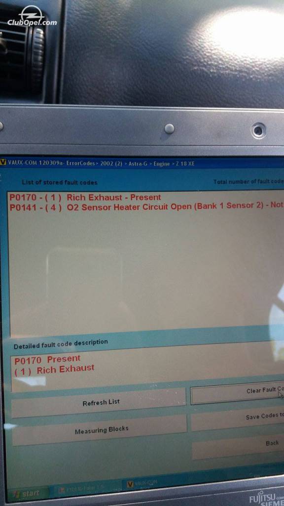

Simptome: dimineata pornire la rece face figuri parca ar fi subturata si nu pot sa o accelerez. daca o las sa isi faca damblaua 1 min 2 dupa ce se incalzeste merge ok. dar in mers imi mai da cate un rateu cand si cand
am inteles ca acest cod reprezinta amestecul care nu este corespunzator. ce parere aveti si ce credeti ca ar putea fi

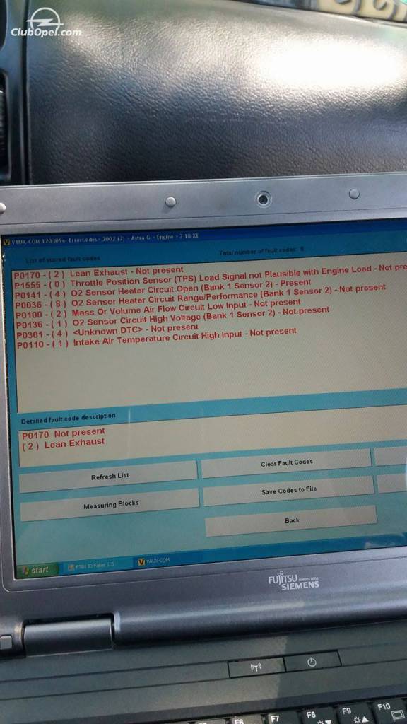

initial am avut mai multe coduri de eroare dar dupa ce leam sters au mai ramas doar cele doua dar ma intereseaza in mod special codul p0170
Cod(uri) eroare: p0170
Model: bertone
An fabricatie: 2002
Cod motor: z18xe

Curata debitmetru daca te pricepi
https://www.clubopel.com/vie...etru&start=20
Vezi Zafirul
