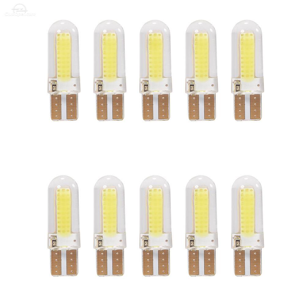

Ceva Leduri mișto pentru lumina de interior si numar spate. Am pus, e de senzatie. 42 lei/10 bucati

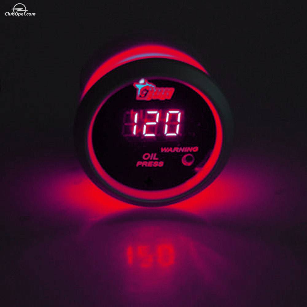

Oil preasure indicator. Comandat.

Ai comandat si T-eu pentru a pune sonda de presiune + senzorul de presiune al masinii?
Sau il faci tu?

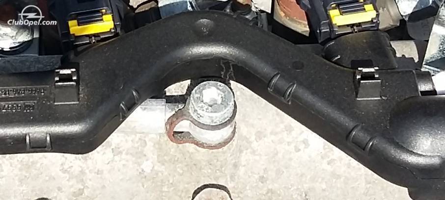

Am studiat un pic locul(cand am facut distributia). Pe chiuloasa o sa incerc sa il montez. la furtunul ce pleaca spre turbo. E cam cea mai comoda pozitie.
Adaptorul il fac eu si surubul. Nu o sa fie T-eu. Ci doar o tija cu o gaura axial(pt senzor) si o gaura perpendiculara(pt surub). Surubul va uni/strange tija si conectorul pt. turbo, cu niste garnituri, din alama cred sau cupru, ceva metal mai moale.
T-ul costa dublu cat piesele pe ebay 😠

Aha, am crezut ca il pui pe corpul/carcasa filtrului de ulei, deasupra racitorului... unde e si senzorul de presiune.
  • RaduRek
  • Mesaje scrise: 437
  • Masina: Zafira Tourer 2013 A20DT
  • Cont inregistrat: 04 Dec 2010
Nu....ca e greu de ajuns, trebuie elevator, scutul dat jos, mai complicat. Incerc pe aici pe sus prima data.

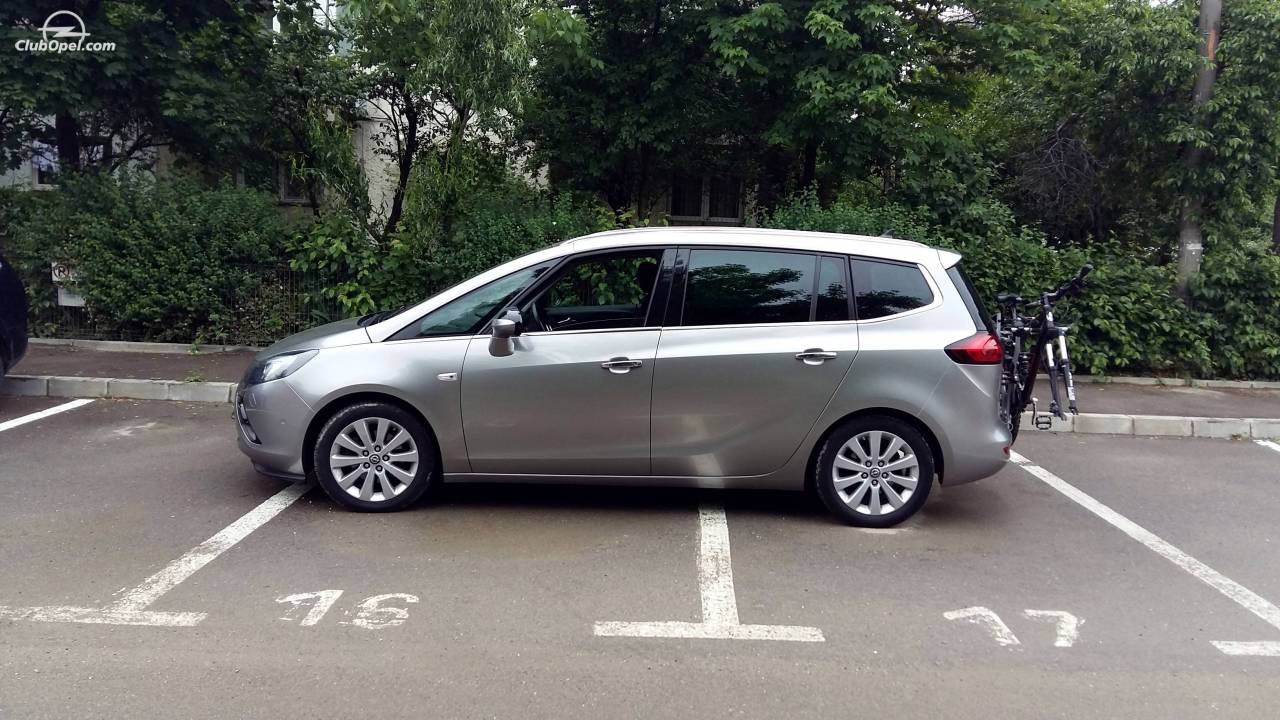

Siii...cum va spuneam...s-a facut lumina 😊

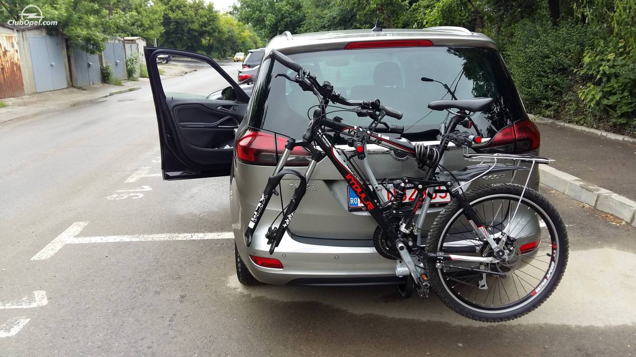

Frumos... urmeaza bicicleta la colantat, nu? 😊

Frumoasã culoare...nu ma așteptam la un asa efect! cum stai cu regenerãrile?

Multumesc tuturor !....Un vis inplinit.... Asa as fivrut sa fie de la inceput....dar a trebuit ajutata un pic 😊 Bine ca s-a putut.
Daca avea culoare si nu avea xenon sau frana electrica era tragedie...De aceea sfatuiesc toti doritorii de Zafira sa fie atenti la optionale...pentru cu nu ti le poate implementa nimeni...asta mi-a zis-o un nene de la o reprezentanta Opel celebra, cand imi doream Astra J...Cum iese masina din fabrica asa moare, ca dotari...Si acum sunt vremuri in care avem nevoie de cat mai multe dotari, chiar si o simpla monitorizare de presiune in pneuri a devenit directiva Europeana.
All the best !
The last picture and...good night...maine urmeaza alte update-uri 😊
P.S. Nu mi se vedea bumerangul prea bine pe maro...si am zis...Gray sa fie 😊
Corbu...n-am observat nicio regenerare pana acum. Clar o sa ii pun led.
