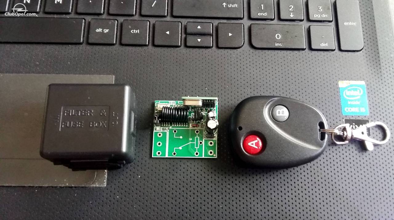

96Kw. Dar se misca mult mai bine cu, cutiuta...cred ca ajunge la un 150 cp si ceva N in plus. Peste 75 % da eroare. Maine ii pun telecomanda, sa o activez doar la nevoie. astept niste piese de la TME.

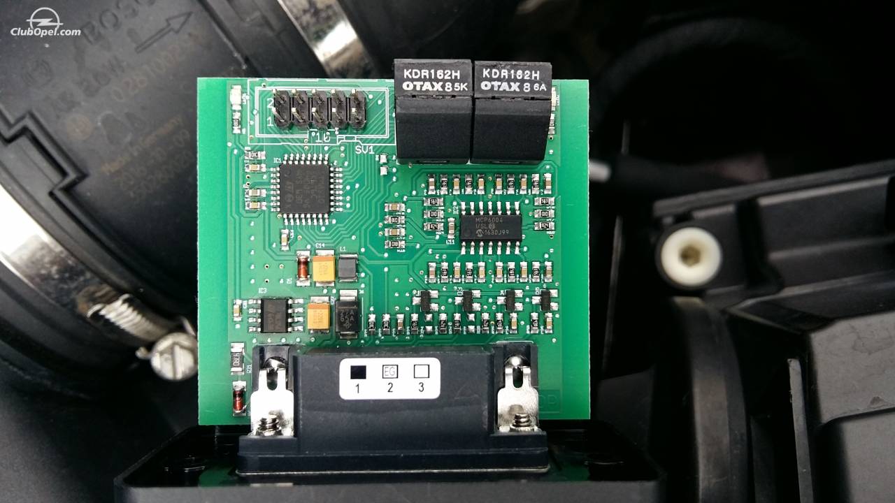

Evident ca nu e posibil sa storca atat putere o cutiuta din acest motor. Dar ceva improvments facea ea pe acolo si la cum e masinuta asta de grea si mai incomod de manevrat pe sportivitate datorita volumului, la motorizarea aceasta ii trebuie clar un plus de putere. Cu alte cuvinte, cutiuta parca se simte ceva mai bine pe motor de 2.0 fata de 1.7. Si asta cred ca din cauza versiunii noi cu dual chanel, adica fata de modelul precedent(care il am montat pe Astra J) citeste informatia de la doi senzori, MAP si Comon Rail. Si cum am mai spus, o sa ii fac si un modul on/off telecomandat, ceva simplu, la care neamtu nu s-a gandit si chiar o sa le propun pe mail. Ca sa vada lumea diferenta cu si fara cutie, live, in mers. Pentru ca ei nu ofera decat varianta always on. Asa am pe Astra J de 5 ani, cu telecomanda, adaptata de mine.
Chiar o sa fac si niste masuratori dyno dupa ce ajung la o concluzie cu setarile. E cam 60€ pe la firmele de chip tuning.

Pe cutiuta ai 15x15 reglaje, trebuie sa gasesti unul fara erori, facand ceva teste in sarcina. Si la Astra J dadea erori pana am gasit reglajul optim(am topic acolo cu race chipul).
Am comandat si o cutiuta de diagnoza ca sa vizualizez valorile modifcate in sarcina, trebuie sa apara din uk. ca pe aici toate gadget-urile costa dublu.
Diferenta intre cutia de pe astra j si cea de pe zafira e ceva mai mare. Cea veche de pe astra modifica doar presiunea in rampa, la cea noua de pe zafira umbla un pic si la presiunea turbo, cam asta face si o harta implementata. Chiar si un lider de chip tuning/remapare are in portofoliu/spre vanzare cutiute Race Chip.

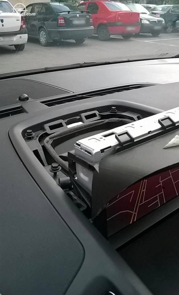

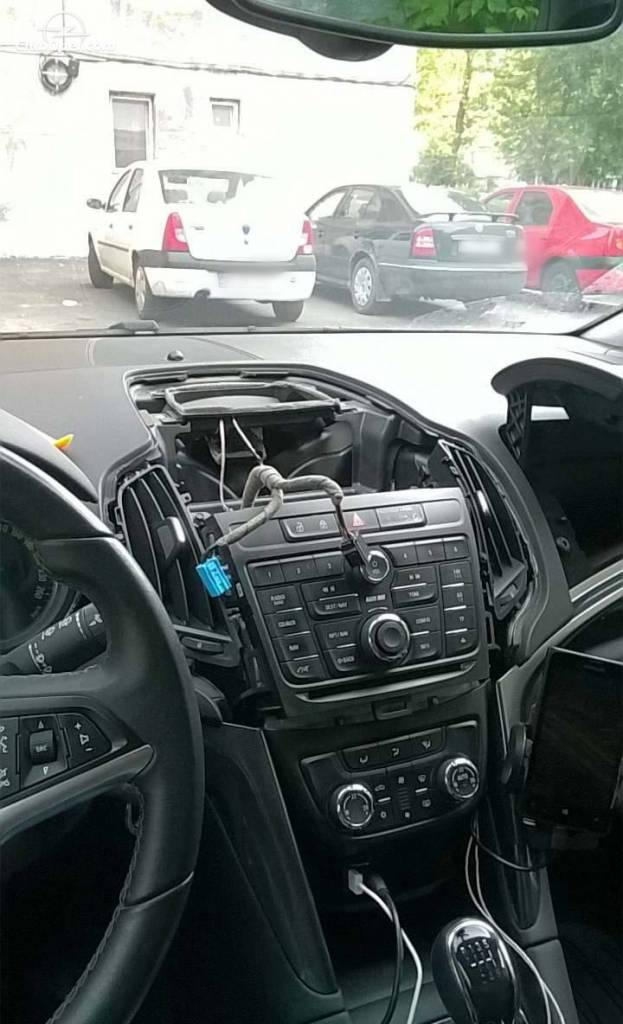

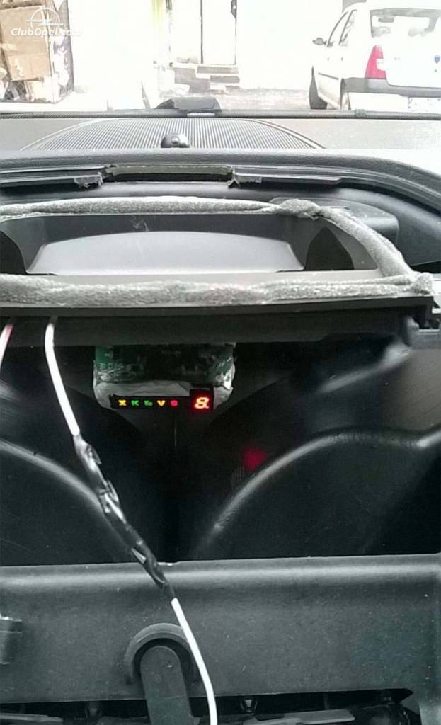

marcovo a scris:Eu am montat detectorul de radar, care l-am avut pe Astra și nemaiavând cutia pentru cã am avut parbriz heliomat și nu funcționa în interior l-am montat în exterior în bara de protecție.La Zafira am reușit sã-l montez în interior într-un loc parcã fãcut pentru el.Adicã sub grila de aerisire din spatele monitorului.
Asta zici tu ? Cum l ai extras...poze pleas .

Da în fata monitorului sub grila de climã, am difuzorul undeva in partea stângã a monitorului si alimentarea o am luatã din firele de la brichetã printr-un întrerupãtor.Nu m-am apucat de lucrare pânã când nu mi-a venit setul de scule din plastic cu ajutorul cãrora am reusit sã desfac toate elementele din plastic fãrã sã las vreo urmã.

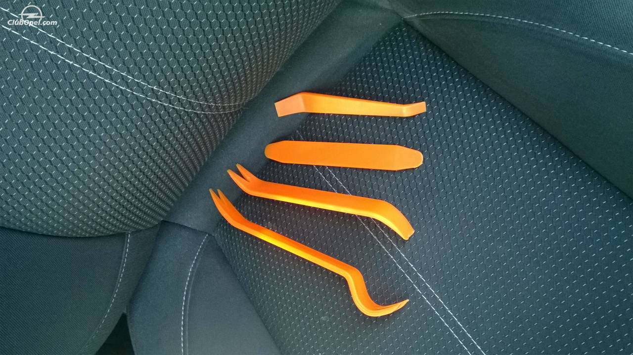

Ce scule de desfacut ai ? de unde ? Pune poza bro.
  • marcovo
  • Mesaje scrise: 108
  • Locatie: Rm.VALCEA
  • Masina: Zafira Tourer 2012 A20DT
  • Cont inregistrat: 12 Feb 2007
Sunt luate de aici"FOSIL,0770.750.214,bucur_mihaela2000@yahoo.com" si aratã asa

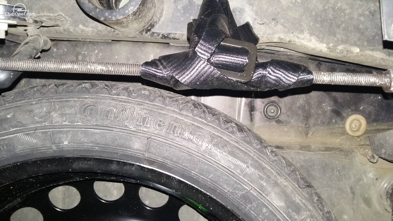

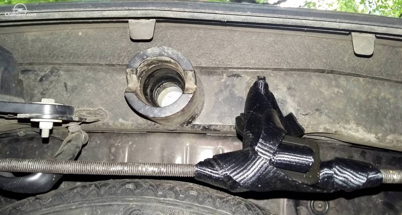

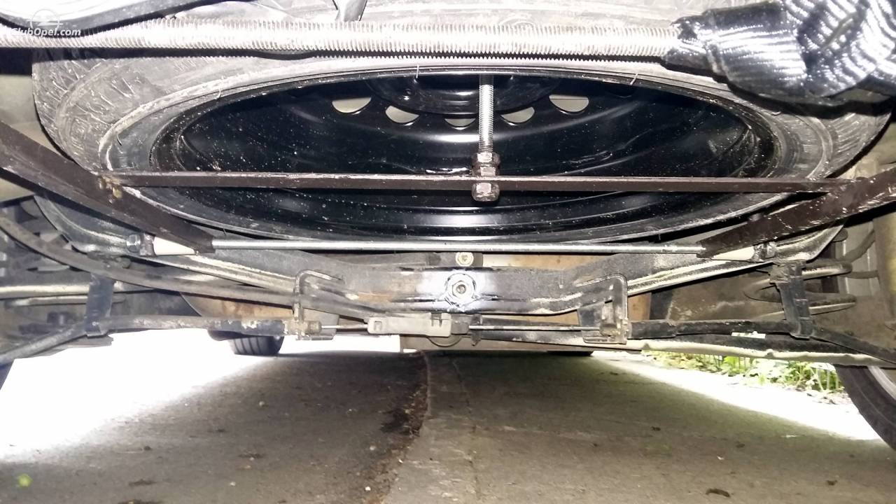

Am rezolvat si suportul rotii de rezerva...ceva simplu si functional...mai am un pic de lucru la sistemul de desprindere. Momentan am folosit o chinga.
  • marcovo
Super, ai fãcut vreun drum cu ea fixatã ?, te întreb pentru cã dacã nu e fixatã bine sau e strânsã prea tare se aude un scârțâit în portbagaj.
